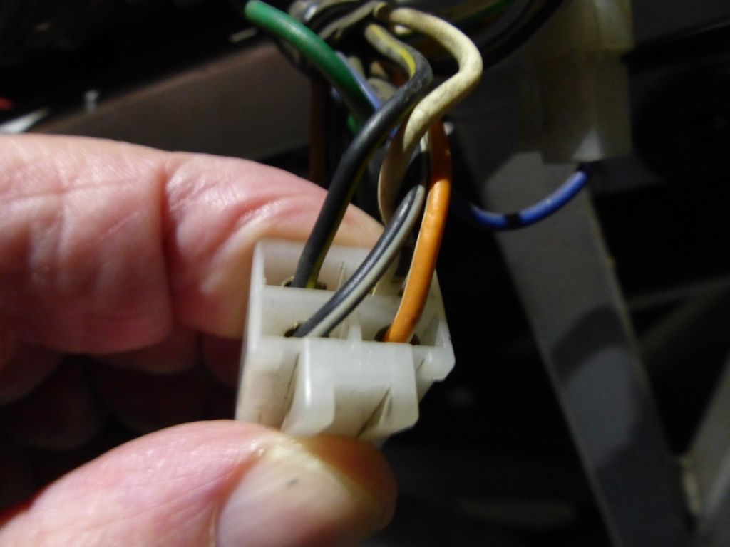

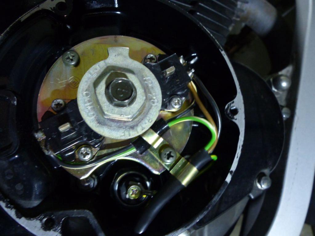

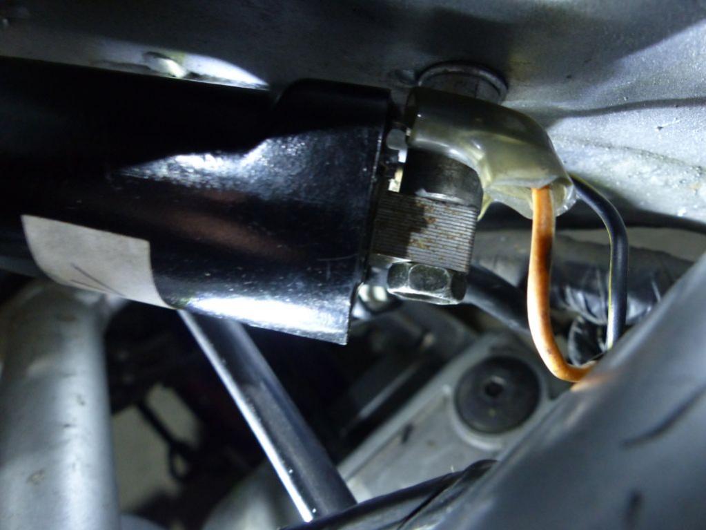

Es sind 2 Geberspulen verbaut, die habe ich direkt gemessen, ca. 295 Ohm
weil die Kabelfarben die Berndy auf dem Vierfachstecker angegeben sind bei mir
nicht passen. Ich habe, Braun, schwarz/weiß, schwarz/grün, weiß.
Von wo nach wo muß ich klinglen ?

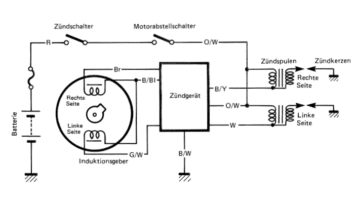

So schaut das aus (soll 250-420 Ohm):

Du kannst ja auch direkt an den Spulen den Widerstand messen und anschließend die Verkabelung auf Durchgang prüfen.
Einfach die eine Messspitze an das eine Ende der Spule und die andere Spitze ans andere Ende.

1. Die Spulen wurden schon direkt gemessen siehe oben.
2. Endlich mal einen Plan mit dem man arbeiten kann.
ich muß ihn nur noch umsetzen, habt bitte etwas Geduld mit mir.
weiter klinglen ...

Nein, das wars nicht! Welche Ohmwerte? Durchgang sagt genau nichts aus. Wenn die Durchgang mit fast keinen Widerstand haben, sind sie tot. Ich habe dir dazu die Werte für die Pickups im vorigen Post geschrieben.
Noch Zündspulen:
Hochspannungsseite 18kOhm-30kOhm
Niederspannungsseite: 3-6 Ohm

Ja, schon - nur Durchgang wo durch? Nur die Kabel? Durch die Pickups? Wenn ja wieviel Ohm? Das geht für mich nicht klar hervor. Nach allem was er schreibt, drängt sich stark der Verdacht nach einem defekten Pickup auf.
Den Bereich für die Zündspulen habe ich nur Vollständigkeitshalber, korrespondierend zum Schaltplan mitangegeben.
