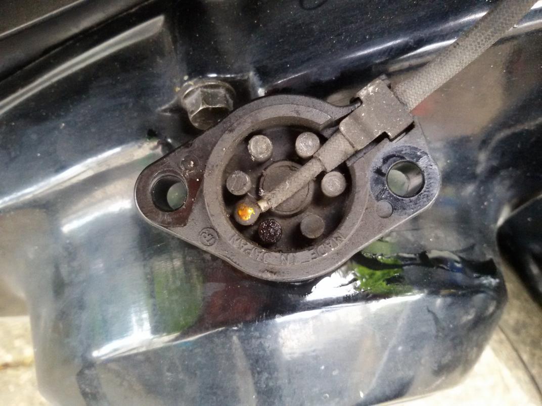

Hallo Gemeinde, ich hänge es mal hier an den Thread, statt einen neuen aufzumachen.
Nachdem ich mir den Gangsensor angeschaut habe, wollte ich einfach 6 Kabel an den freiliegenden Stiften festlöten.
Da war aber nix mit Löten, egal wie lange ich mit dem 30 W Kolben rumgebruzelt habe, Lötzinn konnte ich nicht Dr aufbringen.
Kann mir jemand einen Tipp geben, warum?
Danke, Wolfgang

Möglicherweise weil man das Material mit Zinn nicht löten kann.
Um das genauer zu sagen, müsste man wissen, um welches Material es sich genau handelt.
Möglicherweise ist die Oberfläche auch zu verschmutzt, ölig, oxidiert. Auch Kupfer, Messing, Eisen lässt sich nur löten, wenn es metallisch blank ist. Eventuell hilft Lötwasser weiter.
Vll. benötigt das Material auch ein spezielles Flussmittel oder ein spezielles Lot.
Manchmal sind solche Kontakte auch aus Graphit oder Sintermetall.

Ausser , dass vielleicht die 30 Watt von deinem Lötspaten nicht ausreichen,
weil zu viel Hitze vom Kontakt weggezogen wird.
Im Prinzip kann man auch einige Stähle weichlöten, aber im Vergleich zu Kupfer
braucht es da deutlich mehr Hitze.

Ich schreib es mal hier ein, damit der nächste, der sich daran versucht, Bescheid weiß.
Die Stifte oder Noppen, die da zu sehen sind, sind nicht aus Metall. Habe darauf rumgekratzt und geschabt, scheint irgendwie Hartplastik, Bakelit zu sein, oder so etwas Ähnliches.
Auf Bildern von vollständigen Sensoren sieht man auch 7 Kontaktstellen auf der Getriebeseite, bei mir ist nur eine für den Leerlauf.
Der Sensor lässt sich also nicht umlöten.
Mag sein, dass es je nach Baujahr verschiedene Ausführungen gab.
Gruß, Wolfgang

Suzuki (bzw. der Zulieferer) benutzt für alle Versionen (voll belegt oder nur teilweise) immer dieselbe Spritzgussform. Bei den teilweise belegten werden einfach nur keine Kontaktstifte beim Spritzen eingelegt. Wer die SuFu benutzt oder die FAQ weis, das ich schon vor Jahren geschrieben habe, das man einen neuen, voll belegten Gangsensor kaufen muss, oder sich selbst einen bastelt indem man die fehlenden Kontaktstifte selber reinbaut.
Alt 27.04.2019, 08:59:15   #30
Corey
Der Sensor ist nicht voll belegt ist meines Wissens nach auch normal. Die 4Zyl. Gs hat einen voll belegten.
Ich habe bei meinem Gangsensor durchgebohrt und M3 Messingschrauben eingesetzt. Beim eindrehen der Messingschrauben habe Epoxy auf das Gewinde geschmiert das es dicht bleibt. Aber auch hier kommst du mit dem 30W Lötkoltben evtl. Nicht hin.

Natürlich ist der nicht voll belegt. Aber einer aus der z.B. GS400/425/450 und vielen anderen (GS) Modellen sind voll belegt, passen genau und sind gebraucht oder sogar noch neu erhältlich.

Tja, da hätte ich mal länger und sorgfältiger suchen müssen, das hätte mir Arbeit erspart.
Trotzdem Danke für die Tipps, ich weiß jetzt, wie es weitergeht.
