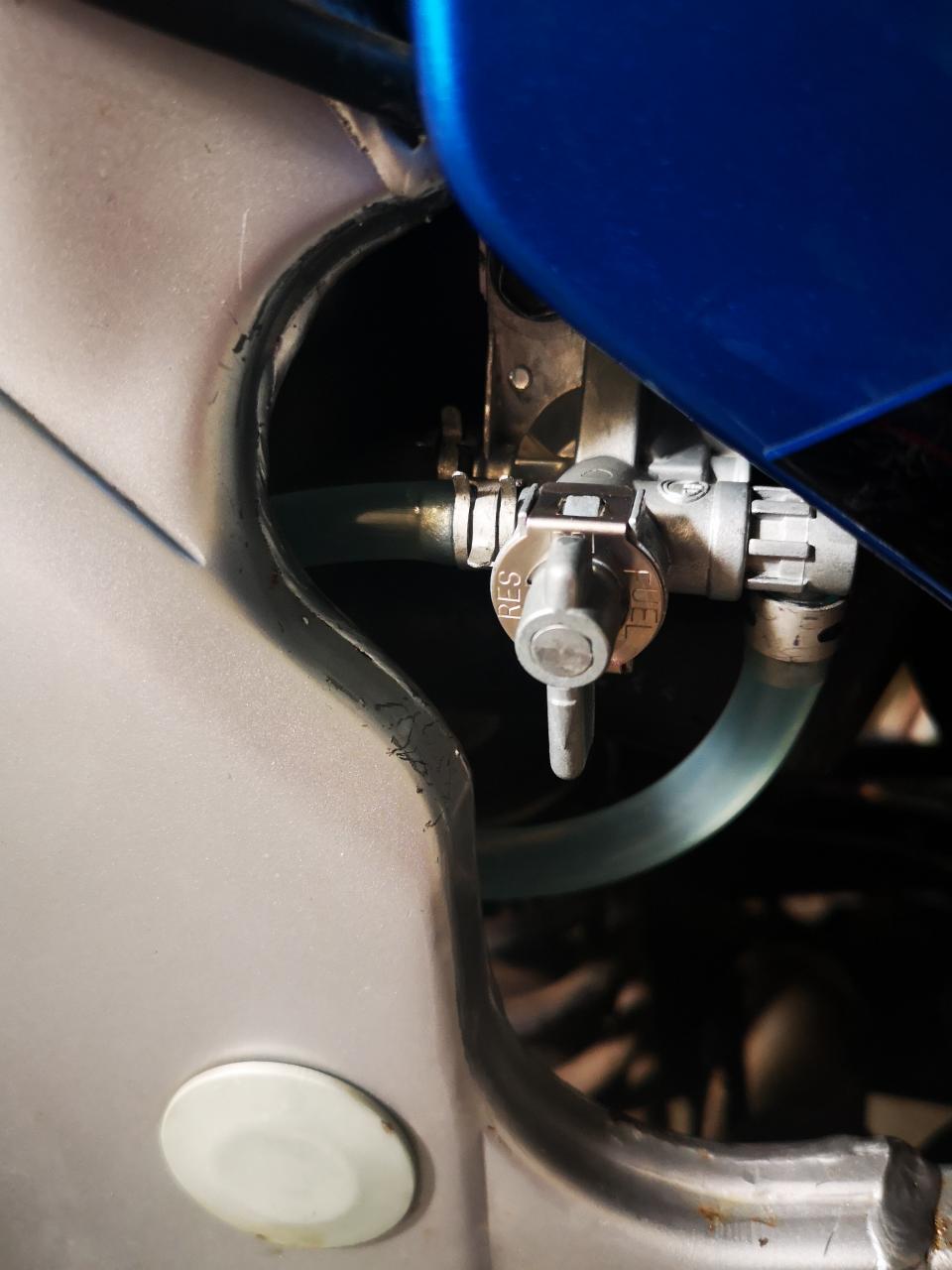

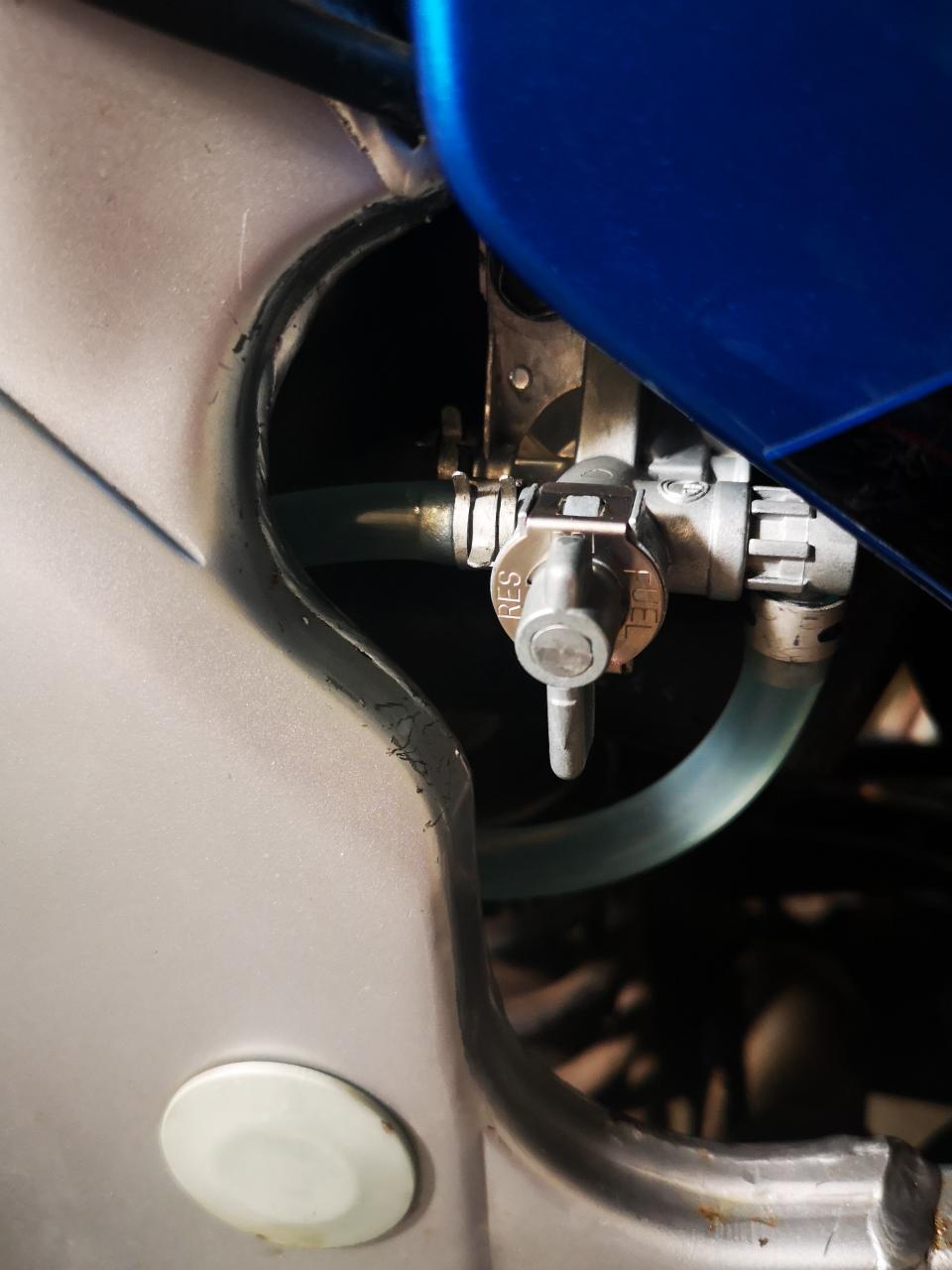

Alt 10.04.2020, 16:28:35   #9
Na dann stell mal ein Bild ein vom BH!
Alt 10.04.2020, 16:33:59   #10
Teommelfeuer1986
Registriert seit: 09.04.2020
Beiträge: 15
Anbei das Bild

Alt 10.04.2020, 16:46:01   #11
Und den Tankbh komplett geöffnet?
Alt 10.04.2020, 16:48:38   #12
Teommelfeuer1986
Beiträge: 15
Ja klar der ist komplett auf.... Also der am Tank meinste
Ich bin zwar weiblich und blond ich bau dir die Kiste am im Schlaf auseinander
Teommelfeuer1986 ist offline   Mit Zitat antworten

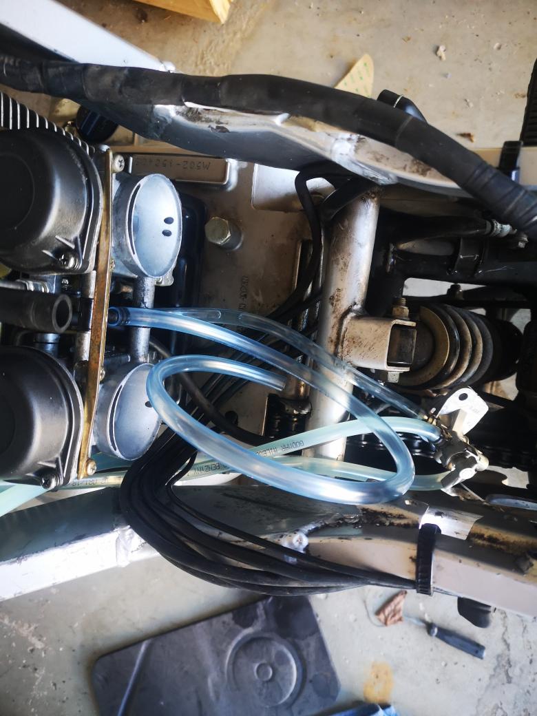

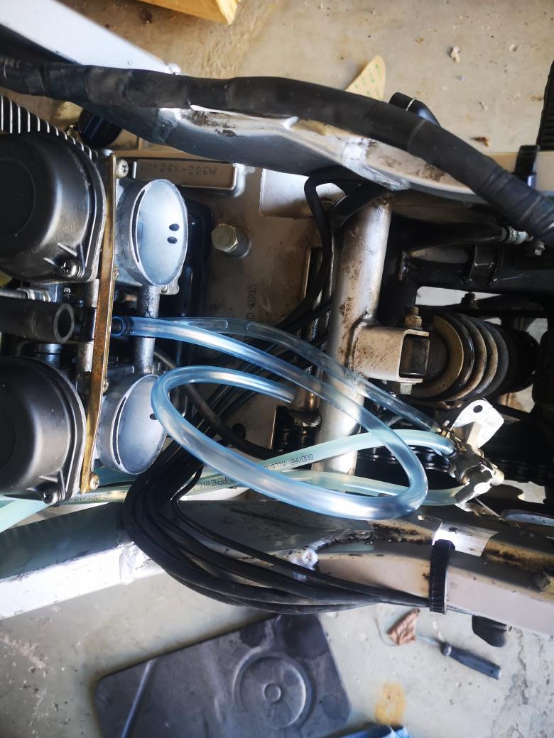

Der hier geht bei mir unten irgendwie bei der fuss raste raus wenn man auf dem bike sitzt rechts...
Alle anderen laufen wie in der Abbildung im forum
Vergaserentlüftung
Geht vom oberen T-Stück zwischen den Vergasern über die Airbox nach hinten zwischen Airbox und Batterie, und endet dort im Leeren.

Anbei es sind neue Schläuche dran....
wenn ich sie auf pri stelle macht sie die gleichen mucken....
Der benzinhahn ist neu.... Ich kann ihn noch auf Manuel umbauen vielleicht hilft das ja aber ich glaube es nicht. . Wenn das schon wieder ein vergaser Problem ist flipp ich bald aus....
Name:	2020-04-11 11.18.13.jpg
Hits:	1248
Größe:	110,4 KB

Wie kontrolliere ich ob der Schwimmer richtig arbeitet ???

Denk auch dran, wenn du den Benzinhahn auf manuell umgebaut hast, immer den Benzinhahn abzustellen, wenn du den Motor abgestellt hast.

Du hängst Schläuche an die Ablässe der Schwimmer und bindest sie nach oben.
Dann stellst du den Benzinhahn auf Pri und machst die Ablässe auf..
An den Schläuchen kannst du dann den Benzinstand in der Schwimmerkammer sehen.
Dieser sollte etwa auf Höhe der Trennlinie zwischen Vergaserkörper und Schwimmerkammer liegen.
