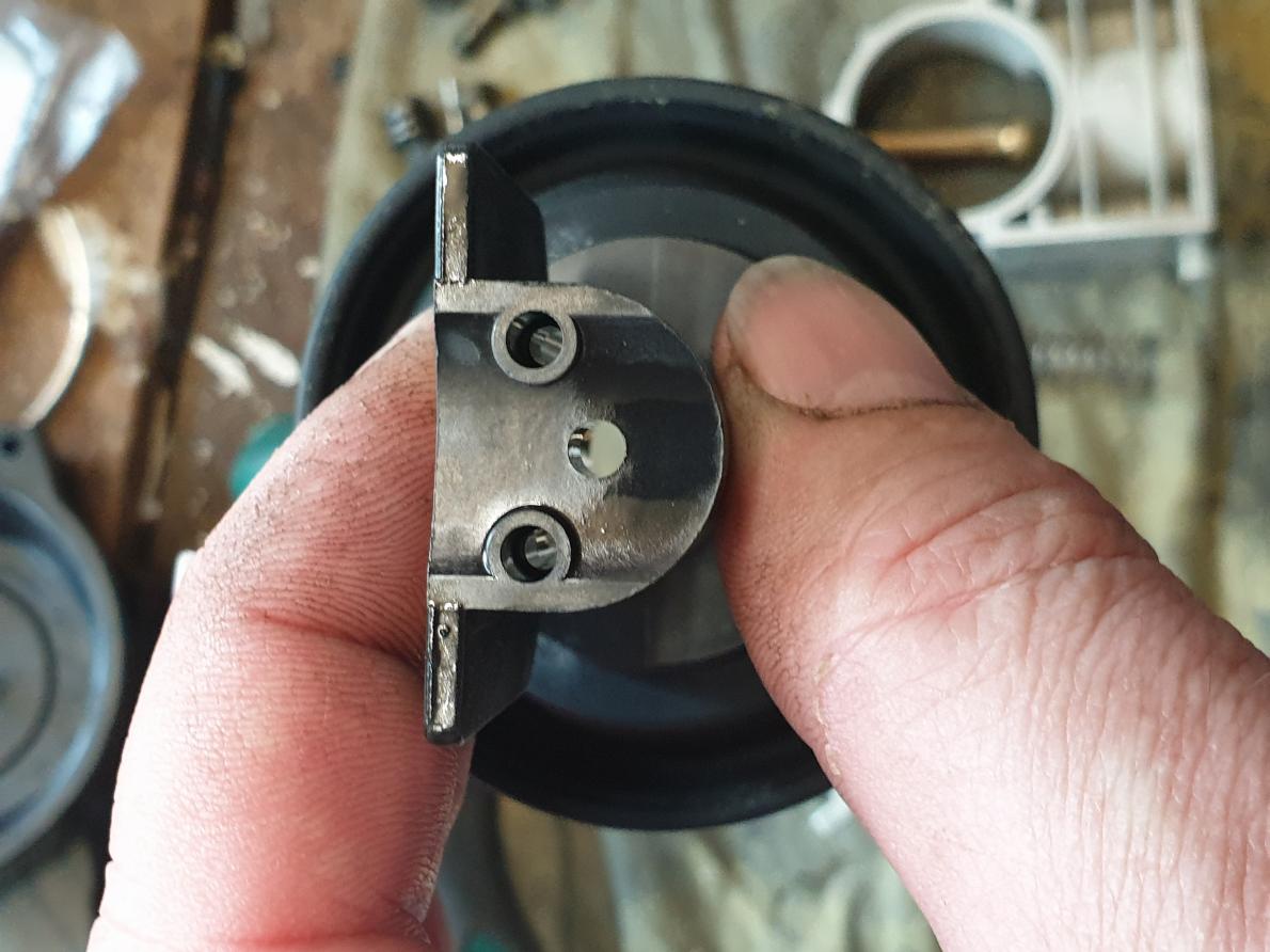

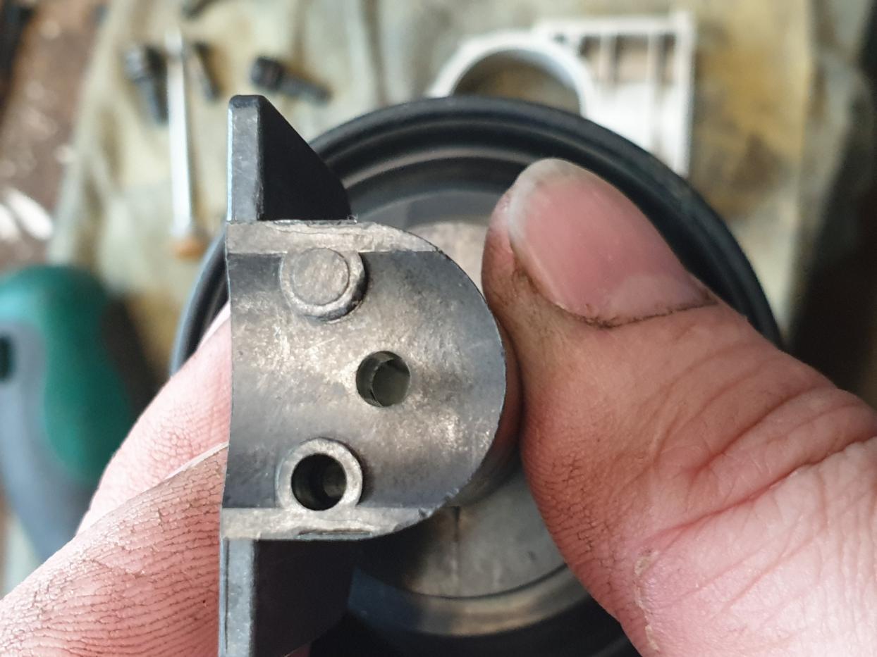

ich hab da mal ne Frage. Ich bin gerade dabei die Gaser meiner neuen alten GS von 95 fertig zu machen.
Verbaut war einmal ein Schieber mit einem Loch und einer mit 2 Löchern im Boden, an den Seiten sind keine Löcher drin.
Welche gehören wirklich in die GS?

Hast du Grund anzunehmen, daß die mal gewechselt wurden und deswegen nicht original sind?
Die Vergaser sind ja auch unterschiedlich bedüst, evtl. sind die unterschiedlichen Schieber ja Absicht.
(Ich weiß es nicht, und habe bei mir auch 2 identische eingebaut. Ob die mit einem oder 2 Löchern weiß ich gar nicht mehr, der Unterschied dürfte ein leicht anderes Ansprechverhalten sein)
In den Ersatzteillisten bei den Onlinehändlern und dem Werkstatthandbuch steht dazu leider soweit ich weiß nichts genaueres drin. Ob ein Suzukihändler da was genaueres rausfinden kann weiß ich nicht.

Es gibt für das Bj. 95 nur 2 Schieber. Einmal die 13501-01D00-000 für die offene und die 13501-01D10-000 für die gedrosselte Variante.
Daher denke ich, dass einer davon bei mir falsch ist.
LG, wurli

Na dann bestell einen 13501-01D00-000! Denn brauchst du ja sowieso und dann weist welcher der offene ist. Wäre fein, wenn du dieses Wissen dann hier teilen würdest.......
