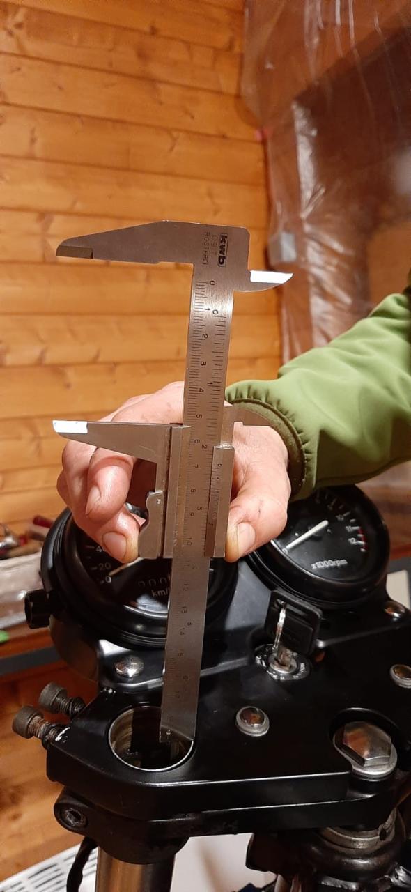

Hier zum Vergleich die neue Feder (oben, 27 cm) und die alte (unten, 33 cm):

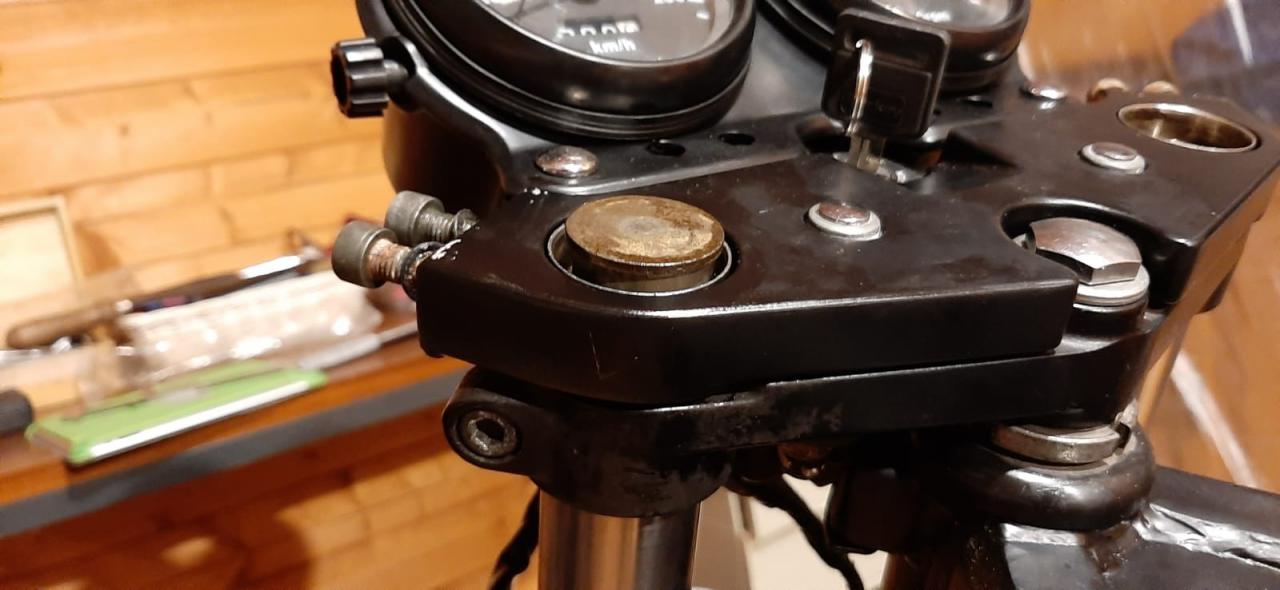

So sieht die Gabel mit der alten Feder aus, die Platte ragt aus der Gabel raus:
Name:	WhatsApp Image 2020-11-27 at 19.56.03(3).jpg
Hits:	2590
Größe:	74,3 KB
Und so sieht die Gabel mir der neuen Feder aus, die Platte is ca 6 mm unterhalt der Gabel:
Name:	WhatsApp Image 2020-11-27 at 19.56.03(2).jpg
Hits:	2659
Größe:	76,3 KB
Dadurch dass die Platte tiefer liegt, kann die Einstellschraube keinen Druck aufbauen. Ich könnte jetzt eine längere Hülse nehmen, ich frag mich aber ob ich überhaupt die richtigen Feder bekommen habe.
Wie lang sollten die neuen Federn sein? Wie lang sind die Originalfedern? Ich habe hier im unterforum einen Beitrag zu YSS Federn die zu LANG sind, daher bin ich ziemlich verwirrt.

Auf Bild 1 sind die unteren Federn schon progressive Gabelfedern!
Und so lang muss die YSS auch sein.

Meinste wirklich? Für mich waren die Progressiven immer so gewickelt wie die Obere. Bei den YSS werden, so glaube ich, die Hülsen verwendet.
Darum hab ich mir die Wilbers reingezogen, volle Länge ohne Hülsen.

Das ist auch nicht ganz richtig!
Die unteren sind NICHT die progressiven Federn!
Die haben ja gar keine progressive Wicklung.
Aber die Länge der oberen stimmt nicht. D.h. mit YSS in Kontakt treten und nachfragen, ob evtl die falschen Federn geliefert worden sind. Und/oder selber auf die Verpackung gucken, für welche Motorräder die sein sollen.
Wie auch immer, so wird das nichts!
Ich bin auch der Meinung dass die alten nich progressiv sind. Auf der Verpackung steht auf jeden Fall GS 500 E. Ich habe die Federn bei MVH-Shop bestellt, ich werde dort nachfragen. Anschienend gibt es eine ABE für diese Federn.
Das 3. Bild zeigt den Aufbau MIT orig. Hülse, also immer noch zu kurz. Ich könnte halt eine passende Hülse selber schneiden, das steht weder in der Artikelbeschreibung noch in der ABE.
