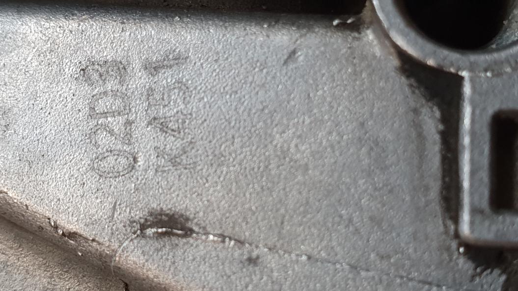

Es muss entweder schon jemand am Vergaser geschraubt haben (wieso aber dann nicht richtig entdrosselt?) oder es ist ein anderer Vergaser verbaut. Gegen einen anderen Vergaser spricht für mich, das keinerlei andere Form einer Drossel verbaut ist. Keine Drosselscheibe oder verkleinerter Ansaugstützen und kein Gasschieber Anschlag.
Die ein gelaserte Nummer auf dem Vergaser lautet: 02D3 K451. Motor: M502-145886.

Bist du sicher mit dem 02D3? Nicht 02D8?
02D8 wäre der richtige Vergaser für die Ländervarianten E02,E25,E34,E54
E02 Wäre england, E25 Niederlande, E34 Italien, E54 ist im selben WHB in dem steht daß der 02D8 dorthin gehört nicht aufgelistet
Oder 02DB, das wäre der richtige Vergaser für E22 (Deutschland), GS500E-U für Baujahr 1997-2000.
Ich tippe darauf daß es 02DB ist. Das ist der original gedrosselte Vergaser (E-U) für das Baujahr.

Ich hoffe man kann es auf dem Bild erkennen. Es ist 02D3. Wenn ich richtig geguckt hab müsste das ein Vergaser von 94 mit der Länderkennung Deutschland/Italien sein. Das würde dann auch mit der 130 düse stimmen.
Stimmt. So weit zurück hatte ich nicht geschaut Dann ist deine Maschine entweder erst als sie schon 4 Jahre alt war erstzugelassen worden...
...oder jemand hat mal einen älteren Vergaser eingebaut...
Naja, die sind außer der Bedüsung auch sonst noch leicht anders, aber das wichtigste ist schon die Bedüsung. Ob du jetzt die passende vom 94er Modell oder vom 98er nimmst... wird am Ende nicht allzu viel ausmachen. Nur halt dann alles vom 94er: Bedüsung, Luftfilter,...
