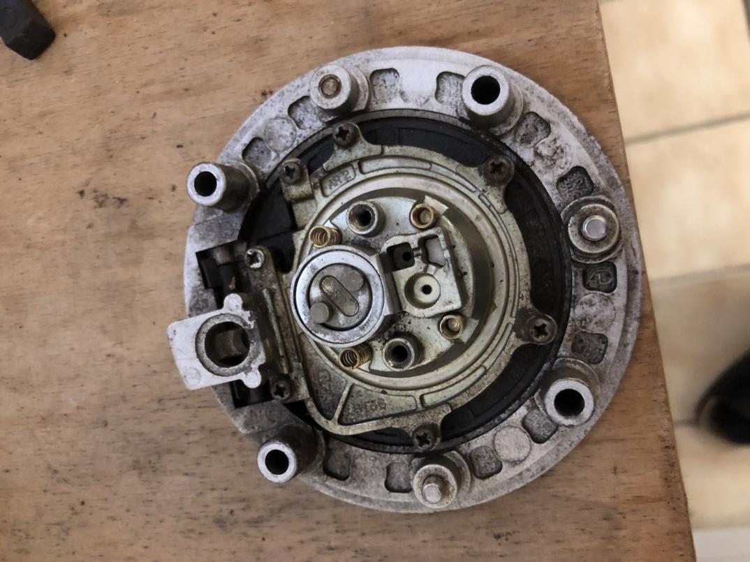

ich habe meinen Tankdeckel zwecks Reinigung demontiert und bekomme es nun nicht mehr richtig zusammen. Mir kam eine Kugel und eine Feder entgegen. Wie auch im Wiki erwähnt. Jedoch sieht mein Tankdeckel irgendwie anders aus als im Wiki. Ein Foto um Anhang.
Kann mir wer sagen wo das Ganze hinkommt? Ohne dies scheint es so, als könne man den Tankdeckel garnicht mehr montieren. Ich bekomme den Deckel nicht in den Tank...
Name:	2022-07-09 12.56.11.jpg
Hits:	605
Größe:	108,7 KB
Stage ist offline   Mit Zitat antworten
Alt 12.07.2022, 07:51:07   #2
Klar sieht dein Tankdeckel anders aus, du hast die Unterseite fotografiert, im WIKI ist die Oberseite fotografiert. Die Feder und die Kugel ist von der Abdeckklappe über dem Schließzylinder.

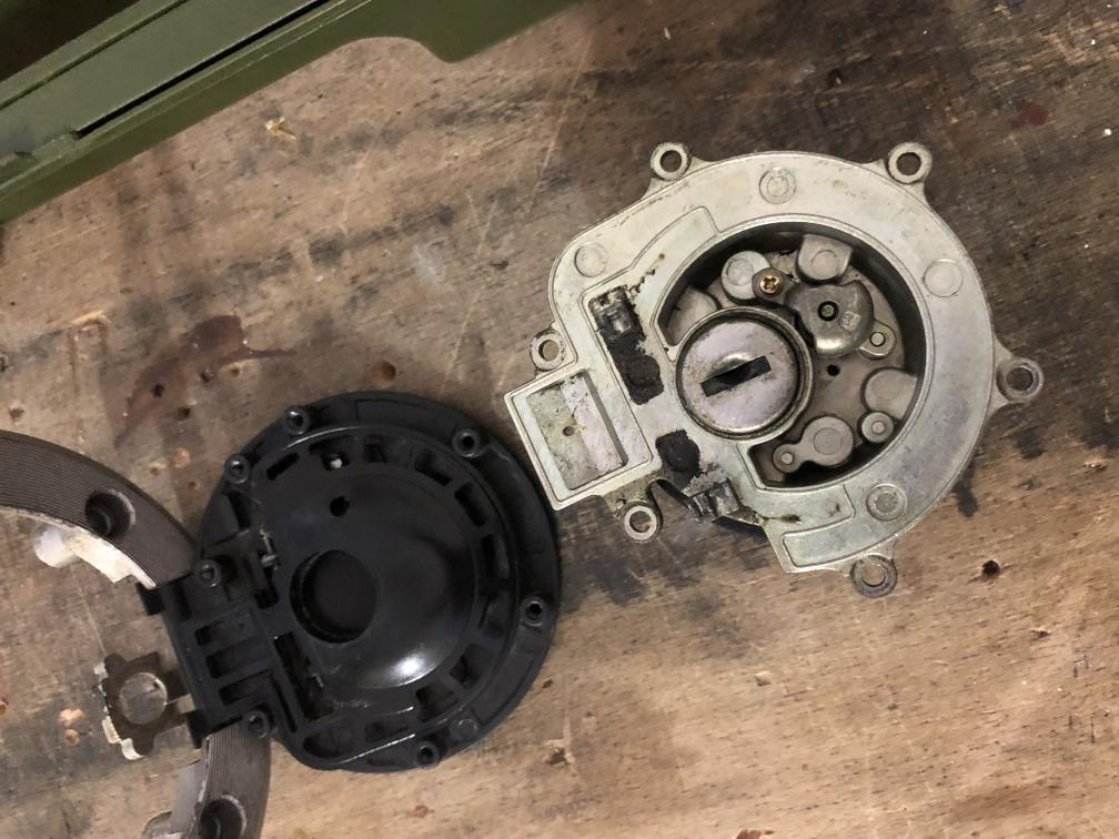

Ich habe nun nochmal weitere Schrauben entfernt (im Wiki so nicht beschrieben) und sehe nun die Oberseite. Irgendwie sieht es bei mir anders aus. Ist es bei der 2001er ein andere Tankdeckel oder ist es ein Zubehördeckel? Ich weiß ehrlich gesagt nicht so hier die Kugel hin soll.
Name:	2022-07-12 10.27.21.jpg
Hits:	601
Größe:	110,2 KB
Alt 12.07.2022, 11:55:29   #4
Ja, die Tankdeckel sind unterschiedlich, die haben auch unterschiedliche Teilenummern.
Du hast den Tankdeckel auseinander bekommen, dann bekommst du den auch wieder zusammen. Musst halt etwas herumprobieren. Die Teile passen nur in einer Position.
Die Feder sollte normalerweise einen Sitz haben, eine Bohrung oder ein Röhrchen o.ä. Die Kugel kommt einfach auf die Feder, dann wird das Oberteil draufgesetzt und verschraubt. Das Kügelchen kann man mit etwas Fett an die Feder "kleben", damit die nicht bei der kleinsten Berührung herunterhüpft.
