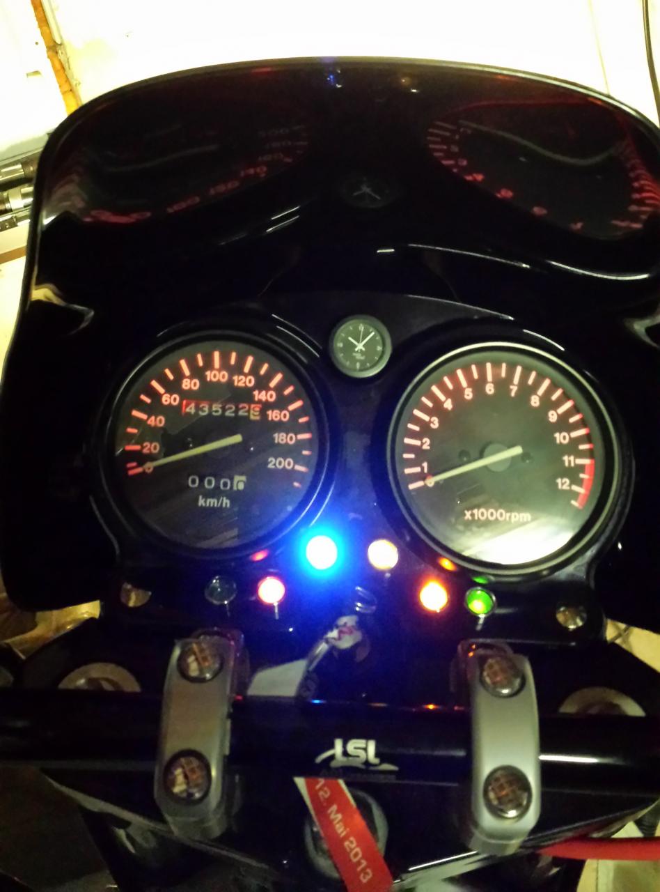

Ich habe bei mir alle Kontrollen schon vor Jahren auf LED umgerüstet (Blinker rechts und links, Ölkontrolle, Leerlauf, Fernlicht, Licht ein), mit den Widerständen so gemacht wie 3y3joe geschrieben hat.
Nur die blaue LED (original bei Conrad gekauft) hat einen Konstanter davor, weil sie viel zu hell war im Dunklen.
Die Beleuchtung für die Instrumente sind LED passender Steckfassung, sind aus Fernost.
Alles hält nun schon seit 2014
