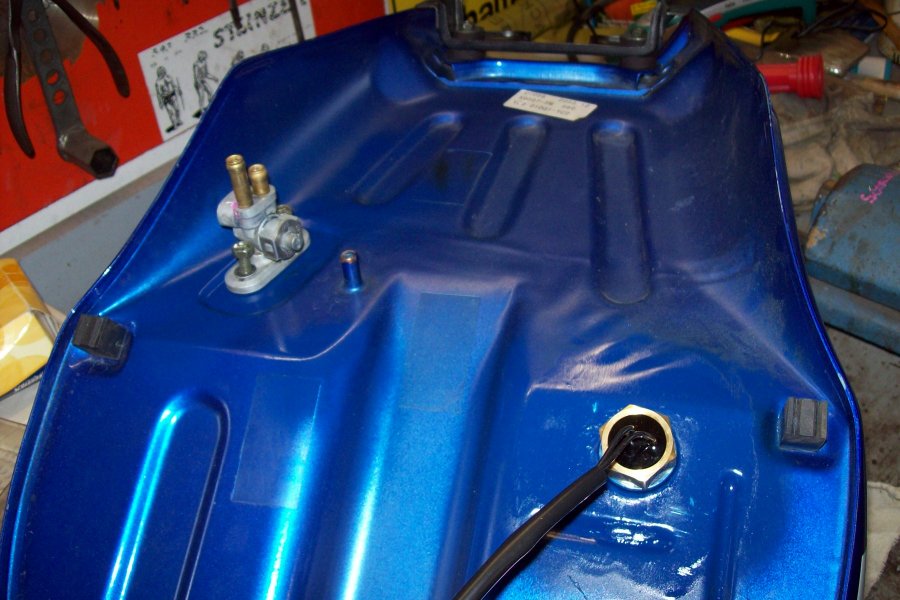

Wenn es brummt, dann sind die 2 kleinen Gummiblöcke unterm Tank nicht mehr dran!
Der Kantenschutz dient nur zur Zierde und nicht zur Vibrationsdämpfung!
Auch das vordere Tankgummi muss richtig sitzen.

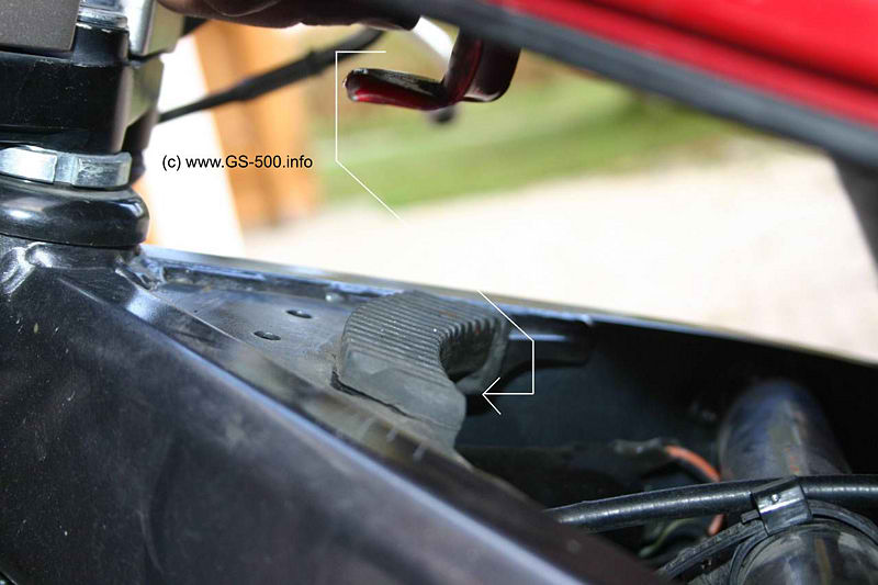

Alt 21.09.2022, 13:59:53   #6
Beiträge: 7.411
Bild 1: Rechts und links Unterseite Tank.
Bild 2: Tankgummi vorne

Alt 21.09.2022, 14:06:08   #7
Skiskipowski
Registriert seit: 04.07.2022
Ort: Karlsruhe
Beiträge: 231
Kilometer: 13.500
Vielen Dank, werde ich nachher gleich mal nachschauen
Alt 21.09.2022, 14:15:14   #8
Beiträge: 7.411
Mach das. Wenn Teile brauchst, schreib mich an. Hab die Gummiteile da.
