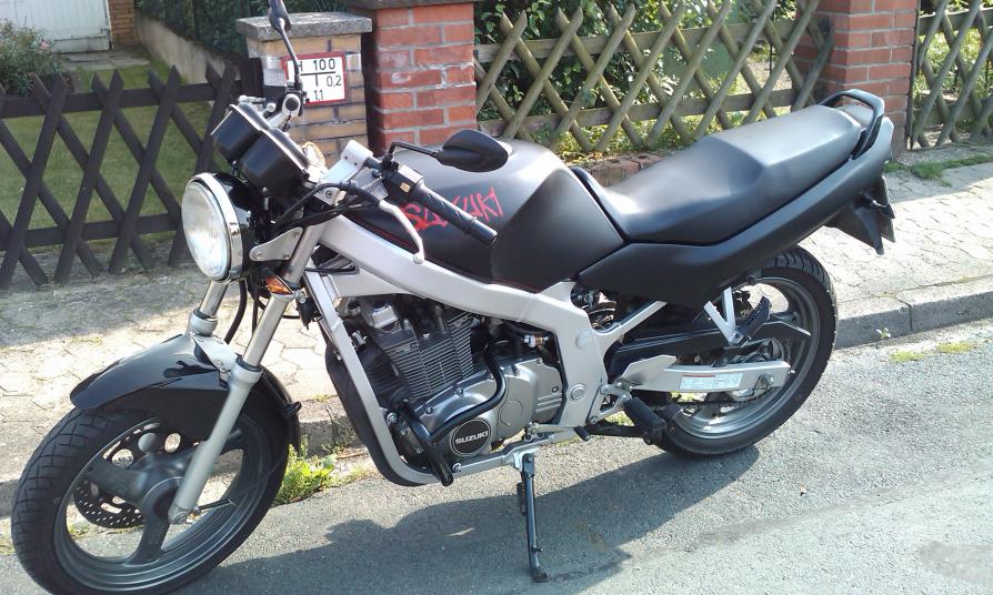

So erste Bilder wie meine GS mit dem Tank aussieht...
http://img27.imageshack.us/img27/3295/imag0001wd.jpg Uploaded with ImageShack.us
http://img813.imageshack.us/img813/6527/imag0002s.jpg Uploaded with ImageShack.us

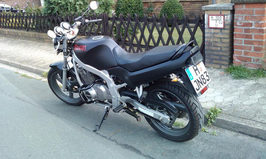

So Blinker sind seit heute dran (mit je 1 Wiederstand) und hinten je 40mm verlängerung
http://img151.imageshack.us/img151/5905/imag0006ag.jpg Uploaded with ImageShack.us
http://img684.imageshack.us/img684/9874/imag0007jx.jpg Uploaded with ImageShack.us
so sieht sie nu im ganzen erstmal aus:
http://img21.imageshack.us/img21/2333/imag0008fs.jpg

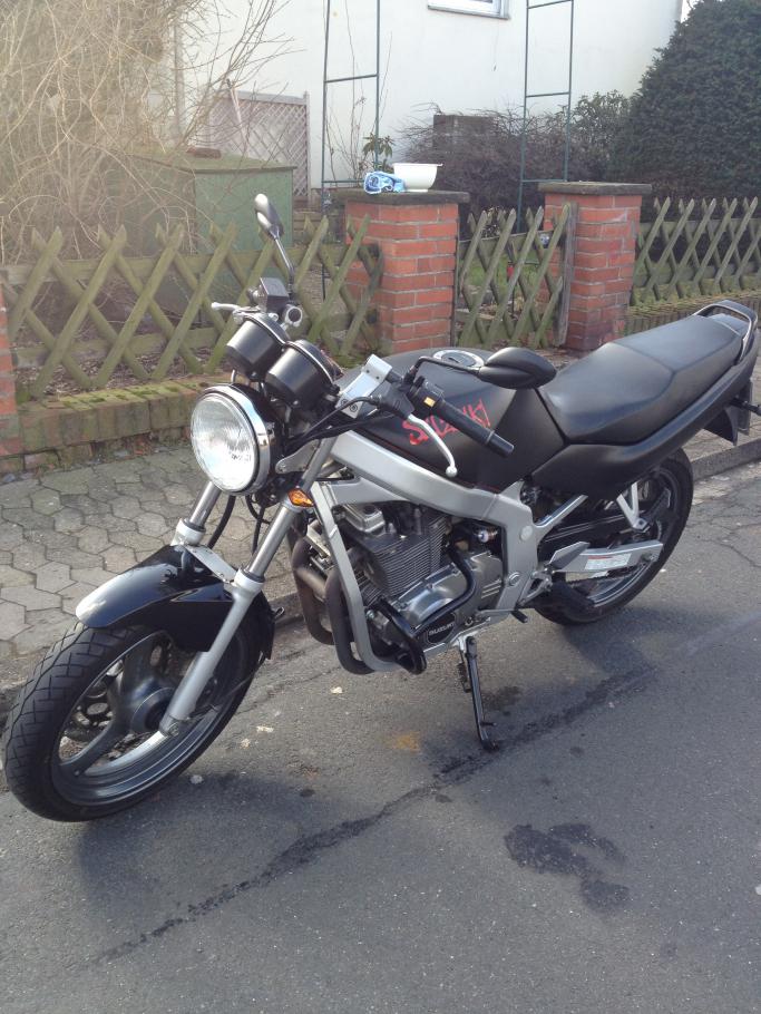

So mal ein paar neue Bilder in besserer Quali:
Hits:	2273
Größe:	110,2 KB
Hits:	1666
Größe:	108,9 KB
Hits:	1652
Größe:	105,0 KB
Geändert von Teufelchen88 (08.09.2011 um 09:47:53 Uhr)

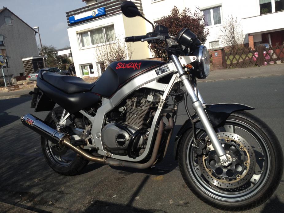

Alt 08.03.2012, 15:23:22   #34
Beiträge: 1.036

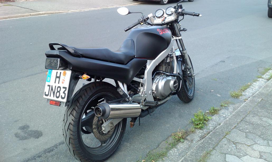

So nun ging es weiter:
Neues DID Kettenkit und IXIL Competition ESD (Danke an Catalystaman)
Hits:	1611
Größe:	107,9 KB
Geändert von Teufelchen88 (09.03.2012 um 15:02:09 Uhr)

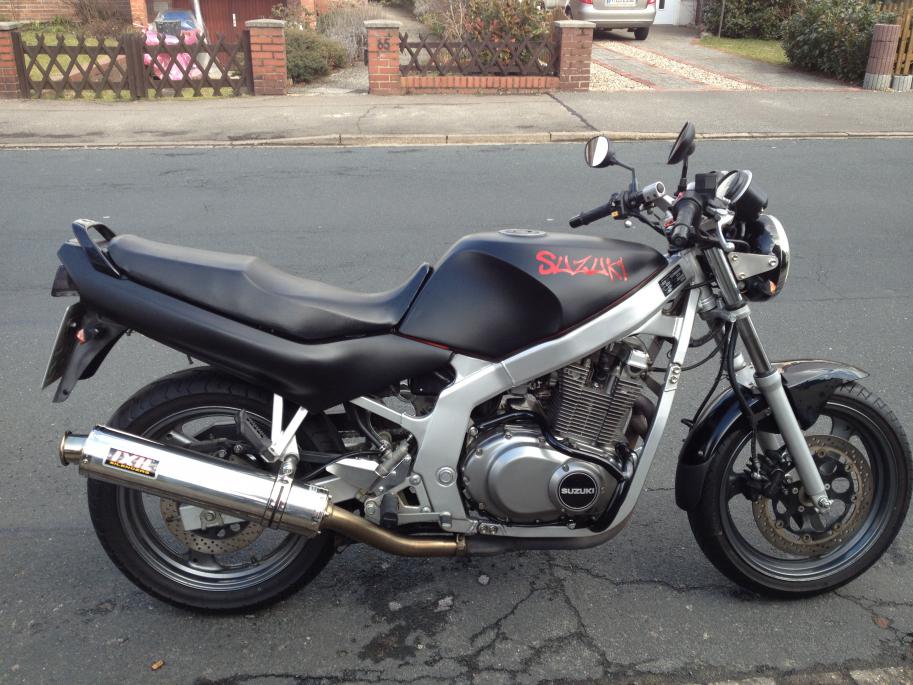

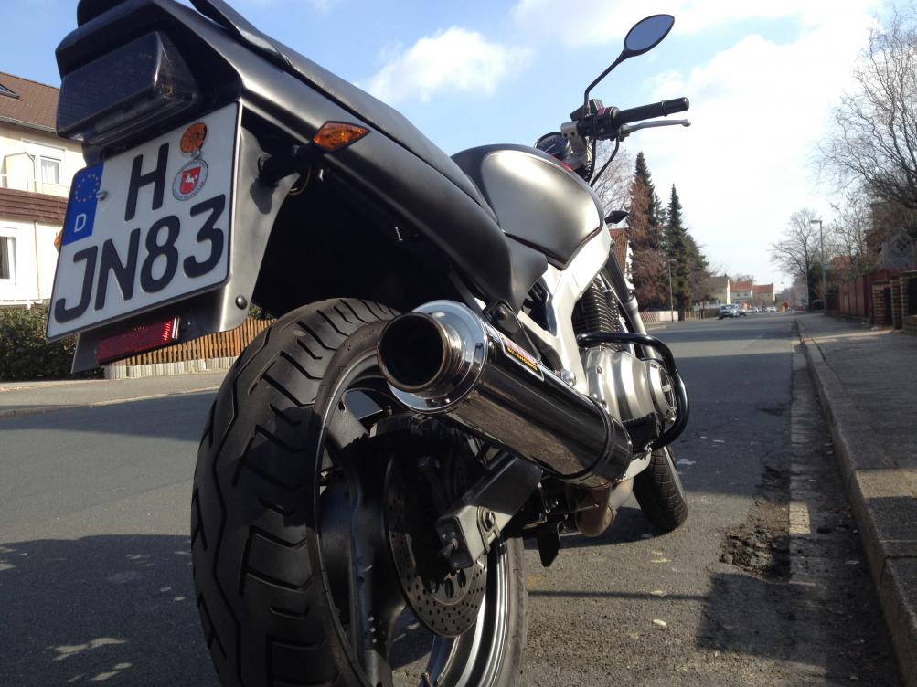

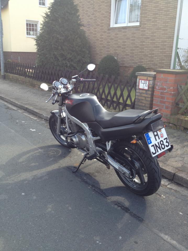

Beiträge: 1.036
So mal ein paar mehr Bilder, jetzt wo sie auch wieder gewaschen wurde und bisschen trockener draussen ist. Heute zum Glück meistens Sonne
Hits:	1509
Größe:	103,1 KB
Hits:	1545
Größe:	105,0 KB
Hits:	1560
Größe:	112,3 KB
Hits:	1504
Größe:	108,0 KB

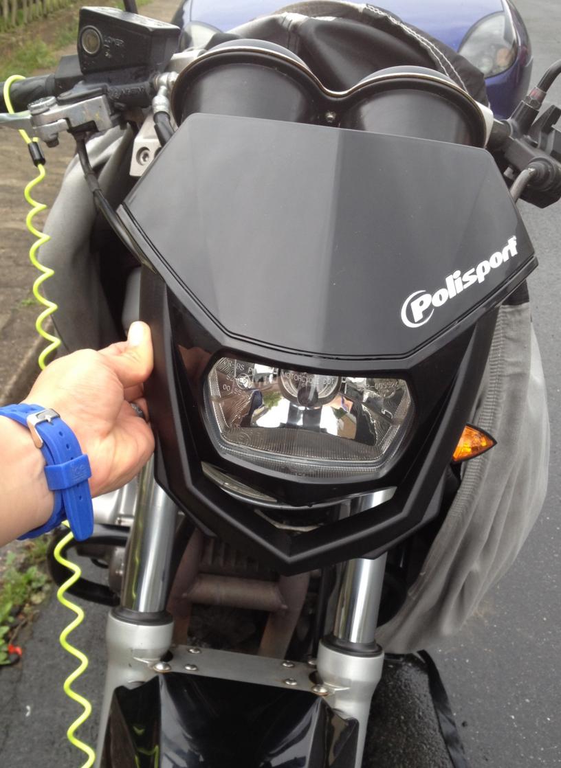

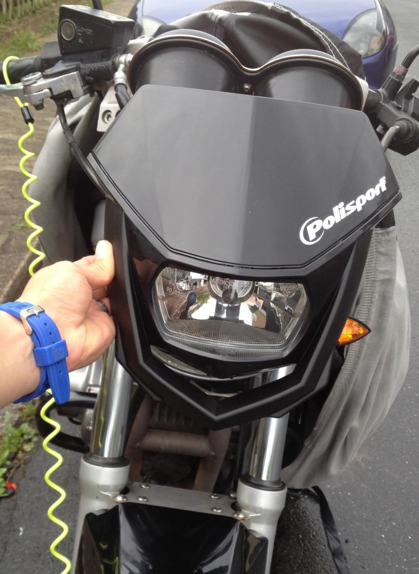

Die Entscheidung zum Scheinwerfer ist gefallen:
Eine Polisport Halo Maske
Sie hat e-Prüfzeichen und ich hab sogar den Hersteller angeschrieben, ob ich sie eintragen muss:
Nein weil die DOT Kennung hat
Naja morgen wenn ich sie von meinem Freund endgültig geschenkt bekomme wird sie auch schon abgeholt und foliert. Wenn alles gut geht kann ich sie am Wochenende auch schon anbauen. Bis dahin muss ich dann noch andere Halterungen sowie Blinker verlängerungen besorgen
Auf dem Foto ist sie nur angehalten
Hits:	1880
Größe:	106,6 KB
Alt 18.06.2012, 12:21:13   #41
Beiträge: 8.816
Sieht gar nicht schlecht aus, so angehalten. Bin gespannt auf Fotos nach dem Anbau. Wo gibts die und wie teuer ist sie?
Alt 18.06.2012, 12:40:19   #42
Beiträge: 1.036
Hab die bei eBay über ix motoparts für 59,90 gekauft. Versand ist kostenlos.
Kann's auch kaum erwarten sie dran zu haben. Hätte schon soooo gerne am Wochenende dran gebaut. Aber da sie noch foliert werden muss und ich sie eigentlich erst morgen zum b-Day geschenkt bekomm...
Naja Hauptsache sie kommt da dran
Alt 18.06.2012, 13:19:08   #43
Beiträge: 4.218
DOT = Department of Transportation.
Interessiert in der EG / Deutschland kein Schwein ob das in den USA zugelassen ist.
Mir fehlt immer noch eine EG Nummer der Maske.
Alt 18.06.2012, 15:07:14   #44
Beiträge: 1.036
Wer auf der Seite vom Hersteller War weiss das die aus Portugal kommt und ich meine Portugal ist in der EU oder...?
Hab auf der Maske außen folgende Sachen gefunden:
CR-BS PL.
S2 E9
00 5526
50R-005526
T4W
WCR-CS PL
HS1E9
Da sind dann so Pfeile in beide Richtungen und darunter
00 5666
SOR 005666
Rinder (glaub Scheinwerfer Hersteller)
375
Und dann noch Motorcycle DOT
Innen sind dann so Nummern:
2010
86574
Ausserdem hat die Maske das CE Zeichen
CE=
Anfänglich wurde die Buchstabenkombination „CE“
in vier von neun EU-Amtssprachen noch mit „EG“
für „Europäische Gemeinschaft“ gleichgesetzt
(„Communauté Européenne“, „Comunidad
Europea“, „Comunidade Europeia“ und „Comunità
Europea“), so auch in der früheren deutschen Gesetzgebung „EG-Zeichen“ genannt. Mittlerweile
steht die Abkürzung für „Conformité Européenne“,
was „europäische Konformität“ bedeutet.[1] Durch die Anbringung der CE-Kennzeichnung
bestätigt der Hersteller, dass das Produkt den
produktspezifisch geltenden europäischen
Richtlinien (seit 1. Dezember 2009, mit dem
Inkrafttreten des „Vertrags von Lissabon“: EU- Richtlinien) entspricht. Das CE-Logo allein lässt keine Rückschlüsse zu, ob das Produkt durch
unabhängige Stellen auf die Einhaltung der
Richtlinien überprüft wurde. Ist jedoch nach dem
Logo eine vierstellige Kennnummer
(Identifikationsnummer) angebracht, weist dies auf
die Einbindung einer Benannten Stelle in das Konformitätsbewertungsverfahren hin. Die CE- Kennzeichnung ist rechtlich kein Gütesiegel (Qualitätszeichen), sondern dokumentiert im
Gegenteil lediglich die Einhaltung der gesetzlich
zulässigen Mindestanforderungen.
Geändert von Teufelchen88 (18.06.2012 um 15:25:35 Uhr)
Alt 18.06.2012, 15:18:20   #45
Beiträge: 4.218
Und selbst wenn das Ding in Deutschland produziert werde würde, so ist die DOT eine US Amerikanische Prüfnorm.
Das das CE Zeichen kein Rechtlich bindendes Zeichen ist hast du selber zitiert. ( nee, das klingt jetzt auch doof, das CE Zeichen ist toll und auch wertvoll, aber für den Straßenverkehr ist es unerheblich)
Was der Hersteller auf seiner Seite schreibt ist ja mal komplett irrelevant.
Die Maske muss von einem wohlwollenden kompetenten TüV Prüfer per Einzelabnahme eingetragen werden.
Alt 18.06.2012, 17:27:47   #46
CR-BS PL.
S2 E9
00 5526
50R-005526
T4W
WCR-CS PL
HS1E9
00 5666
SOR 005666
Verbali was ist mit der E-Nummer? Damit müsste das Ding eintragungsfrei sein, es sei denn, die E-Nummer bezieht sich nur auf das Leuchtmittel.
Alt 18.06.2012, 18:24:31   #47
Beiträge: 1.036
So, war nach der Arbeit bei der Dekra, wo ich auch zum TÜV mit der gs fahre. Hab den Scheinwerfer gezeigt und gefragt ob ich damit Schwierigkeiten Kriege mit Polizei oder mit TÜV.
Hat sich alles angesehen mit noch einem Kollegen. Meinen auf'm Scheinwerfer sind e-Prüfzeichen und die Maske ist fest (also kann sich nix lösen) und was soll da schon gross passieren. Hinterm Scheinwerfer also von der Innenseite gesehen fängt auch ne Nummer an ist aber so nicht ganz zu sehen. Wäre aber auh egal. Meinen geht so klar und ich soll das Teil dran machen und Spass haben
Ein TÜV nah meinem Geschmack
Sehr kulant die leute da.
Alt 18.06.2012, 18:31:44   #48
Beiträge: 7.400
Glückwunsch und halt Dir den Tüvmann warm!
Und nicht immer alles glauben, was hier manche Spezialisten zum Besten geben!
Alt 18.06.2012, 18:32:49   #49
Beiträge: 4.218
Und solange du DAS nicht schriftlich hast bringt dir DAS in einer Polizeikontrolle bei einem schlecht gelaunten/fachkundigem Ordnungshüter gar nichts.
