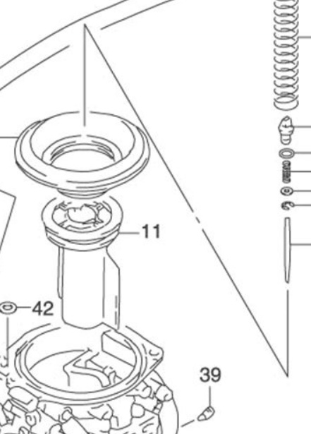

In welcher Kerbe hängt die Düsennadel? Wurden die Unterlegscheiben, Sekundärfeder und deren Halter in richtiger Position eingebaut (siehe Bild)?
Hits:	1786
Größe:	56,6 KB
