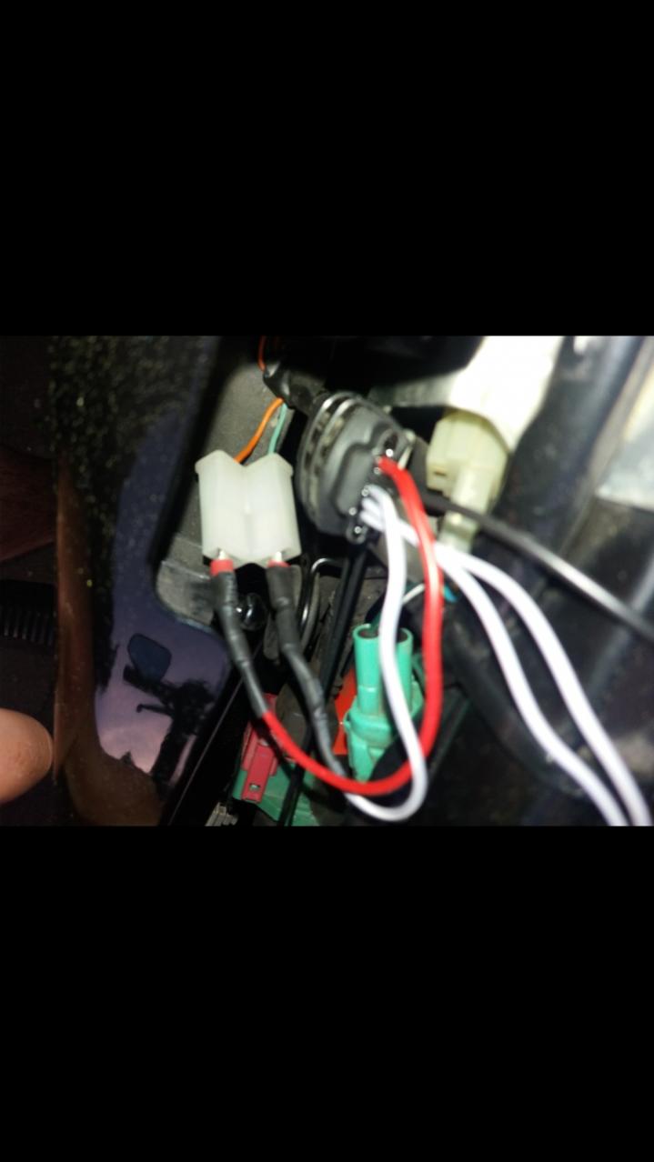

- Das Blinker Relais entfernen und mit dem Kellermann R2 ersetzten
http://forum.gs-500.de/picture.php?a...pictureid=2911
- Das rote Kabel des Blinkerrelais wird an das orangene Kabel angeschlossen. Auf diesem Kabel ist immer +, wenn die Zündung getätigt wird
- Das 2 farbige Kabel wird an das hellblaue Kabel angeschlossen. Auf diesem Kabel ist Strom, wenn der Blinkerschalter getätigt wird (egal ob rechts oder links)
- Das schwarze Kabel vom Kellermann (Minus) wird am Starterrelais angeschlossen
http://forum.gs-500.de/picture.php?a...pictureid=2912

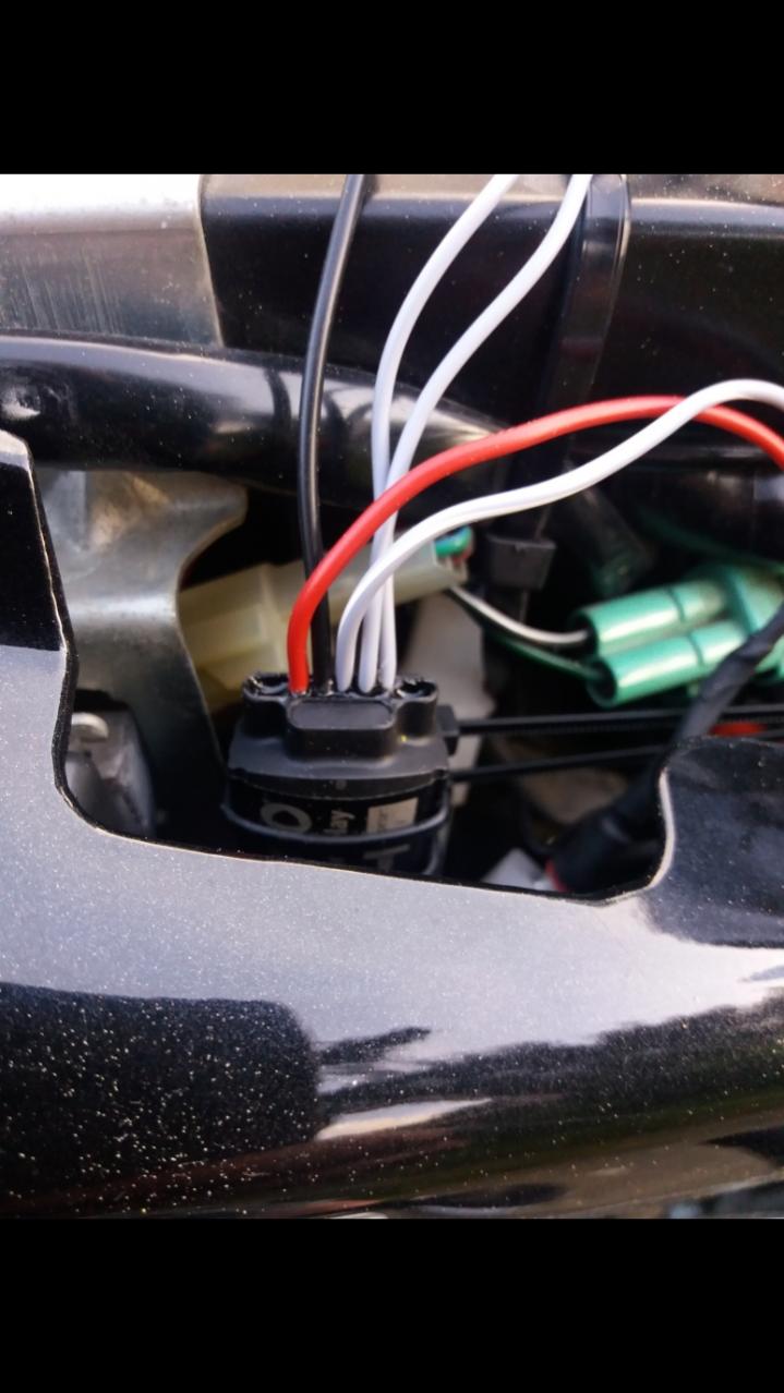

Ist zwar viel später, aber vielleicht kann mir jemand weiter helfen. Ich habe alles angeschlossen wie in der Anleitung nur das ich erst versehentlich am Starterrelais am Plus-pol angeschlossen habe. So ging es natürlich nicht richtig, dann am Minus pol angeschlossen und es lief.
Nachdem das Motorrad einmal aus war hatte ich aber auf einmal den Warnblinker? Habe alle anschlüsse Kontrolliert und nach Wackelkontakten gesucht, aber es bleibt beim Warnblinker.
Leider haben bei mir auch die Kabelfarben nicht ganz gepasst, sowohl die meiner GS500F Bj. 04, als auch des Kellermann R2 relais.
Deswegen meine Frage: Kann ich durch das falsche anschließen das relais zerstört haben, obwohl es zwischendurch ging?
Oder habe ich doch etwas falsch angeschlossen?
Habe das Schwarze Kabel vom relais am Minus pol des Starter relais angeschlossen. Das Rote vom relais am Orangenen des Steckers und das Grau-Weiße des relais am Hellblauen des Steckers. Die zwei Grauen hab ich jeweils am Plus der Blinker angeschlossen (Schwarzes Kabel).

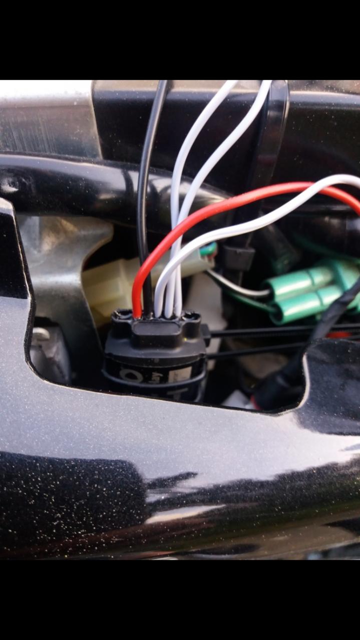

Was sich mir dann noch für ne Frage stellte, in welche Richtung ich die zwei grauen mit anschließen muss Aber spielt vielleicht gar keine Rolle?
Ich hatte den Warnblinker-Effekt und hab dann ans Plus, vom Kabelbaum kommend Richtung hinterer Blinker das graue jeweils auf beiden Seiten zusammengelegt, in die Steckhülse gestopft, zusammengedrückt und das plus vom Blinker auf der anderen Seite reingesteckt und zusammengedrückt.
Habs also trotzdem hingekriegt Vielen Dank

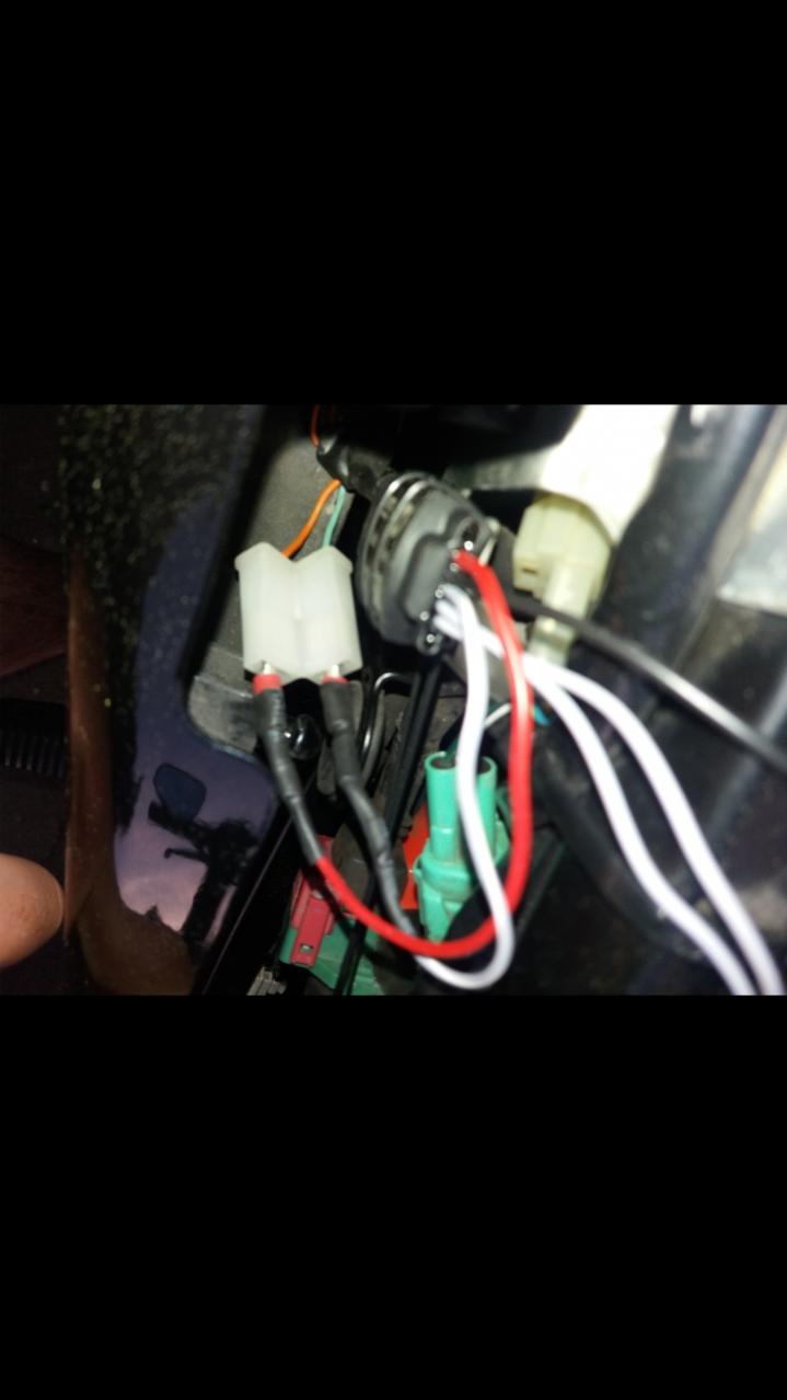

Anscheinend haben sich bei Kellermann die Farben geändert. Witzigerweise sind sie sogar anders als auf dem Bild in der Anleitung.
Von links nach rechts:
Rot
Schwarz
Gestreiftes Grau
Grau
Grau
Rot auf Orange vom alten Blinkerrelais stecker. Gestreiftes Grau auf Blau vom alten Blinkerrelais Stecker. Schwarz auf irgendeine Masse oder Minuspol der Batterie. Die beiden grauen jeweils links und rechts mit an den Pluspol der Blinker klemmen.
