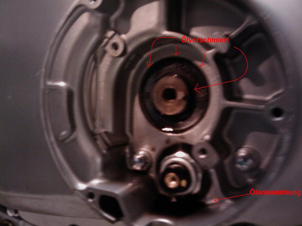

Nachdem ich aufgrund eines Ölverlusts am rechten Motordeckel (Kupplungsdeckel) dessen Dichtung erneuert habe (ausführlich disktutiert: http://forum.gs-500.de/viewtopic.php?f=58&t=36612) bin ich gerade eben einige Kilometer Probe gefahren.
Nach den ersten Kilometern freute ich mich, dass es nun endlich dicht sei, aber dann kam die Ernüchterung. Als das Motoröl richtig Temperatur hatte, roch ich es am heißen Auspuff verbrennen. Wieder zuhause war das Leck gefunden: Durch die Abdeckung des Zundgebers hindurch kommt es hervor. Letzteren abmontiert sieht man, dass das Öl entlang der herausstehenden Kurbelwelle seinen Weg gefunden hat.
Was kann ich tun?

Welche Simmeringe? Wo sind die?
Ich habe zur Verdeutlichung des Problems ein Foto gemacht und die öligen Stellen markiert.
Ist als Anhang hinzugefügt.

Dieses Schwarze runde Ding um die KW herum ist der Simmerring.

stimmt nicht. ziehst du den deckel ab, bleibt der ring im deckel. selbst wenn er auf der welle bleiben würde, könnte man ihn runterziehen wenn der deckel abgemacht wird. mach gleich n bild, dann sieht man es.
Alt 23.04.2010, 19:33:30   #18
cha0s
kamera war alle. hier gibts auch n bild, der ring ist klar zu erkennen
http://forum.gs-500.de/showpost.php?...94&postcount=8

alter thread aber wird sicher noch gelesen:
simmerring
RH ( 22 X 40 X 8 ) 09283-22015
Der Kupplungsdeckel muss ab und der dichtring steckt dann wie auf dem bild im post davor, drin fest - raus, neuen rein, fertig. das ganze auf dem seitenständer. 20min arbeit aber eine schweinerei, hatte das ding auf...
