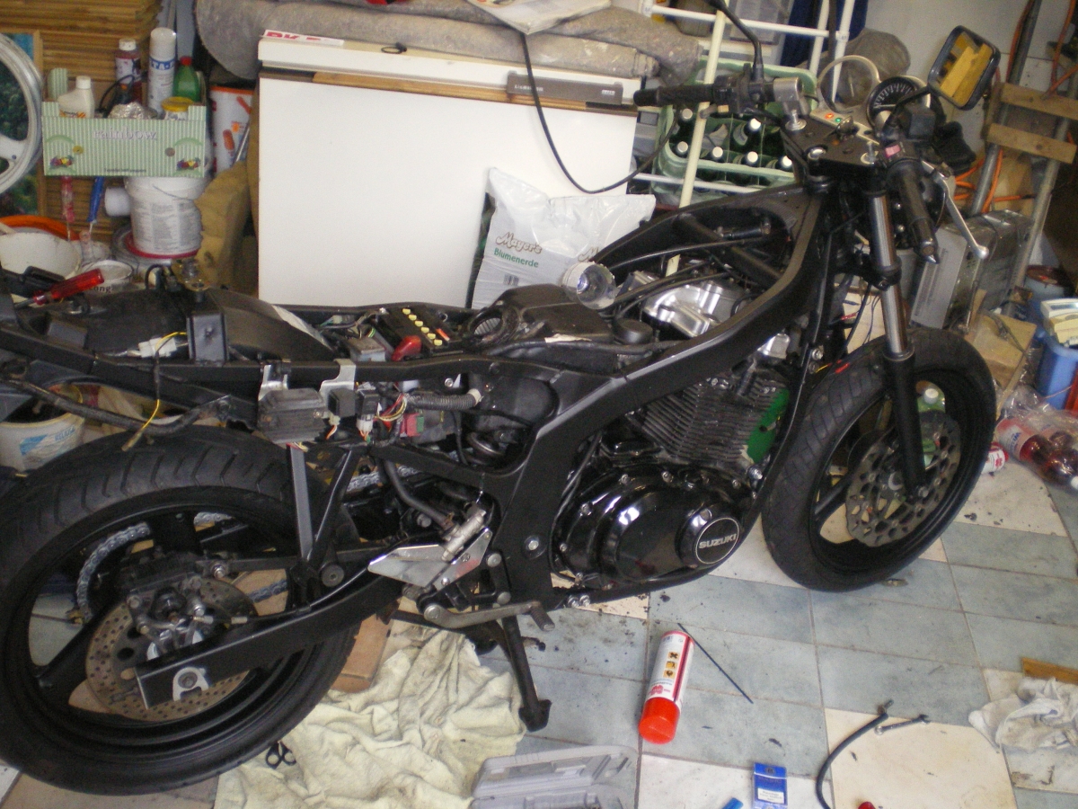

Hallo da bin ich wieder,

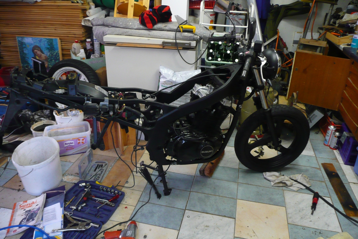

Habe an diesem Wochenende ein wenig weiter gemacht. Der Motor ist jetzt drin. Den vorderen Haltebolzen hat mir mein Bruder von der Arbeit besorgt, ist auch aus einem extra starkem Stahl gefertigt. Und sonst hätte man eigentlich viel mehr schaffen können wenn die Kette und das Hinterrad in ordnung wären.
die Kette ist wohl hin, einige Glieder lassen sich gar nicht bewegen auch nach dem putzen und einem Diesel-Bad.
Was haltet ihr von den eBay Angeboten wo ein Kettenkit für knapp 40€ angeboten wird? Kann man den gut verwenden?
eBay Link
Und sonst gibts bei HeinGericke ja auch ein Kettenkit für knapp 60€, Wie siehts damit aus? Oder muss es unbedingt ein DID sein?
Hier noch ein Paar Bilder vom aktuellen Stand.

<- verdächtig viel

wenn du alles sacharz machst warum dann nicht die stummelhalter?
Alt 13.10.2008, 21:01:20   #53
Cosmo
Benutzerbild von Cosmo
Registriert seit: 08.07.2008
Beiträge: 671
Standard Re: Wiederbelebung
Um ehrlich zu sein, vergessen Aber so siehts auch ganz gut aus. Ein paar Kontraste können nicht schaden

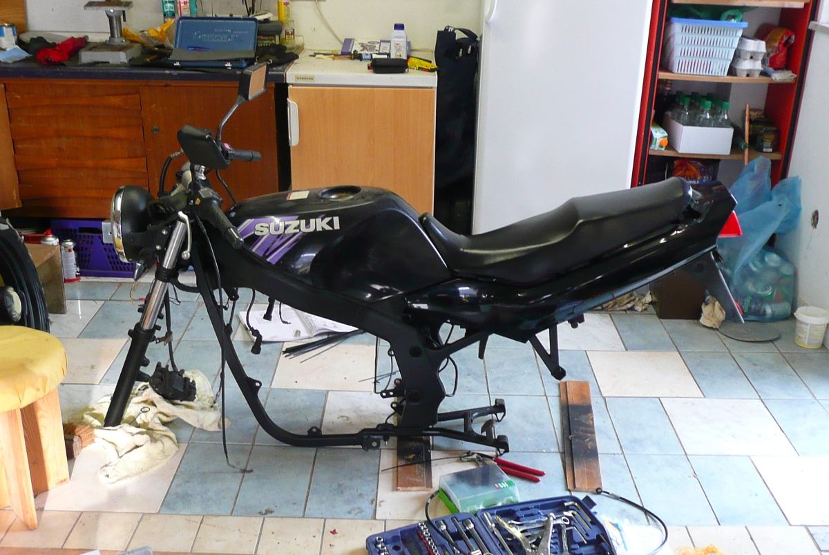

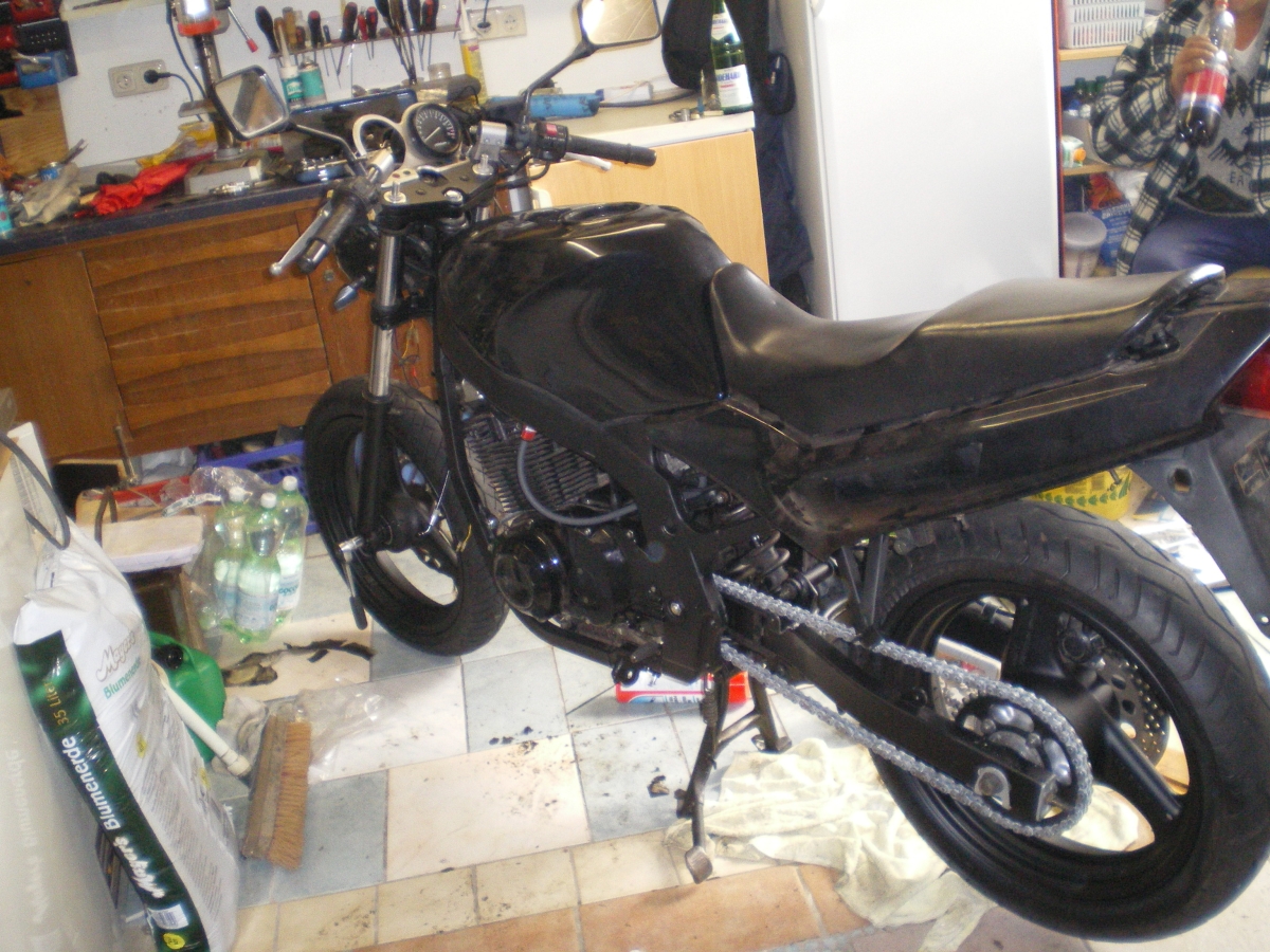

Seid gegrüßt,
es gibt mal wieder ein Update. Die Maschine ist jetzt fast fahrbereit, der Motor läuft und die Felge von Benni ist auch schon verbaut. sieht soweit schon mal ganz gut aus. Was noch bleibt ist das defekte Tacho entweder zu reparieren oder ein neues zu besorgen und die Lackteile neu zu lakieren. Dann ist die fertig
Zusammengefasst wurde an diesem Wochenende die Elektrik zu ende verlegt. Der Vergaser und Luftfilterkasten angeschlossen. Die schwinge und das Hinterrad eingebaut, samt neuer Kette. Die Bremsen mit Stahlflex wurden verbaut und der Rest sind nicht erwähnenswerte Kleinigkeiten.
Achja beim Einbau der Schwinge ist mir aufgefallen, dass ich die Kontermutter der Schwingenachse irgendwie verlegt habe und die nicht mehr aufzufinden war. Kurz gesagt, eine neue für 4€ musste her. Das sind Preise... Ich glaube ich sollte mehr sorgfalt an den Tag legen

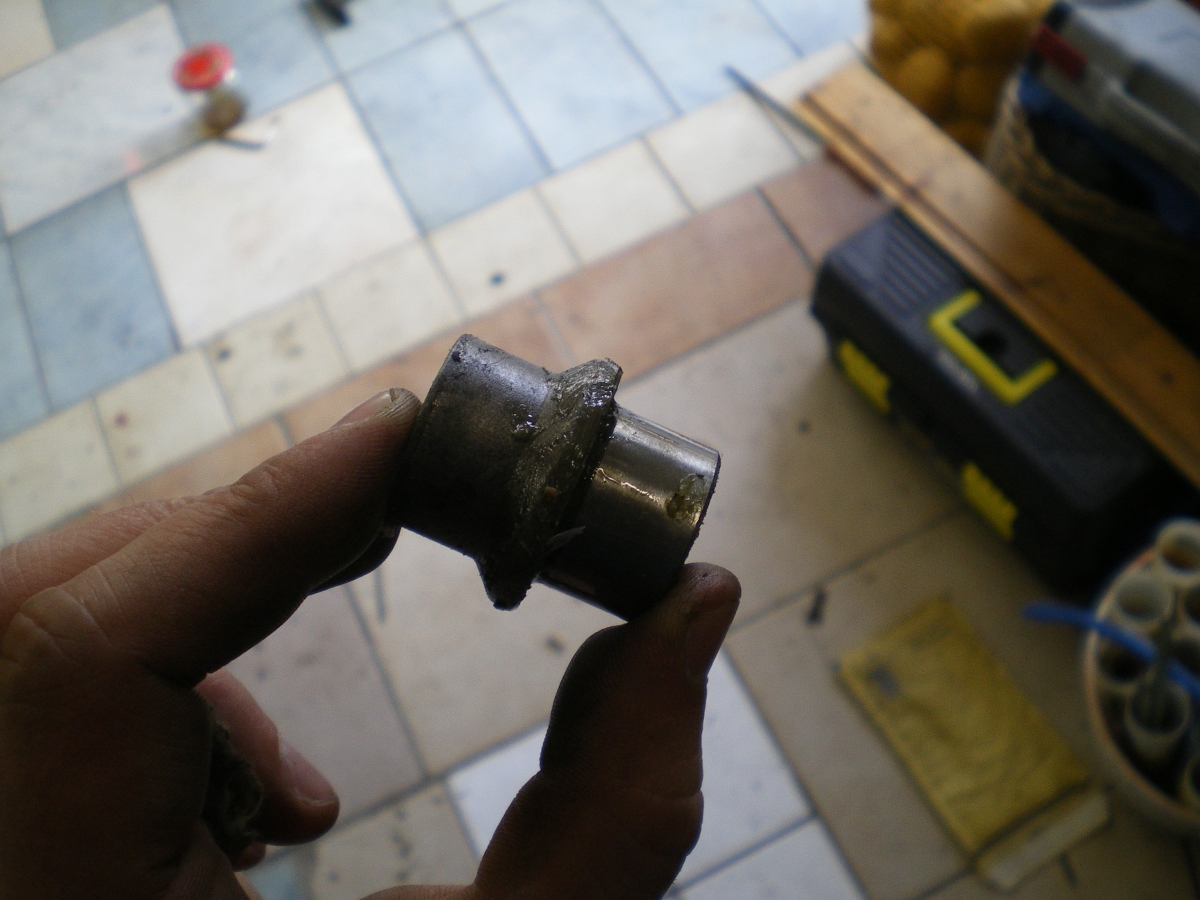

Eine Frage noch zum letzten Bild, kennt jemand das Bauteil? Ist es vielleicht von dem Vorderrad? Habs auf dem Boden gefunden und weiß nicht wo es her ist
Hier sind die Bilder:
P.S. Danke für die Hilfe Michi, zu zweit ist es lustiger zu schrauben!

Alt 26.10.2008, 21:43:43   #73
Benni
Die Form und das Fett erinnern mich an eine Art Distanz
Hab aber grad mal auf alpha sports Räder und Schwingenzeichnungen studiert und nichts gefunden... keine Ahnung
Alt 26.10.2008, 21:57:42   #74
papamopps
Das ist die Distanz die UNTER dem kettenradträder eingebaut wird!!!
Also kettenradträger umdrehen...dann sieht man die Kugeln des lagers..
dort wird dise Distanz reingesteckt...dann dne Kettenradträger in die Puffer drücken!!
Habsch gestern erst in der Hand gehabt!
LEIDER kann man den Kttenradträger auch so einbauen..ohne dass es auffällt...aber das Fett bleibt dann wohl nicht im Kugellager!!
Alt 26.10.2008, 22:06:37   #75
Benni
Jetzt wo du's sagst
Alt 26.10.2008, 22:18:52   #76
Cosmo
Beiträge: 671
Achso, dann bin ich ja beruhigt. ich hatte den zweiten Kettenradträger neben dem Kühlschrank liegen gehabt, da ist die wohl rausgeflogen.
Den der ich verbaut habe ist komplett, da habe ich extra drauf geachtet beim Einbau.

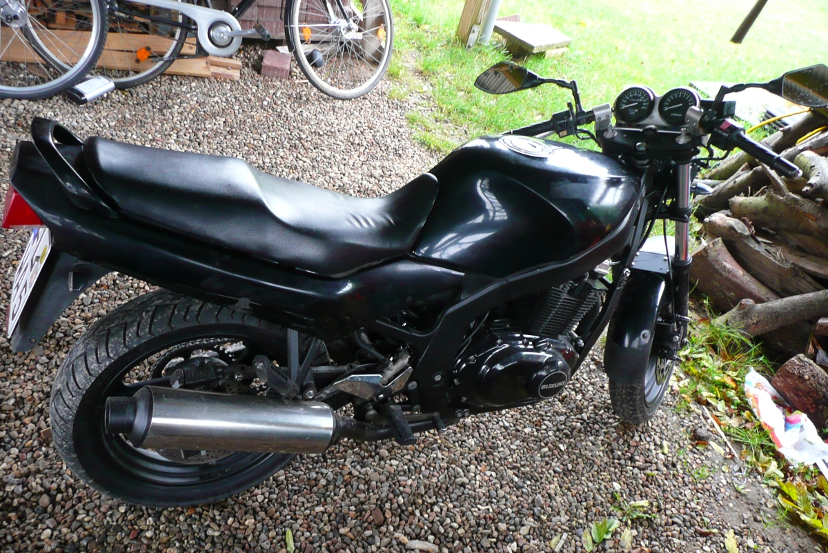

Soo, die kleine ist jetzt zusammengebaut, angemeldet und wurde auch schon ne Runde bewegt

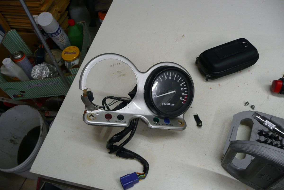

Habe an diesem Wochenende die Tachobecker mit nem Lötkolben geklebt und den Ersatztacho verbaut. Eine neue Tachowelle samt DMZ-Welle waren auch dran, da beide gerissen waren. Auch die Spiegel von Benni habe ich verbaut, sehen besser aus als die Originalen
Die Orange Lackierung werde ich erst mal aufschieben, da ich dafür noch sparen muss. Hoffentlich wird es noch was in diesem Winter.
Habe leider nur einen Schlüssel für die GS und der ist auch schon ein wenig verbogen. Wie teuer ist ein passendes Schlüsselrohling und wo kann man den bestellen? Muss keine Suzuki Schrift drauf sein.

Alt 16.11.2008, 21:49:11   #78
Benni
Gefällt mir
Alt 16.11.2008, 21:53:39   #79
Cosmo
Beiträge: 671
Mir auch! Habe die aber noch im Norden stehen gelassen. Hatte kein Bock im Regen nach Hambug zu fahren
<- verdächtig viel
Alt 16.11.2008, 21:57:07   #80
Benni
Ich meinte die Spiegel! Gib sie mir zurück!!
kleiner Scherz am Rande, gute Arbeit
Alt 16.11.2008, 22:01:07   #81
papamopps
Wie sieht es denn mit dem Kennzeichenhalter aus? Magst nciht das häßliche Schutblech ien wenig beschneiden und dir nen Kennzeichenhalter selber bauen??
Sonst schön schwarz...weckt in mir den Wunsch, die Tauchrohre schwarz zu machen....

Naja man ist ja niemals komplett fertig mit dem Basteln. So ein Kennzeichenhalter kommt später vielleicht noch
dauert 30 Minuten udn seiht besser aus

Zitat von Cosmo
Du meinst einfach nur den Rand abschneiden? Leidet nicht die Stabilität darunter?
einfach ein stück edelstahlblech zurechtschneiden und biegen...sieh mal ind er "bastelstunde" da hat das jemand so ähnlich gemcht wie ich selber...
dann das palstik bis zur Boardwerkzeugbox abschneiden, so dass die Löcher und die Box erhalten bleiben..alles ander ab....dann den selbstgebauten kennzeichenhalter dran....und fertig.
