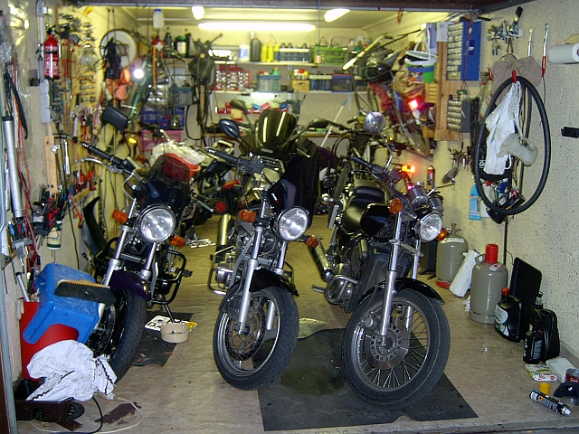

Jepp,
dieses WE ist Schrauberzeit.
Die Nachbarn munkeln schon ich würde in der Garage wohnen.
[attachment=0:qi51t7cv]garage_090501.jpg[/attachment:qi51t7cv]
Ab Vatertag bin ich, für ein paar Tage, in Kelbra..
vielleicht ohne schrauben...
Hits:	1151
Größe:	320,4 KB
Gruß Krafti
