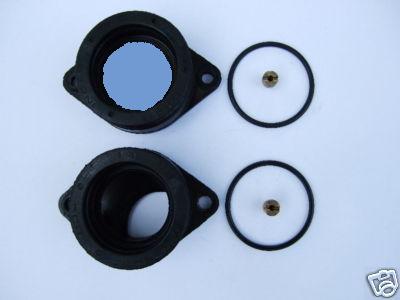

Dann hat wohl jemand die falsche Drossel eingebaut. Die verengten Ansaugstutzen sehen so aus
http://i.ebayimg.com/24/!BT1hZIQ!Wk~...0CEblQ~~_1.JPG
Es gibt auch noch eine Variante mit Drosselblenden. Die Bleche brauchst Du nur entfernen. Ansonsten sind zum entdrosseln offene Ansaugstutzen nötig.

Ich hab schon 1000x nachgeschaut, aber da ist keine Drosselung zu sehen => keine extra Blende oder sowas
Mit dem Bild kann i leider nicht so viel anfangen, da diese für mich ganz normal aussehen, also wie jede andere auch.
und wie gesagt, es ist keine Blende zum rausnehmen vorhanden. Evtl. ist die schon im Ansaugstutzen integriert und dafür würd ich gern den Durchmesser mal ausmessen...

offen hast du da einen durchgehenden Durchmesser in den Stutzen um die 34mm.
Oben auf dem Bild siehst du doch gut, wie der Durchmesser konisch verjüngt ist (warens 17mm?).

das würdest du sehen.
ich habe das Bild mal umgearbeitet. Oben wäre ohne Verengung, unten mit.

danke das ist genau das was ich wissen wollte.
dann schau ich mal wenn ich den Versager wieder ausbaue.
