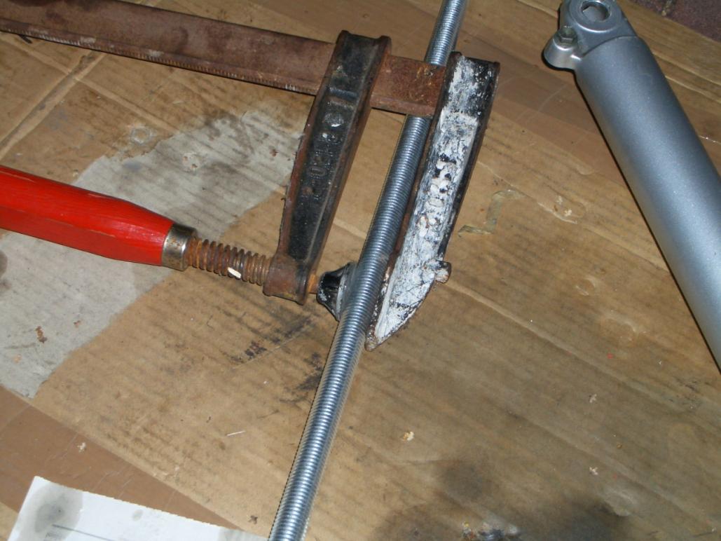

Ich hab einfach ne dicke Gewindestange genommen (M16) und 2 Muttern gekontert (die auf M16 passen haben i.d.R. die 24er Schlüsselweite, die man braucht).
Damit sich die Gewindestange (ein Meter reicht locker) nicht mitdreht, habe ich zum festhalten eine Schraubzwinge benutzt. (Gewindestange hatten wir noch übrig...da wollten wir Lager mit einziehen...leider taugt der Baumarktscheiß dafür überhaupt nicht, deshalb war es nicht schlimm, das Gewinde durch die Zwinge etwas zu demolieren).
Wenn du die Möglichkeit zum Schweißen hast, reichen auch 50-60 cm Gewindestange.
Also für das Spezialwerkzeug nehme ich eine Gewindestange (M16) und brauche dann nur noch 2 Muttern draufzuschrauben, wo dann die eine von der anderen gegengekontert wird, oder?
Dann brauch ich die Stange nur noch iwie festhalten und beim rausdrehen, schraubt sich die Stange an die Mutter oben in der Gabel, oder wie?
Alt 24.04.2010, 23:26:29   #96
Ja, Gewindestange und gekonterte Muttern reichen.
Ist aber nicht sooo praktisch. Ein aufgeschweißter Griff oder zumindest weitere gekonterte Muttern zum Festhalten sollten da schon verwendet werden.
Ich hatte leider nur 2 passende Muttern und habe mir zum Festhalten mit ner großen Schraubzwinge beholfen.
Das mag die Gewindestange natürlich nicht, aber der Baumarktmist taugt eh zu nix andrem....
