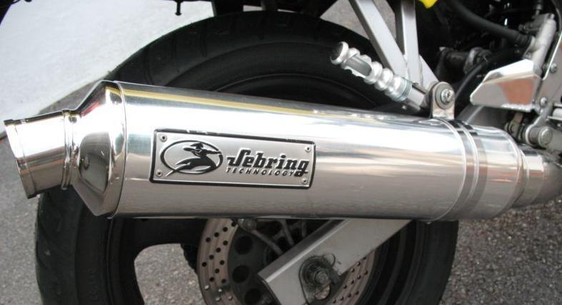

Standard Sebring Gutachten?
Moin,
Hat jmd. das Gutachten? Bzw brauch ich überhaupt eins?
Edit/:
Power Jet fand ich gerade durch SUFU raus.
Edit2:
Auf dem Pott steht "[e4] 0063 SEBRING TYP S500 AUSF. 5A5" - Sebring antwortete
Das Fahrzeug Suzuki GS 500 Typ GM51B ist in der ABE aufgeführt.
Wir senden Ihnen die benötigten Papiere gegen eine Servicegebühr von 15 € jederzeit gerne zu. Dieses wird wie folgt gehandhabt:

Wie währs, wenn du einfach mal den Hersteller anschreibst ?!

Sebring und Remusanlagen (ist ja im Prinzip dasselbe) haben eine E-Nr. und damit eine allg. ABE. Lediglich die alten Amlagen, wie die Vampire, müssen eingetragen werden.

Bedeutet ich muss auch nichts mithaben, oder? War heute beim TÜV ein paar Sachen abklären und der TÜVER meinte, ohne ein Schreiben wird er mir diese Anlage nicht eintragen wollen, weil Slip On Anlagen ja auf jeden Krümmer passen würden und die Nr ihm nichts beweist, war wurde ich stutzig
Das ist doch Unfug!
Die Homologation läuft immer über einzelne Modelle und Modellgruppen.
Das erkennt man zum einen in den in der EG-BE aufgeführten Modellliste und zum anderen an den dutzenden verschiedener E-Nummern.
Klar teilen sich gerade bei Remus und Sebring sehr viele Maschinen die selbe Nummer, aber eben längst nicht alle.

Kommt eben drauf an, was für ne Nummer dein Pott hat.
Ist es die richtige für die GS solltest du keine Probleme haben (manche Graukittel wollen die BE sehen, aber nach geltendem Recht ist sowas schon seit Jahren überflüssig).

Wenn du sicher bist, dass der Topf für die GS homologiert ist und der TÜVer sich trotzdem sträubt, dann fahr eben mit dem Originalen hin, oder zu einem anderen TÜVer.

ruf beim Hersteller an, der sagt dir schnell ob der pott für die GS zugelassen ist

Frag einfach bei Sebring nach!
Die geben gratis Auskunft.
Schreib denen die Nummer am Topp und dein Modell mit Baujahr, dann sagen die zumindest, ob das zugelassen ist oder nicht.
Mich würde nicht wundern, wenn du sogar die EG-BE per Mail bekommst.

Nee, auch verkehrt.
Auch die gaaanz alten Remusanlagen für die GS (ab 89) haben bereits die EG-BE mit E-Nummer und allem zip und zap.
Die Anlagen sind auch nicht aus einem Stück, sodass der Topf der hinten drauf steckt nicht zwingend der dafür gedachte sein muss.
Die Anschlussflansche haben ja nur eine Hand voll gängige Maße.
Viele Hersteller (zB Sebring und Jama bei den Laser-Produkten (in den 90ern zumindest)), die nur wenige Prüfnummern auf ihren Töpfen verwenden, unterteilten die Maschinen nach Hubraum.
So ist der Laser K1 der für die GS geprüft ist, genauso für fast alle anderen Maschinen bis Mitte der 90er bis 600 cm³ zugelassen.
Ab 750 cm³ hat der K1 dann einen anderen Durchmesser und eine andere Nummer, ist aber wieder für alle Kisten jenseits der 750 cm³ geprüft.
Bei Sebring ist das mit dem Powerjet ähnlich.
Witzig ist, dass Remus da nicht Hubraumbeschränkt die Schalldämpferkonstruktion ändert.
Der Remus Grand Prix für die 12er Bandit hat zB die selbe Prüfnummer wie der für die GS.
Teilen sich auch ein EG-BE-Heftchen.
Ist alles weniger eindeutig, als einem Lieb ist.
Deshalb ja: Hersteller anfragen.

Übrigens steht folgendes aufm Pott:
"[e4] 0063
Sebring hat bereits eine Mail bekommen
Alt 16.04.2010, 10:43:22   #25
Custom-S51
Sebring antwortete
