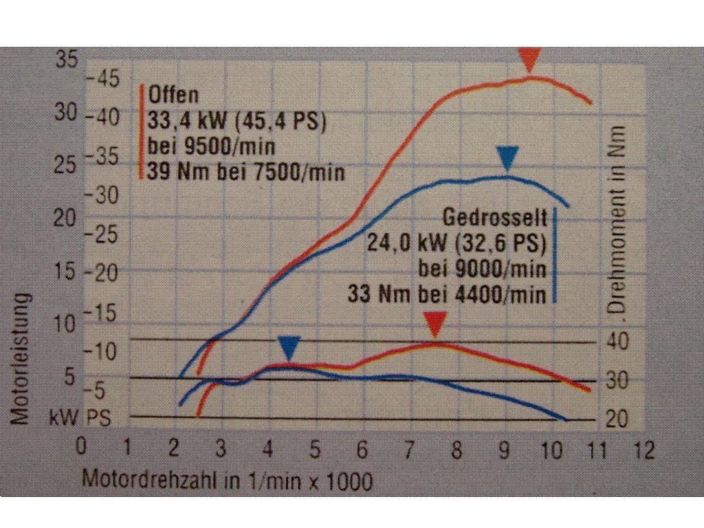

Alt 27.04.2010, 00:27:43   #4
Schau dir mal folgendes Diagramm an. Dort siehst du, ab wann sich die Drossel überhaupt erst bemerkbar macht.
Der rote Bereich ist schätzungsweise bis in den 3. Gang locker erreichbar.

cooles diagramm... danke!
merkt man eigendlich wirklich im gedrosselten zustand bei 4400U/min. ein kleinen schub... und passiert bei 9000U/min. überhaupt noch was??? soweit zieht man doch in der regel so und so nicht... zumindest nicht in der stadt oder??

Alt 27.04.2010, 00:47:40   #6
Wenn du das letzte Quentchen rausholen willst, wirst du gedrosselt bist ca. 9500U/min drehen müssen.
Es bleibt deine Entscheidung. So lange du den Motor anständig warm fährst, wird das auch keine gravierenden Probleme geben.
