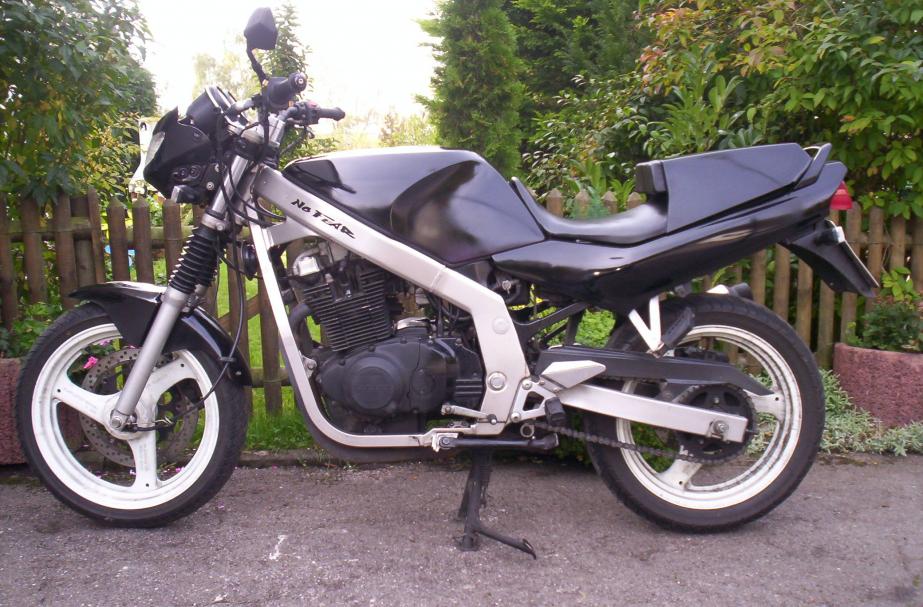

Vor ca. 6 Jahren hab ich mir bei Ebay ne Suzi geschossen. in Lila!
Naja, aber sie fuhr!
Hab dann angefangen einiges umzubauen und sie selber zu lackieren (Ja, mit Dosen).

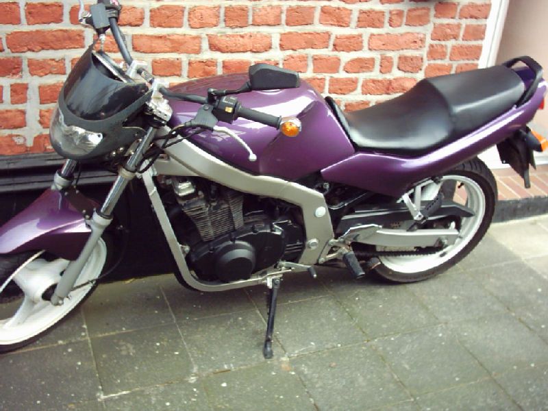

Vorher:
http://forum.gs-500.de/picture.php?a...&pictureid=746
- Sitzbank abgepolstert
- Stahlflex-Bremsleitung vorne
- Superbikelenker
- Lampenmaske
Nachher:
http://forum.gs-500.de/picture.php?a...&pictureid=747
Gemacht wurde folgendes:
- Heckhöherlegung
- Neue Lampenmaske (nicht die auf dem Bild)
- Bandit Federbein
- Kennzeichenhalterung
- Heckverkleidung wurde verbreitert
- Dyno Kit (sehr geil!!)
- Sozi Höcker
- Uhr- und Voltanzeige als Cockpitinstrument nachgerüstet

Alt 21.04.2010, 20:22:20   #2
- Heckhöherlegung
mhh warum Polsterst du die sitzbank ab um dann des heck höher zulegen?
oder war die sitzbank abgepolstert beim kauf?

Hi...
die Sitzbank war schon abgepolstert vom Vorbesitzer!
Hat aber eine verdammt geile Optik auf Grund der Heckhöherlegung und des Höckers!
Bin mir nun nicht sicher ob ich sie wieder aufpolstern soll...
Kilo ist offline   Mit Zitat antworten

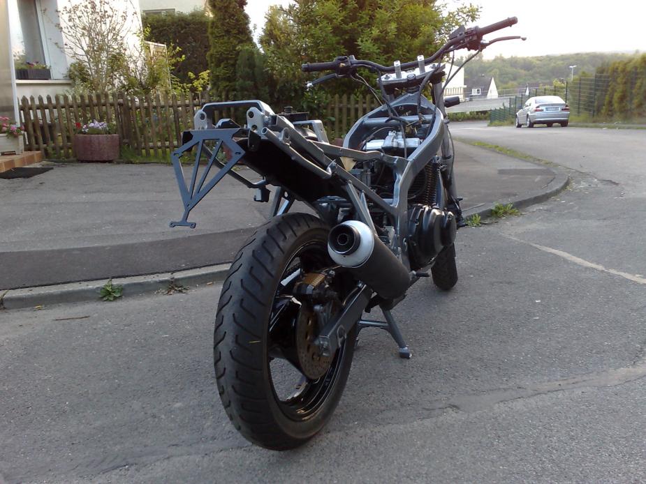

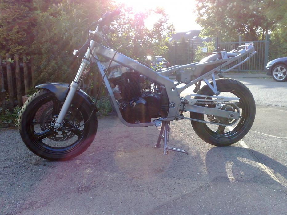

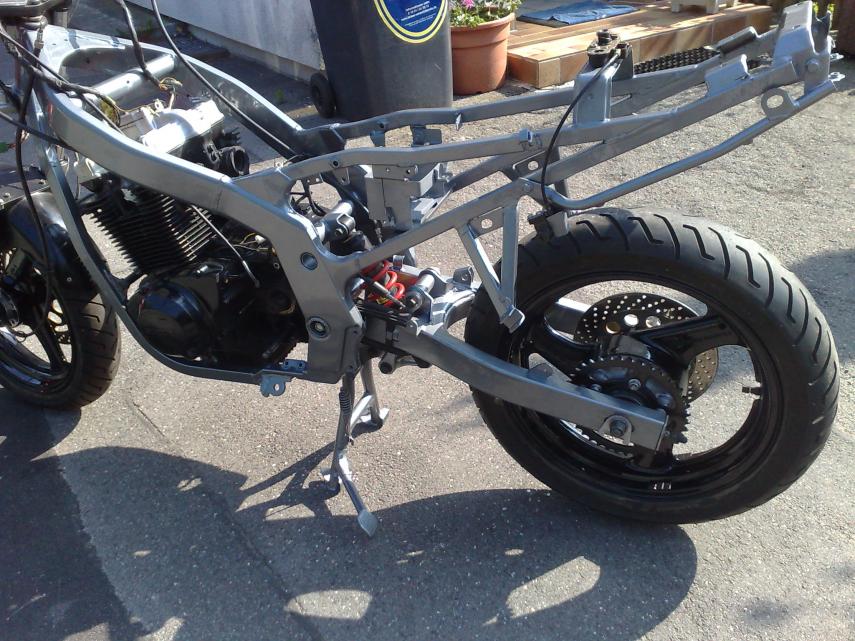

Soooooo....

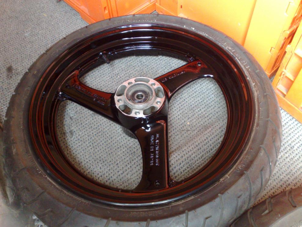

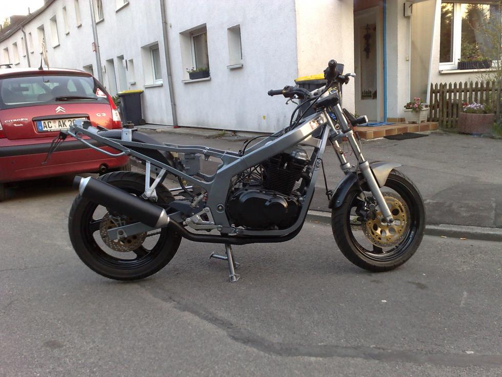

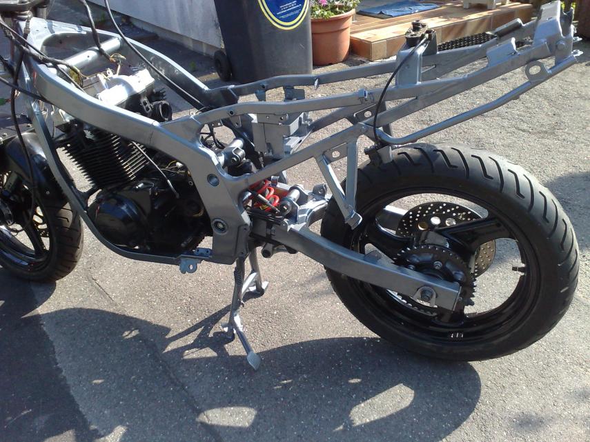

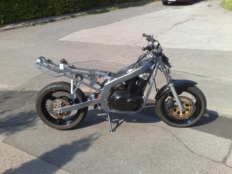

heute habe ich die Felgen und den Rahmen vom Lackierer geholt:
http://forum.gs-500.de/picture.php?a...&pictureid=752
http://forum.gs-500.de/picture.php?a...&pictureid=753
Leider kommt das krasse Silber vom Rahmen auf dem Bild nicht so rüber.. sieht eher aus wie grau.
Aber in natura ist das ein echtes Effekt-Silber.... schwer zu beschreiben... naja, Bilder im Tageslicht werden ja folgen.

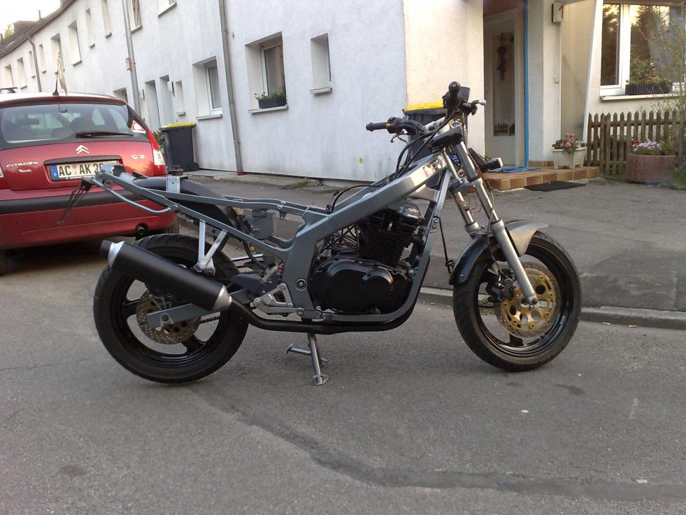

Habe heute folgendes gemacht:
- Bremscheiben goldig gemacht (Neiiiiin, nur den Innenkranz)
- Bugspoiler ausgepackt und lackiert
- sämtliche Schrauben, Bolzen, Muttern, etc. gesäubert, entrostet, veredelt und versiegelt
Der Motor ist zur Zeit beim MoMe (Moped-Meister) ventile einstellen!
Morgen folgt dann (endlich) die Hochzeit und dann darf meine Suzi auch wieder auf ihren Gummis stehen.. Hach... welch ein Moment

Alt 27.04.2010, 18:37:27   #7
Wurde zu großzügig abgeklebt oder sind im Felgenhorn schon neue Lackschäden?
Alt 27.04.2010, 18:58:36   #8
Kilo
Benutzerbild von Kilo
Registriert seit: 21.04.2010
Ort: Stolberg
Alter: 45
Beiträge: 81
Öhm, also im Felgenhorn sind weder lackschäden noch fehlende Farbe auf Grund von großzügigem Abkleben.
Vlt siehts auf dem Bild auch einfach nur etwas komisch aus dank der Spiegelung....
Ich kann nur sagen die Felgen sind sauber lackiert!
Zumal kein Abkleben notwendig war da die Reifen beim lackieren nicht drauf waren!!!
- Rahmen sandstrahlen und lackieren LASSEN
Hab den Rahmen von meiner 93er auch Sandstrahlen lassen.
Nachdem selber lackieren.. Grundierung, Lack, Klarlack fühlt sich die Oberfläche in etwa so an wie 600er Schleifpapier.
Wie ist das bei deinem Rahmen ?
Gruß Krafti
Alt 27.04.2010, 19:27:21   #15
Kilo
Ort: Stolberg
Alter: 45
Beiträge: 81
@Krafti
Also nach dem Sandstrahlen war es bei mir wie ne 10er Körnung
Aber der Lackierer hat geschliffen, grundiert und auch Füller draufgeschmissen...
dadurch ist der Rahmen jetzt superglatt...
Hast du denn den Rahmen geschliffen nach dem Strahlen???

Beiträge: 2.335
Kilometer: 111000
Nö war leider zu faul.
Sieht nicht übel aus, der Rahmen nimmt nur wegen der rauen Oberfläche
sehr schnell Schmutz an.
Mal schauen wie lange meine "Low Budget"- Rahmen-Lackierung hält.
Gruß Krafti
Alt 27.04.2010, 19:36:06   #18
Kilo
Ort: Stolberg
Alter: 45
Beiträge: 81
...deswegen ja!
Hab meinen Auspuff strahlen lassen und den halt selber lackiert...
ohne füllern bleibt der trotzdem noch minimal rau...
SIND JETZT IRGENDWELCHE BILDER ZU SEHEN???

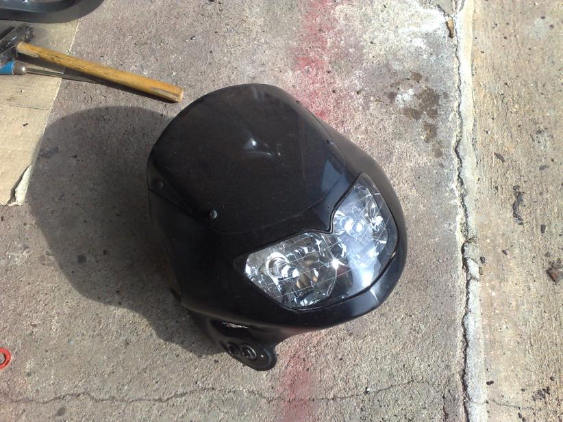

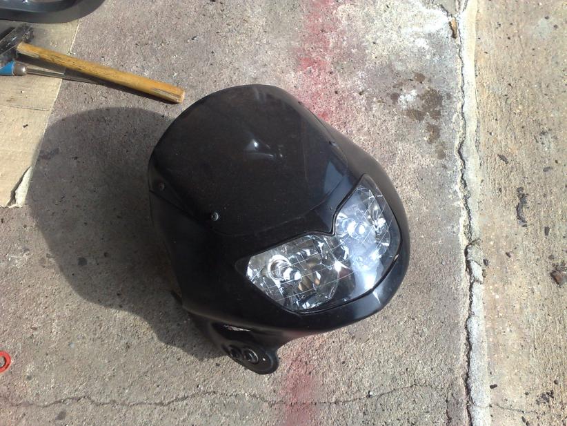

So sieht übrigens meine Lampenmaske aus:
Hits:	544
Größe:	109,0 KB
Alt 28.04.2010, 18:46:38   #28
Hehe, die gute alte Raptor.
Du weißt schon, dass das Ding keinerlei Zulassung hat?
Da ist afaik nichtmal der Scheinwerfer geprüft...

Ah genau... Raptor
Also ich hab sie zugelassen bekommen.
Alt 28.04.2010, 19:16:06   #30
Solche Prüfer machen allen anderen Umbauern das Leben schwer...

aber würdest du zum Prüfer sagen: "'Tschuldigung, sie haben meine Raptor Lampenmaske gar nicht beanstandet, die doch eigentlich nicht zulässig ist, geschweige denn der Scheinwerfer..." :-p

Ach, und ich würde das Ding gar nicht erst anbauen
Alt 28.04.2010, 19:23:12   #33
Nö, aber ich würde mir den Käse gar nicht erst ans Moped pappen
Steht denn wenigstens irgend eine sehr eindeutige Formulierung drin?
Wenn da nur "Zubehörlampenmaske" oder sowas steht, wird dich der freundliche Rennleiter trotzdem zu Fuß nach Hause gehen lassen.

Das HOFFST Du.
Spätestens wenn die sehen, dass der Scheinwerfer kein Prüfzeichen hat, wird die Fahrt zu Ende sein.
Bei Licht verstehen die - zu Recht - keinen Spaß.
Klar kann man mit sowas immer durchkommen...aber zur falschen Zeit am falschen Ort.......

Also ein prüfzeichen hat der Scheinwerfer ja.. so ist es ja nicht!

So, weiter gehts...
Hab meinen Motor und meine Schwinge nun ENDLICH wieder...
Also wurde nun der Zusammenbau in Angriff genommen!
Leider hab ich festgestellt das nun auch die Gabel-Simmeringe undicht sind
Egal.. die Suzi wächst und gedeiht aber:
http://forum.gs-500.de/picture.php?a...&pictureid=816
http://forum.gs-500.de/picture.php?a...&pictureid=815
http://forum.gs-500.de/picture.php?a...&pictureid=817
Hits:	586
Größe:	114,6 KB
ID:	7378   Klicke auf die Grafik für eine größere Ansicht
Hits:	559
Größe:	105,9 KB
ID:	7379   Klicke auf die Grafik für eine größere Ansicht
Hits:	593
Größe:	107,9 KB

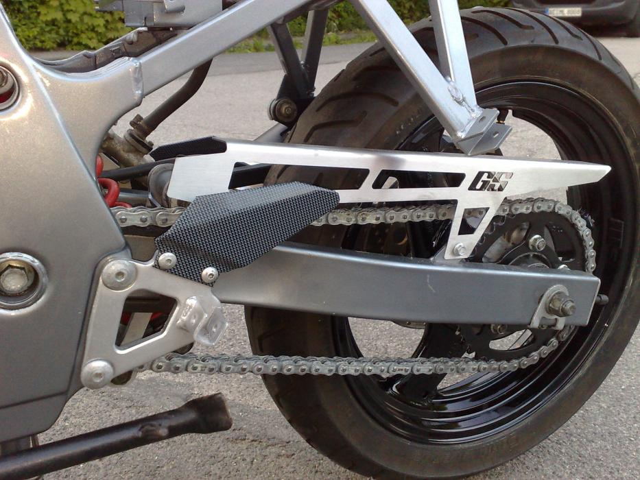

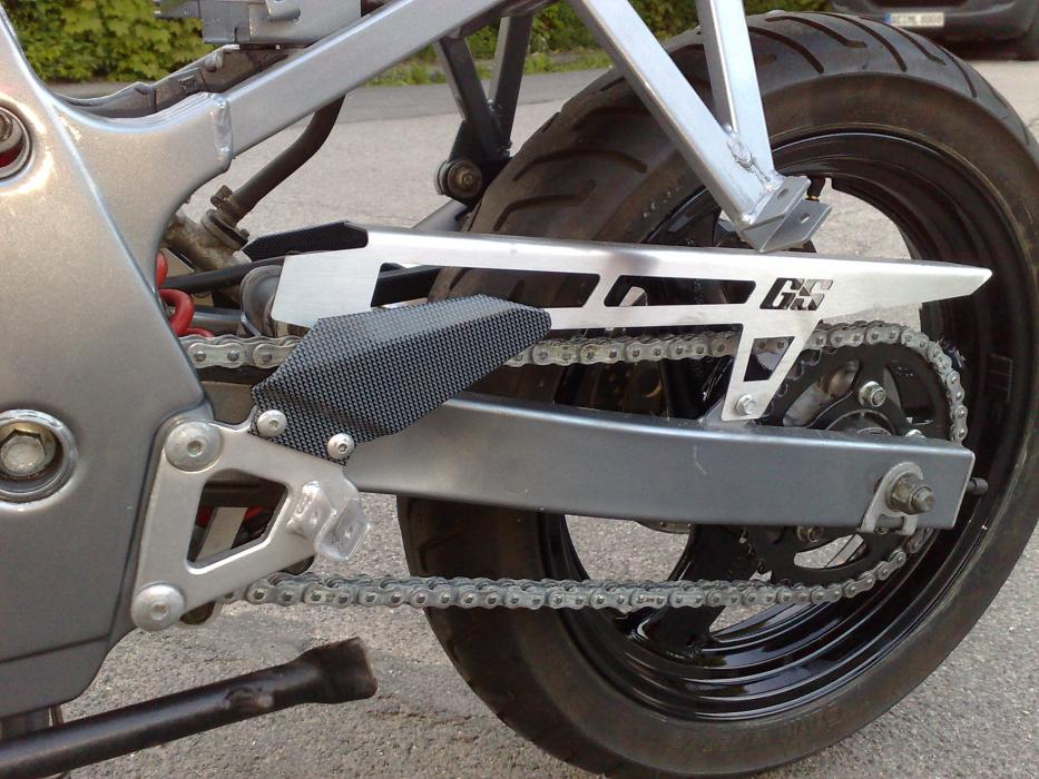

Und weiter gehts!
Heute habe ich die hintere Bremse angebaut, sowie den Auspuff und noch andere Kleinteile.
Der Fersenschutz wurde "vercarboniert"
Hab mir heute auch gleich noch einen neuen Kennzeichenhalter gekooft und ein ovales LED Rücklicht. Joar.. wie ich das am besten verbaue, damit es in der "noch" (evtl) eckigen Heckverkleidung gut aussieht weiß ich noch nicht...
werde mal ein paar Ideen zusammentragen.
Hits:	530
Größe:	108,5 KB
ID:	7381   Klicke auf die Grafik für eine größere Ansicht
Hits:	561
Größe:	109,1 KB
ID:	7382   Klicke auf die Grafik für eine größere Ansicht
Hits:	560
Größe:	110,8 KB
Alt 21.05.2010, 20:34:24   #46
Custom-S51
Saubere Arbeit bis jetzt, aber die Carbonfolie hätte nicht sein müssen! Ansonsten Respekt, bislang gefällts mir sehr.
Alt 21.05.2010, 21:30:48   #47
Ist die Kette neu? Wenn nicht würd ich die mal pflegen...
Dein Auspuff sieht lustig aus Aber gut lackiert
Frag mich wie lange die Farbe an den Krümmern halten wird...

Die Kette ist nagelneu, ja!
Ist auch nur "provisorisch" mit den Clips zusammengesteckt. Sobald alles fertig ist wird die natürlich vernünftig geschlossen und auch neu gefettet.
Ja der Auspuff ist zwar lackiert, sieht aber soweit ganz gut aus.
Ich glaube zwar auch das es net lange halten wird, aber bis der Lack ab ist hab ich bereits schon ne Edelstahl-Anlage
Alt 22.05.2010, 11:55:41   #50
Kunki84
Aber der Abstand der Kette zum Kettenschutz wird wahrscheinlich so bleiben oder? Das sieht irgendwie total komisch aus, ist bei den orginalen auch so viel Abstand dazwischen?
