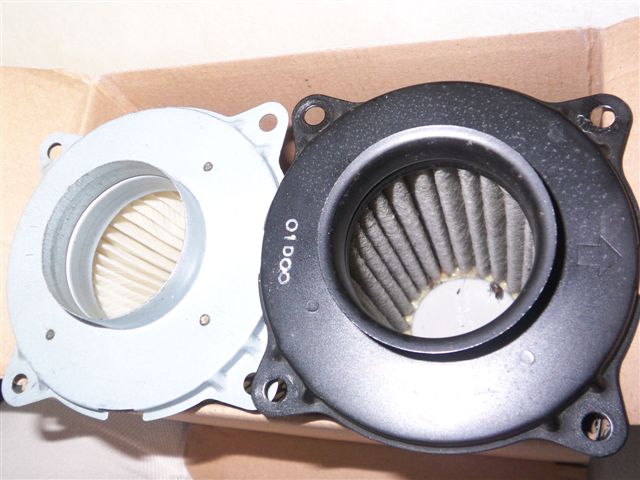

Die Kiste war ab Werk gedrosselt, also wird auch der dazu passende Filter verbaut sein.
Auf vielen Filtern steht auch die Bezeichnung drauf. 01D50 für den offenen, 01D00 für den gedrosselten.
Steht manchmal oben, manchmal auf der Unterseite.
Da der Luftfilter nach 12000 km eh getauscht werden sollte, schadet ein neuer Filter nie

es ist natürlich der 01D00...
werd ihn nachher mal wechseln. Hab natürlich gestern abend vollgetankt (supi wenn man den mit einer hand tank hält und mit der anderen wechseln muss )
Danke erstma...

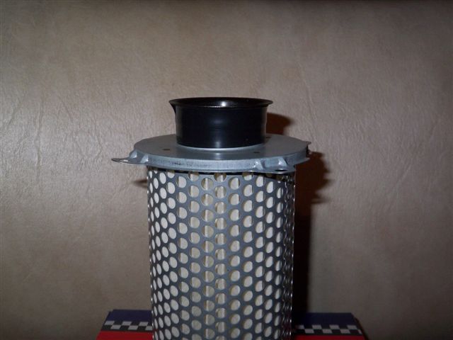

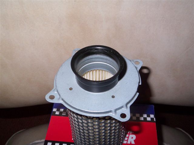

ich hab heut den 10051962 eingebaut (der ist silber und hat son röhrchen im inneren: kam mir schon komisch vor...)
jedenfalls: ich hab in den oberen Gängen überhaupt gar keine Power mehr... Das Moped lief selbst gedrosselt schneller... das kann doch wohl nicht wahr sein!
Durchzug = 0
oder haben die den falschen Luftfilter im falschen Karton gehabt????

genau den hab ich:
http://forum.gs-500.de/showthread.php?t=16791
also mit dem Original susi Filter lief die tausend mal besser... echt merkwürdig...

Habe das eben gelesen - hier scheint es eine Verwirrung zu geben - habe jetzt nochmal nachgesehen:
Die ungedrosselte F benötigt tatsächlich den LuFi mit der GROSSEN Öffnung (und nicht die Version mit dem Restrictionsrohr).
Zudem ist es sinnvoll die Düsennadeln um eine Kerbe höher zu hängen - ist zwar nicht vorgeschrieben, verbessert jedoch das Ansprechverhalten und den Durchzug etwas. Offen sind (mit 15er Ritzel!) tatsächlich knapp über 190km/h (Radarmessung) möglich......

Ja, für alle ab 2004 und welche im EU-Raum zugelassen sind bis jetzt.

Hier meine Erfahrungen mit dem Luftfilter für die GS 500 F, Bj. 2006:
Meine GS wurde neu vom Händler entdrosselt. Es wurden nur die Gasschieber und die Hauptdüsen getauscht, der Luftfilter (01D00) wurde nicht getauscht. Das ist laut TÜV-Gutachten für die GS 500 U und FU ab Bj. 2004 auch nicht vorgesehen (vorher weiß ich nicht).
Bei km 23.400 habe ich den Luftfilter getauscht. Es war noch kein Leistungsverlust zu erkennen, nur die Kerzenkeramik im Brennraum wurde etwas dunkler (Luftmangel?). Da ich von meiner vorherigen offenen GS, Bj. 91,noch einen neuen DELO-Luftfilter (ohne Innenrohr) da liegen hatte, baute ich diesen ein und hatte ein Problem beim Beschleunigen.
Wie ich mir die beiden Filter so nebeneinander anschaue,
fiel mir ein Artikel aus einer alten Motorradzeitung über Vergaser ein. Dort wurde beschrieben, dass an einem gerade abgesägtes Ansaugrohr (DELO-Filter) die Strömung viel ungünstiger ist wie an einem trichterförmigen Ansaugrohr. Daraufhin habe ich das DELO-Ansaugrohr abgeschnitten und darauf, etwa im gleichen Abstand wie beim Originalfilter, den Trichter des Suzuki-Filters gesetzt. Das Ganze habe ich dann weder gelötet oder geklebt, sondern nur außem mit flexiblem Isolierband umwickelt. Bis jetzt (km 34.000) hatte ich keine Probleme mehr damit.
Für Bastler: Die Trichter habe ich mit einer PUK-Säge mit feinem Sägeblatt abgeschnitten und dann auf einer glatten Fläche mit feinem Schmiergelleinen gerade gezogen. Die Stoßkanten müssen nicht 100 Prozent ohne Lichtspalt zusammenpassen.
Zum Fixieren der beiden Teile beim Überkleben des Isolierbandes habe ich einen Zahncreme-Spender von Thera-med genommen (s. Foto). Das Plastikrohr paßt genau und satt in die Filteröffnung.
Mein nächster Luftfilter wird trotzdem wieder ein Orginalfilter von Suzuki sein.

Ich schätze deine Aktion hat die Luftzufuhr nicht verbessert, sondern verschlechtert, was sich aber positiv auf dein Problem auswirkt (wird wohl zu mager gelaufen sein).
Die Trichter sind nichts, was am Filter viel bedeutung hat. Deren Form und Länge ist wichtiger, wenn die Trichter direkt am Vergaser sitzen.
