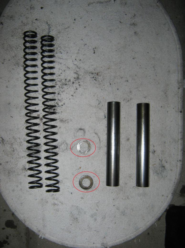

Standard Probleme beim Einabau
ich hab heute auch meine neuen progressiven Gabelfedern mit 15er Öl eingebaut. Nun hab ich folgendes Problem. Die Gabel federt nur noch 3 mm ein wenn ich mit allem Gewicht drauf geh. Liegt das an folgenden Problem doer einfach zu viel Öl oder zu schlecht Entlüftet? Was mir auch noch aufgefallen ist. Bei dem alt Öl waren noch 2 Unterlagscheiben (im Bild rot umrandet und Expo.-zeichnung nr. Achtzehn) müssen die mit rein? Wenn ja an welcher stelle? Dann ist noch eine Distanzscheibe noch ganz oben (auf der Expo.-zeichnung nr. 22) kommt diese auch mit rein? Wenn ja wieder an der obersten Stelle? Dann die Luftkammer ist doch der Abstand zwischen Öl und obere kante der Standrohre (ohne Feder und im eingefedertem Zustand)? Ich hoffe ihr könnt mir helfen ...
Gruß Irmio

Nr. 22 ist keine Distanzscheibe, sondern die Abedeckung der Stopfen. Die kannst drauf machen, musste aber nicht, je nachdem wies dir besser gefällt und ob du da Wasser drauf haben willst
Die beiden anderen Scheiben sind eigentlich auch selbsterklärend. Du hast bei den progressiven Federn keine Distanzhülsen mehr also brauchst du auch keine Scheibe mehr zwischen Feder und Hülse. Folglich bleiben die beiden Scheiben draußen!
Deine Gabelstopfen (Nr. 20) sehen wirklich genauso aus wie auf der Zeichnung?
Da du offenbar Gabelstopfen ohne Versteller hast, müsstest du eigentlich einen passenden Negativfederweg haben und nicht nur 3mm... komisch.

ne sehen sie nicht. Die nr. 22 ist unter der 20 und die 20 ist zum verstellen. Aber ich denk es wird einfach nur mein Öl sein was da zuviel ist. Danke schon mal. Bei Misserfolg werd ich übermorgen hier noch mal was schreiben.

Das Problem haben wir doch vor Kurzem erst besprochen. Mit den verstellbaren Gabelstopfen hat so gut wie jeder nur ein paar mm Negativfederweg.
Hol dir einfach die nicht verstellbaren Stopfen.
Bei mir passts auch dann wenn ich die verstellbaren Stopfen ohne die Scheibe, die eigentlich zwischen Stopfen und Feder ist, einbaue. Somit liegt die Feder dann direkt auf den Stopfen auf und die Versteller sind ohne Funktion.
