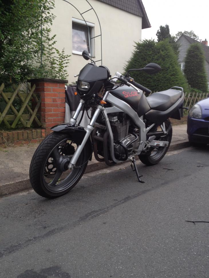

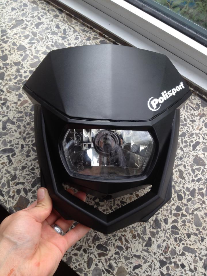

So die Maske ist fertig foliert wieder da
Morgen wird sie angebaut

Alt 22.06.2012, 18:33:45   #53
Beiträge: 7.400
einen allzu großen Unterschied zum Bild vom 18.06 sehe ich da nicht!
Auf jeden Fall hätte ich das Polisport nicht mehr draufgemacht!

Ist jetzt halt nur matt gemacht.
Ja Dent Aufkleber ist auch wieder runter. Mein Folien Spezi hat die abgeholt als ich auf Arbeit war und wusste jetzt nicht ob der da wieder drauf soll. Hatte den also erstmal wieder drauf geklebt.
Da kommt wenn was anderes drauf. Suche ja schon seit langen ein kleines Teufelchen aber bisher leider nicht fündig geworden. Ob das dann da hin kommt oder auf die Seitenteile weiss ich aber auch noch nicht.
Ok, aber die Kante vorne hätte Er schöner machen können vom Windschild!

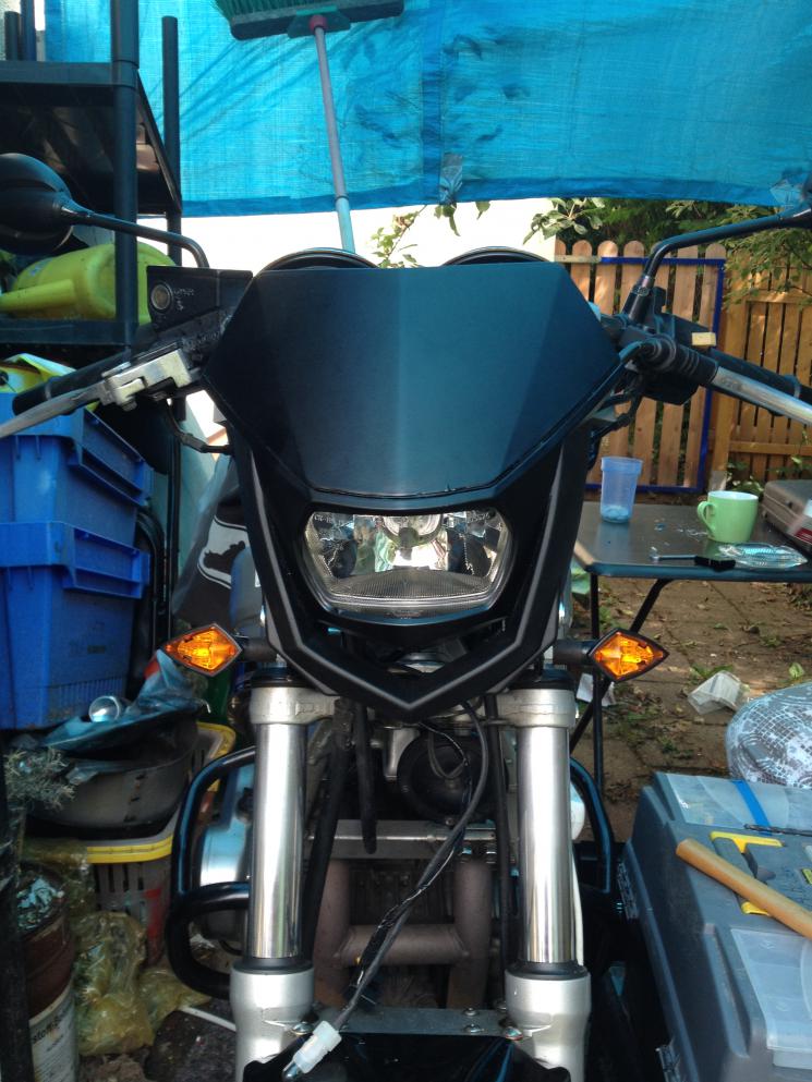

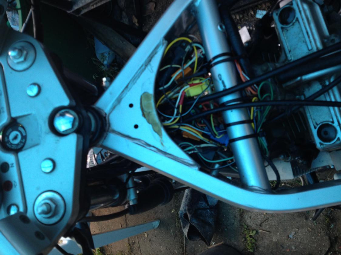

So es geht langsam voran. Hab mir heute weil ich ja keine Garage oder so hab im Garten einen unterstand gebaut damit ich nicht auf Sonne angewiesen bin. Hab auch schon Batterie, Tank und Verkleidung abgebaut und die ersten Kabel entwirrt und nach hinten gezogen.
Morgen gehts dann ran ans verlängern. Viel ist es aber nicht. Jedenfalls wie ich bisher gesehen hab...

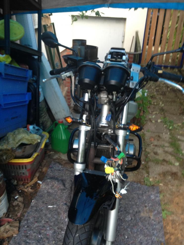

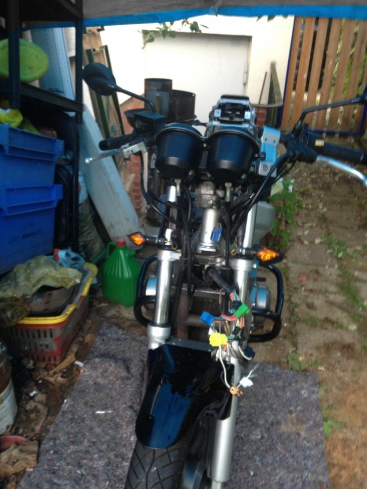

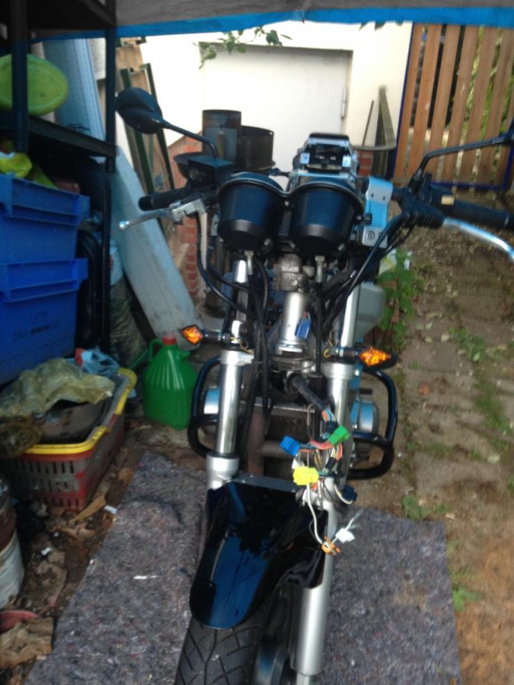

So Samstag gibt definitiv Fortschritte. Hab meinen freund und seinen Bruder überredet mit zu helfen mit den ganzen Kabeln (hab heute endlich alles zurückgezogen und alles ist zu lang und muss gekürzt werden. Nur 2 sind zu kurz und 2 müssen verlängert werden...).
Ende vom Lied ist ich werde weg geschickt und die Männer machen das alleine
Muss dann nur noch anschliessen das ganze. Weil ich nur weis welches Kabel in welchen kableschuh gehört (die alten).
Alt 30.06.2012, 21:32:05   #64
Beiträge: 1.036

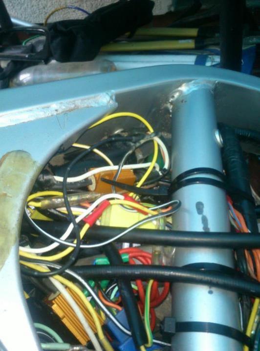

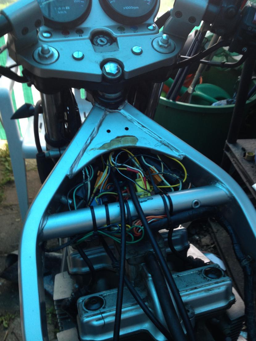

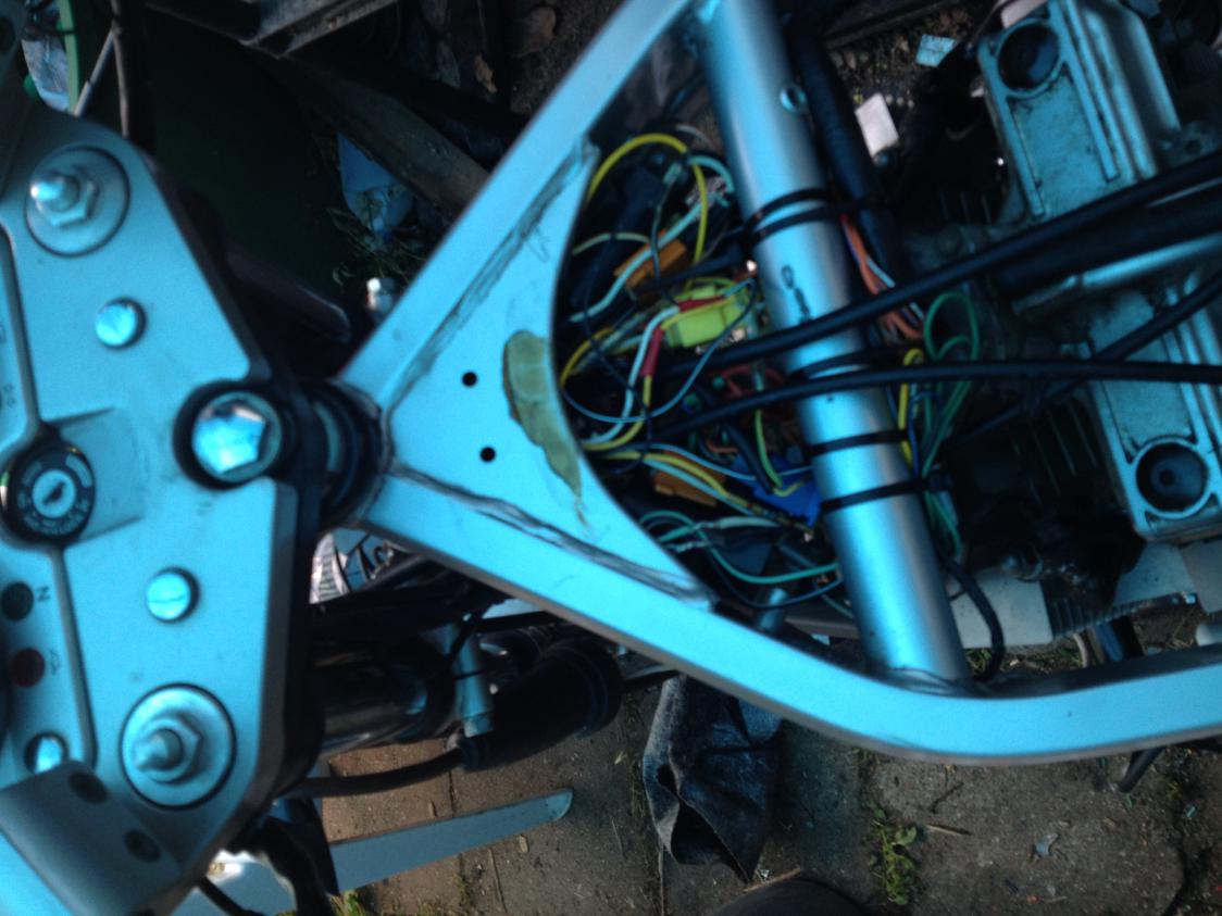

So, Kabelbaum ist fertig. Jetzt soll nur noch einer meiner zukünftigen Schwager nochmal einen Blick drauf werfen und dann kommt der Tank wieder drauf. Das Licht hab ich auch schon getestet um zu sehen ob alles richtig angeschossen/verbunden ist. Funktioniert alles.
Dann muss nur noch die Maske dran (was doch noch bisschen Arbeit ist) und dann kanns mittwoch oder Donnerstag zum Tüv gehen.

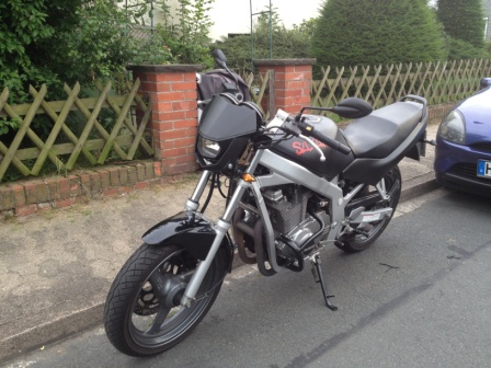

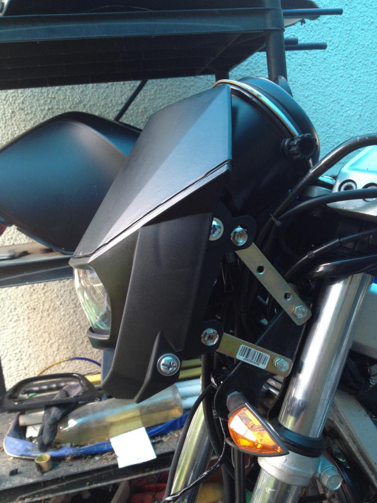

So sieht das nu bei mir aus:
Nix wird gequetscht und nix klemmt beim Einlenken. Es liegt auch nix aufm Motor auf.

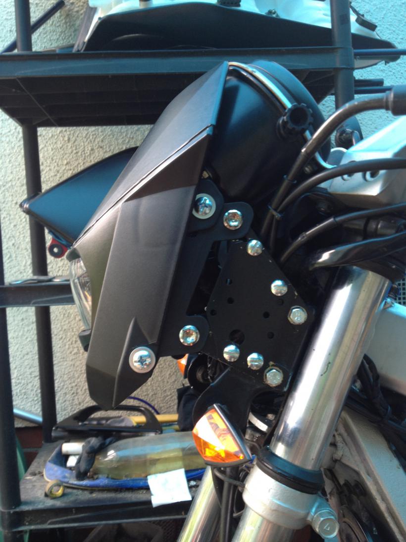

So, heute gings weiter...
Scheinwerfer ist dran und alles schön fest gemacht.
Die Halterung wird allerdngs morgen nochnmal neu gemacht und mit schwarzen Schrauben und Blechen die nicht so durchlöchert sind. Aber so solls ungefähr aussehen:
(Das erste Bild zeigt wie das ganze überhaupt hält. Auf dem 2. dann die "Sicherung" damit der Tüv nicht meckert...)

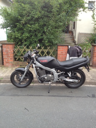

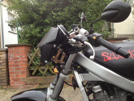

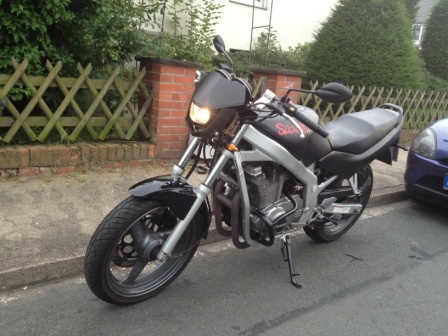

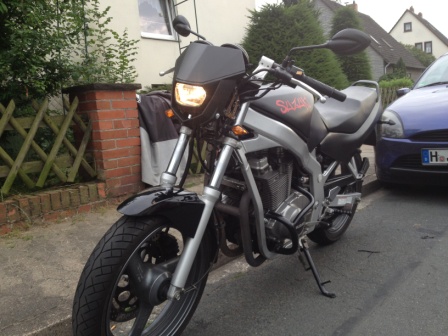

So nun kommen auch Bilder. Ist aber noch mehr oder weniger Rohform. Die Maske wird mit der Zeit noch verkleidet
Alt 05.07.2012, 21:26:20   #70
_Newbie_
Die Maske muss schmaler werden, habe damals meine auch seitlich um mindestens 1-2 schmaler geschnitten und verschliffen, hinzu kommt das sie total absteht.
Das kannst du natürlich nur ändern mit einem anderen Cockpit, denn die Becher sind viel zu wuchtig.
Schade, entweder ganz oder gar nicht.
Viel Spass sonst mit der Maske, wenn dir nach 1-2 Jahren der Reflektor absolut erblindet und überhalb des Standlichtbirnchen anschmort - glaubs mir.
Alt 06.07.2012, 08:13:52   #71
Beiträge: 1.036
Zu breit find ich sie nicht.
Klar sie steht etwas weiter aber wendige ganz eng anliegt sieht's scheisse aus. So sitzt sie eigentlich sehr gut.
Gefällt bisher auch jedem der sie sieht. Werde an der Ampel immer angequatscht und bei mir vor der Tür geht auch kaum wer vorbei ohne sich die GS anzugucken

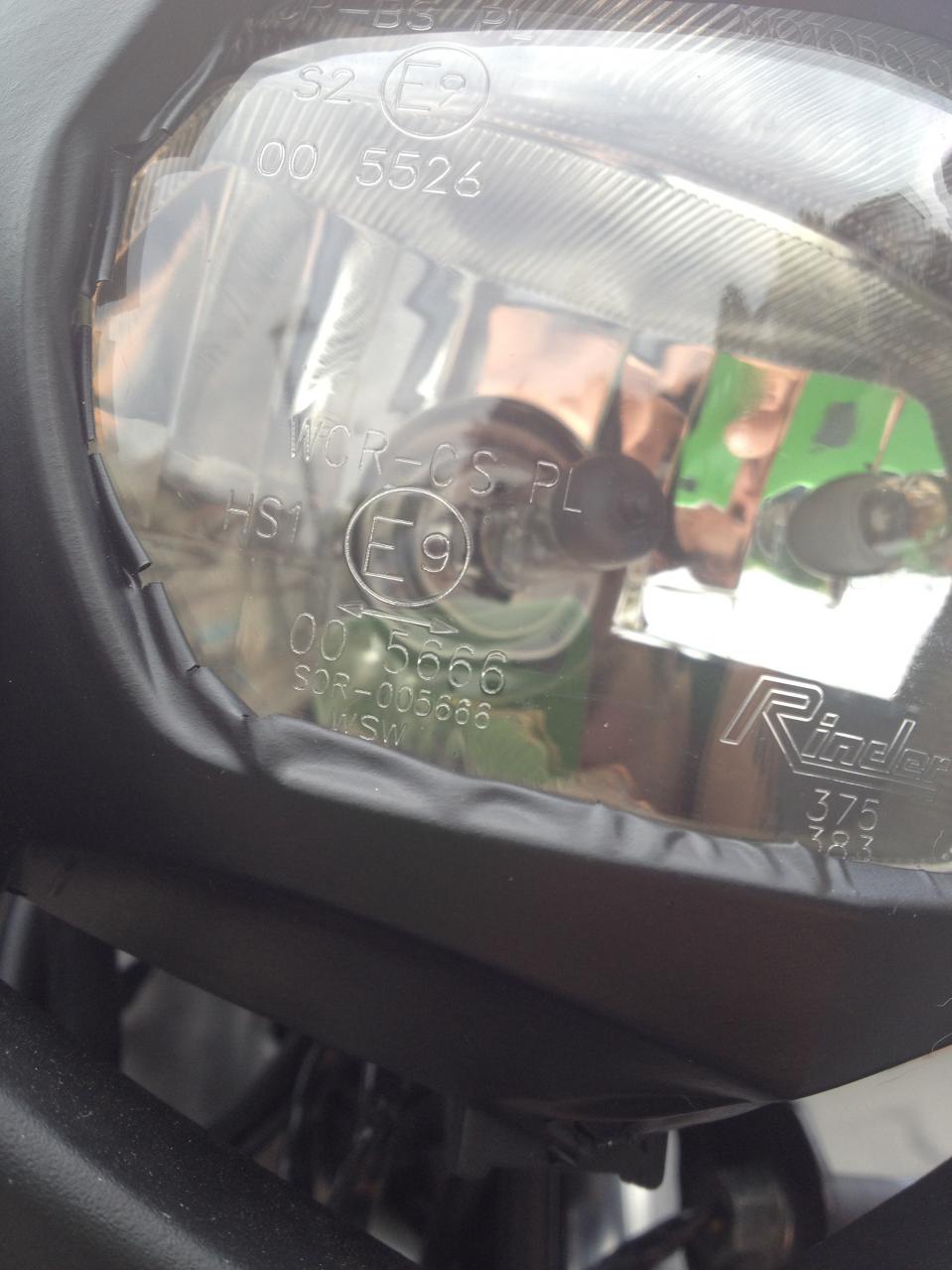

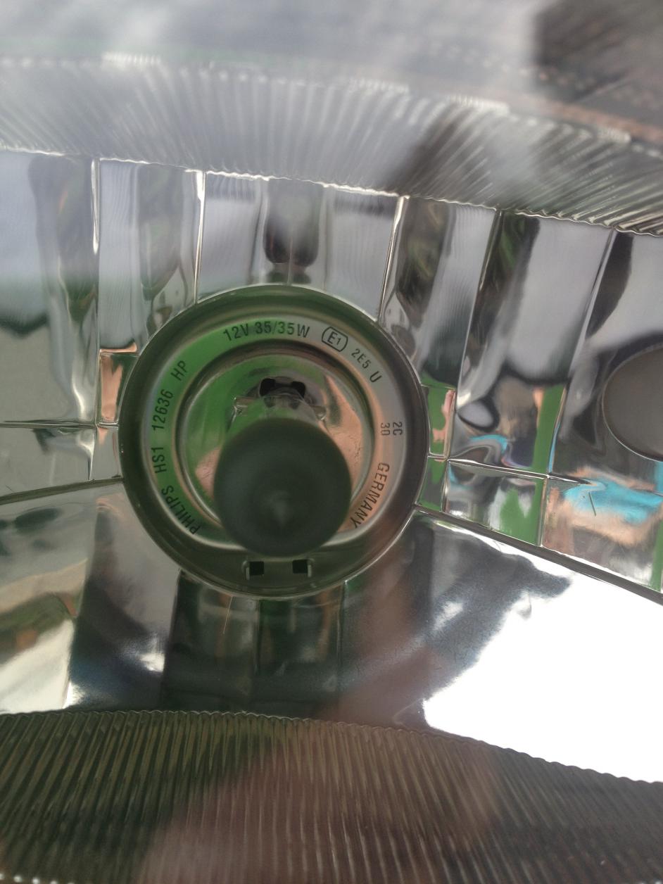

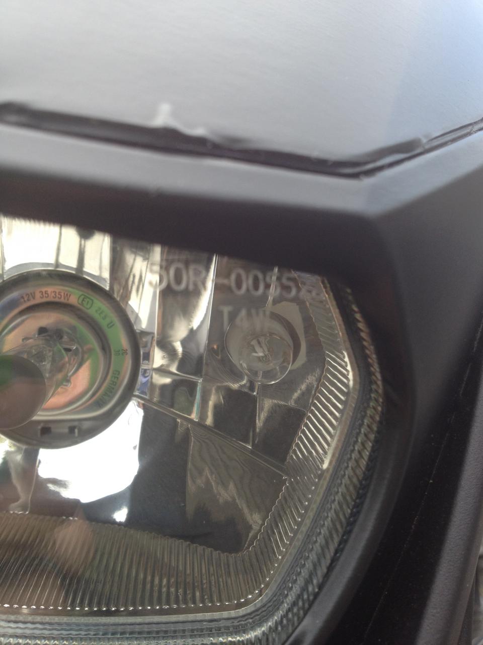

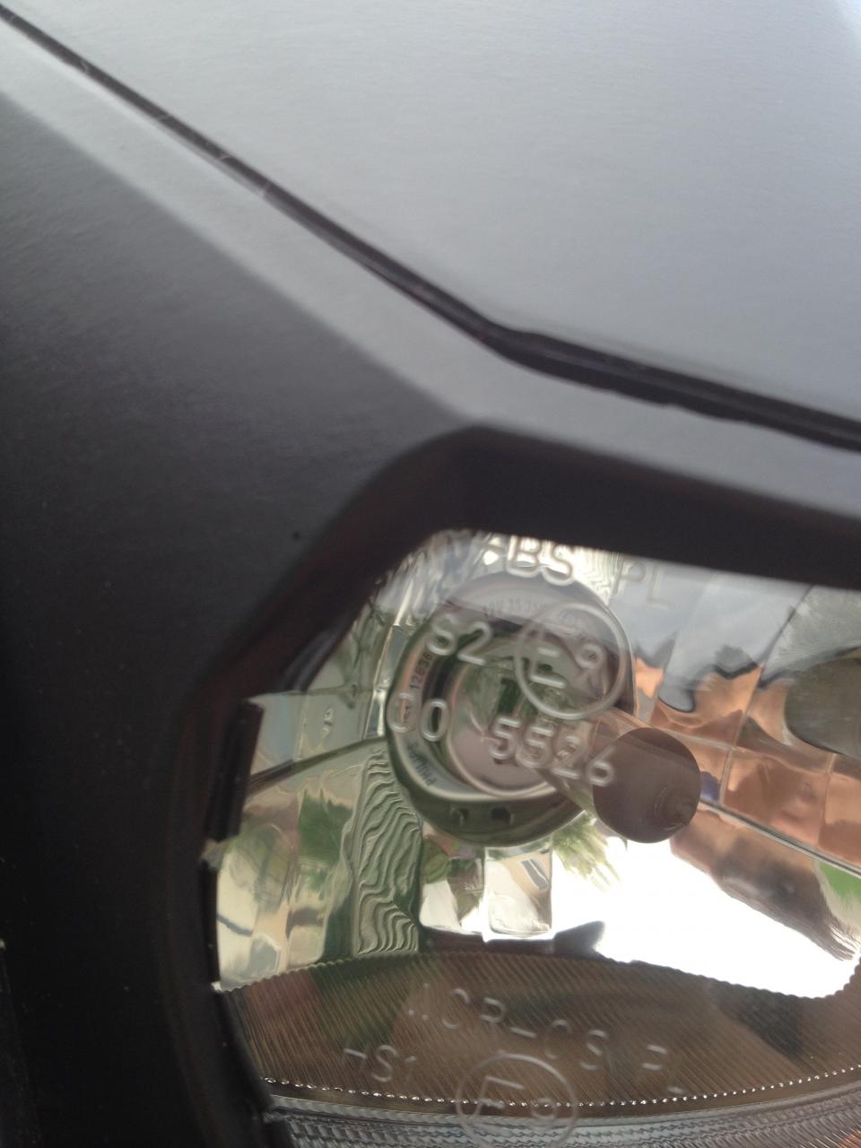

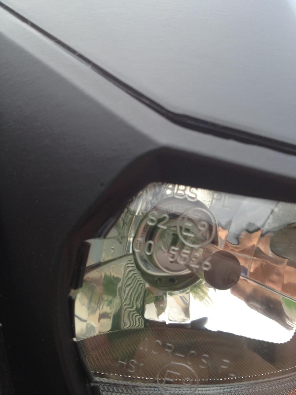

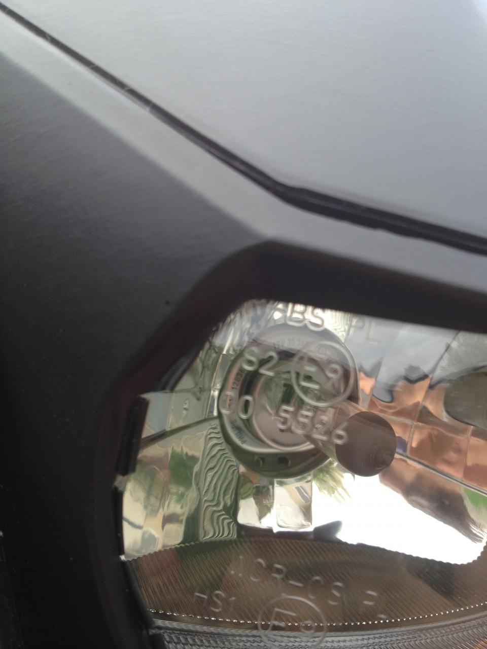

Was ist da denn jetzt eigentlich für ein Leuchtmittel drin? Also nicht was in der Produktbeschreibung , oder in einer Email stand, sondern was wirklich drin ist.
Alt 06.07.2012, 17:30:44   #82
Beiträge: 1.036
Nur ne H1...
Bei Tageslicht ist's wirklichster dunkel (hat auch meine Werkstatt beim einstellen gesagt) aber hab sie nun auch schon mal abends wenn's dunkel war angemacht und eigentlich geht's. Seh keinen zu grossen Unterschied zum original Scheinwerfer.
Aber Denk mal richtig merken werd ich e erst wenn ich mal im Dunkeln Fahr.
Alt 06.07.2012, 17:31:10   #83
Beiträge: 1.036
Nur ne H1...
Der TÜV hat soweit auch nichts dazu gesagt.
Alt 06.07.2012, 19:01:39   #84
Beiträge: 4.218
Nur ne H1...
Hä?
Eine H1 ist ein Leuchtmittel für Zusatzsacheinwerfer oder Fernlicht, aber nicht als Abblendlicht, und schon gar nicht für Abblend und Fernlicht, da eine H1 keine 2 Fadenbirne ist.
Was steht da denn bei dir exakt auf dem Scheinwerferglas als E-Nummer?
mal abgesehen davon das das mal wieder ein klassischen GS Tuning ist (egal ob das schlechter ist als Serie,egal ob das zu weit oben ist ( sind aber die Scheinwerfer bei 90% von denen die was umgebaut haben) Hauptsache ich hab was umgebaut.

Alt 06.07.2012, 20:02:50   #86
Hab auf der Maske außen folgende Sachen gefunden:
CR-BS PL.
S2 E9
00 5526
50R-005526
T4W
WCR-CS PL
HS1E9
Da sind dann so Pfeile in beide Richtungen und darunter
00 5666
SOR 005666
Rinder (glaub Scheinwerfer Hersteller)
375
Und dann noch Motorcycle DOT
Innen sind dann so Nummern:
2010
86574
Ausserdem hat die Maske das CE Zeichen
So, war mal neugierig, der Scheinwerfer hat ne Zulassung als Fern- oder Abblendlicht.
Da ihm die Kennung MB fehlt ist es kein Kombischeinwerfer.
http://gs-500.info/index.php?title=B...8Kategorien.29
Eigentlich bedeutet das du jetzt ein Standlicht und ein Fernlicht extra montieren musst, um wieder eine Betriebserlaubnis zu haben, die ist erloschen.....

Wir haben dich mehrmals gebeten gescheite Fotos von der Maske ( im Detail ) und von den Prüfzeichen zu machen, damit mal genau sehen kann was verbaut ist oder nicht. Als was die Maske geprüft ist. Von dir kommen nur Blinke Blinke Bilder in angebautem Zustand oder wie toll die Folie aussieht. Das interessiert mich nicht, und das hilft uns nicht bei den Versuchen dir zu helfen. Wir hätten Fotos der Fassung gebraucht, von den Anschlüssen, vom Reflektor,........
Und wenn man nachfragt, dann kommt nur Unsinn als Antwort.
Du sagt da ist eine H1 drin, aber man kann zwischen Abblend- und Fernlicht umschalten. Eine H1 ist eine Einfadenbirne. Entweder du lügst mich an was die Birne betrifft, oder du lügst mich an was das Umschalten betrifft.

Alt 07.07.2012, 14:13:40   #93
Beiträge: 1.036
Pfeil
HIER die BILDER...
auch wenn ich schonmal geschrieben hab was da so drauf steht
Aber ihr müsst ja auch nicht lesen wenn´s euch nicht passt... Dieser Thread ist meinen Infos nach für Leute die Ideen suchen und um zu zeigen was man hat
Hits:	2590
Größe:	100,2 KB
ID:	14069   Klicke auf die Grafik für eine größere Ansicht
Hits:	2548
Größe:	85,6 KB
ID:	14070   Klicke auf die Grafik für eine größere Ansicht
Hits:	2565
Größe:	100,9 KB
ID:	14071   Klicke auf die Grafik für eine größere Ansicht
Hits:	2606
Größe:	99,9 KB
Geändert von Teufelchen88 (07.07.2012 um 15:19:17 Uhr)
Alt 07.07.2012, 15:08:54   #94
Beiträge: 1.036
nun ist alles da
ODER fehlt noch was?????????????????????????????????????
So sieht die Eintragung bei mir aus:
Hits:	2576
Größe:	106,2 KB
Alt 07.07.2012, 15:09:51   #95
Beiträge: 4.218
nun ist alles da
Ja, und schlimmer als je zuvor..............
Alt 07.07.2012, 15:12:53   #96
Beiträge: 1.036
warum was nun verkehrt oder weils verkehrt herum ist?!
DAS kann ich ja ändern moment...
Alt 07.07.2012, 15:14:46   #97
Beiträge: 4.218
Nein,... weil das kein H1 Leuchtmittel ist.
Alt 07.07.2012, 15:20:15   #98
Beiträge: 1.036
Hab ich auch eben gesehen HS1
Hatte das "S" übersehen...
Alt 07.07.2012, 15:24:43   #99
Beiträge: 4.218
Und das ist nicht der Sockel.
Das hätten wir alles klären können wenn du wirklich mal ein paar Bilder vor dem Anbau vom Glas, und vom Sockel (hinten) gemacht hättest.
BTW.: 35W sind Bullshit, da habe ich ein Schlummerlicht auf dem Nachttisch das heller leuchtet. Dementsprechend hoffe ich das diese Umbaustory kein Kaufanreiz für einen anderen User wird, denn das Ding ist deutlich schlechter als der Serienscheinwerfer!!!!
Alt 07.07.2012, 15:26:40   #100
Beiträge: 1.036
Kann sein das die dunkler ist aber ich persönlich fahre nie im dunkeln. Dämmerung ja aber nie im dunkeln.
