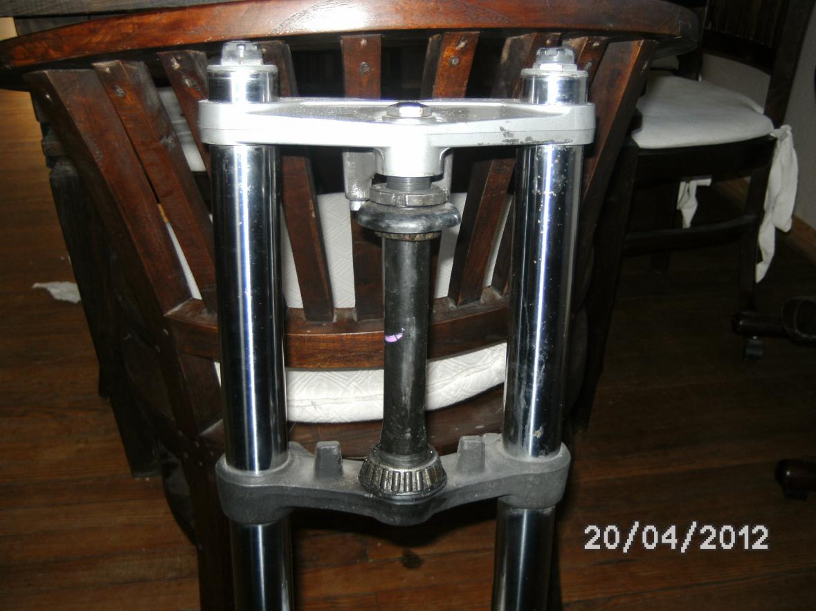

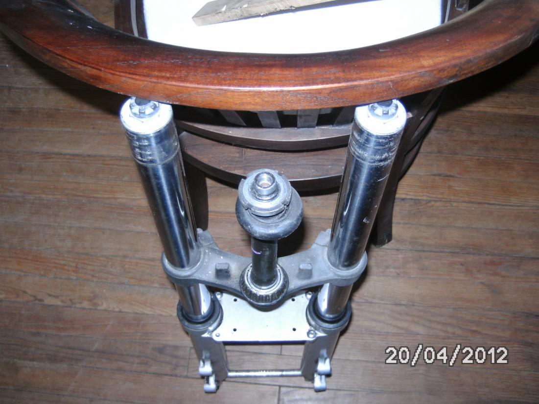

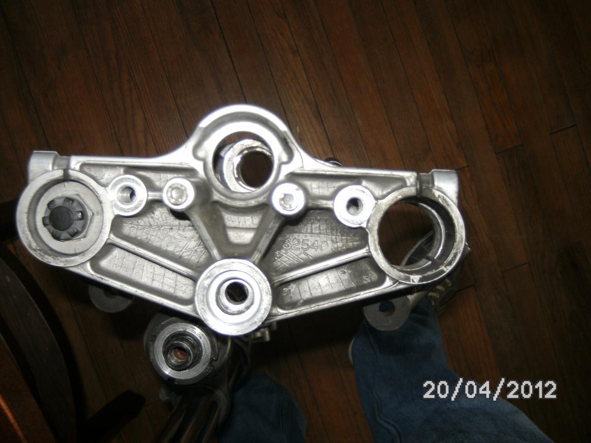

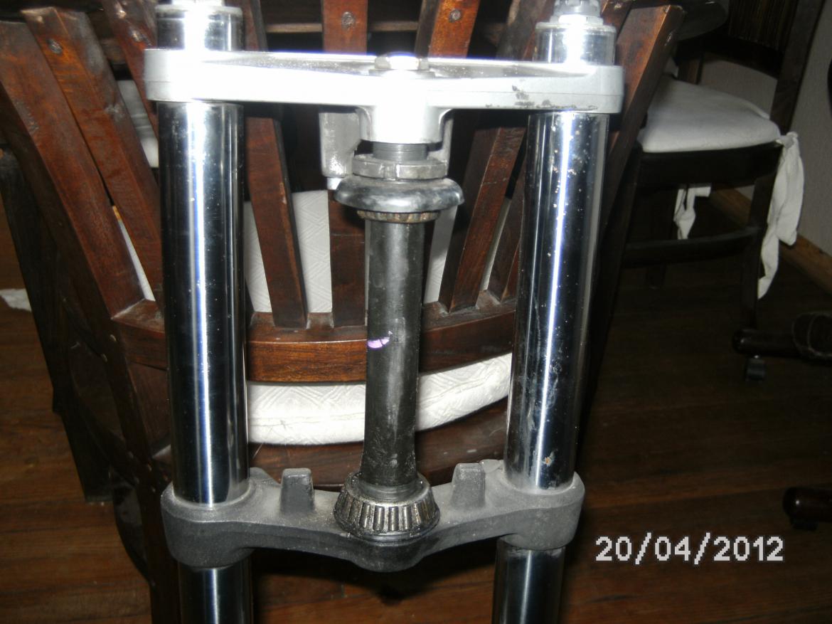

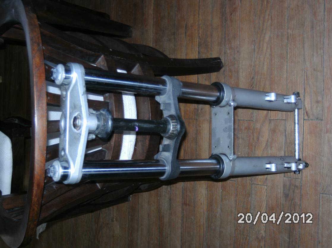

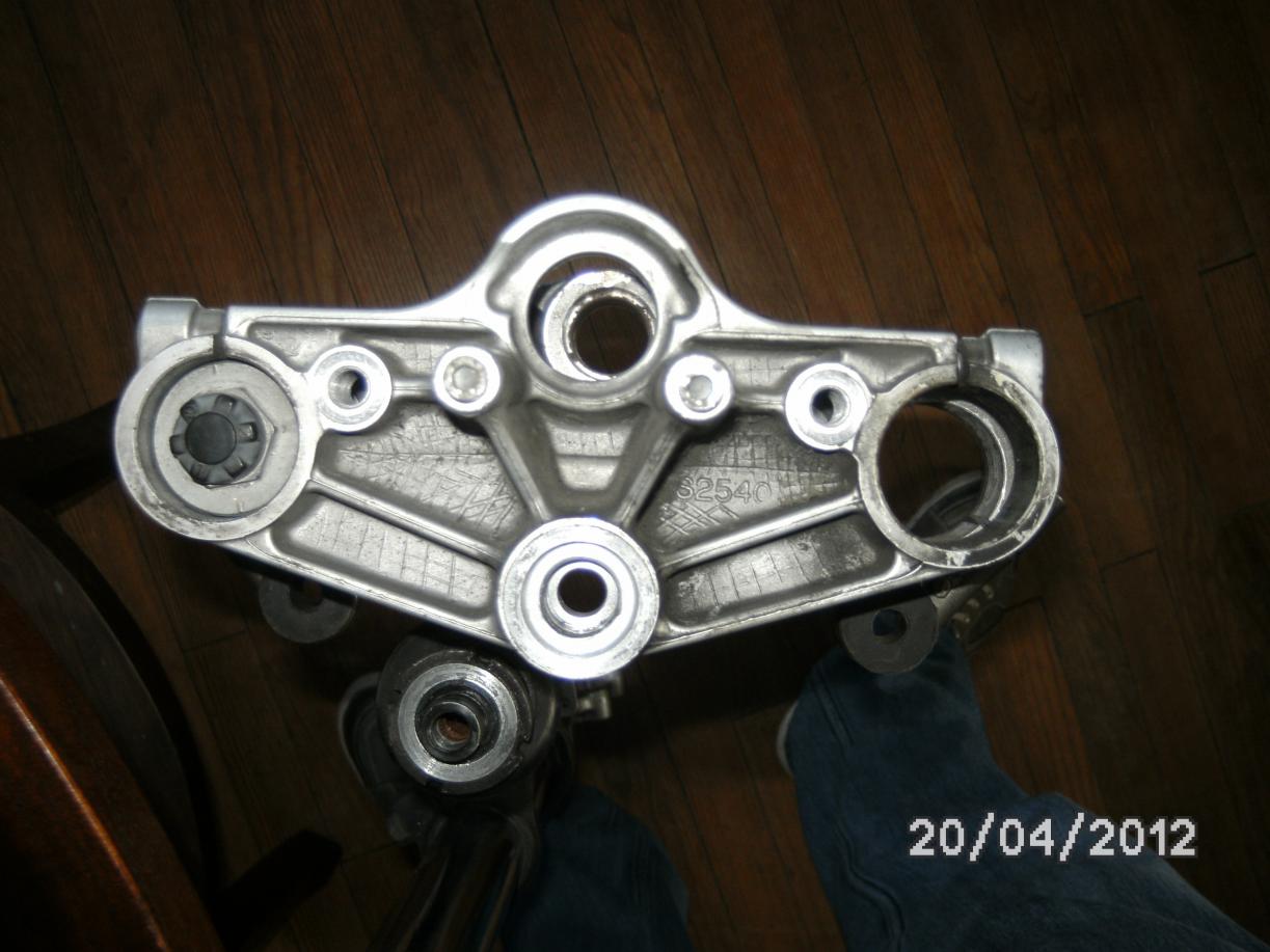

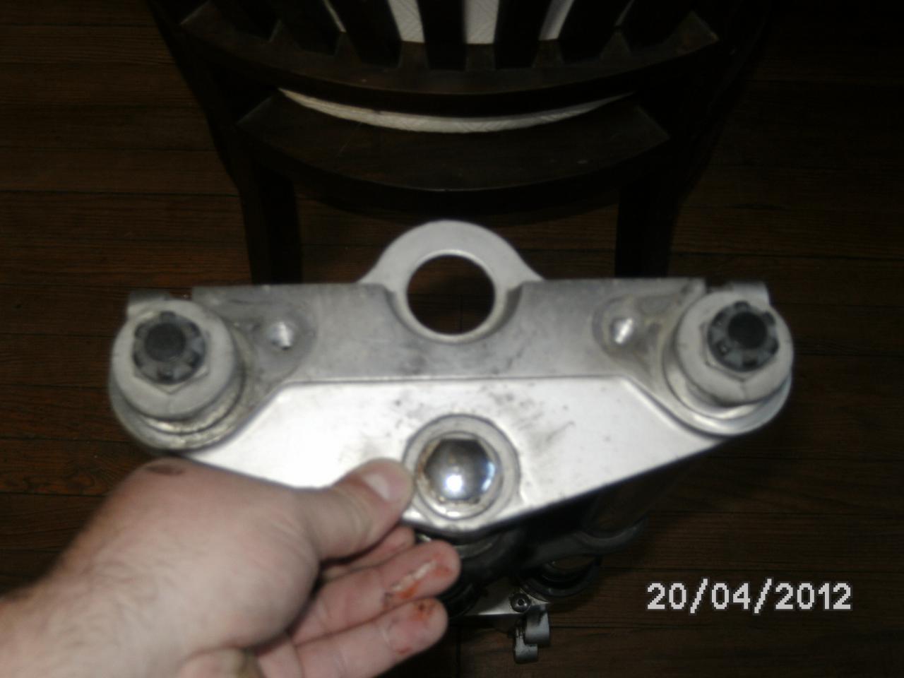

so bin endlich dazu gekommen Bilder von der Gabel zu machen:
die Länge der Gabel ist 79,5cm
und der Stabi hat die selbe Breite und die selben Bohrungen wie der von der GS
Bei den Bildern wo die Brücke ganz schief auf der Gabel hängt hab ich 2 Brücken an einer Seite und wenn man durch die andere Öffnung sieht kann man dann die GSX Brücke sehen(die Obere ist die der VX. Das zeigt was ich meine mit die Standrohre sind weiter auseinander.

Alt 03.09.2013, 08:37:07   #32
Also erstmal, die Gabelrohre sind gleich. Die kannste her nehmen.
Allerdings sehe ich keine VX 800 Brücke auf deinen Bildern, und ich glaube da liegt dein Problem.
Ne VX 800 Brücke sieht so aus.
http://gs-500.info/index.php?title=Datei:GabelALF17.JPG
Weil wenn du ne GSF 400 Brücke unten verwendest, dann passt das, aber die der B6 passt nicht.
Du kannst auch ne VX 800 Brücke für unten verwenden, aber auch hier aufpassen, die gibt es gepresst und verschweißt. Und hier musst du den Lenkanschlag modifizieren.
Alt 03.09.2013, 08:41:57   #33
the bone
Registriert seit: 04.05.2012
Ort: St Ingbert
Beiträge: 128
Kilometer: 120000
auf dem Bild nach meiner Tölle siehst du sie von unten
und wenn du durch das Freie Loch durchsiehst ist der Rand der GSXbrücke zu sehen.
ich habe zerebrale Flatulenz
Alt 03.09.2013, 08:47:07   #34
Ich seh da immer noch keine VX Brücke, aber gut, da du ja schon festgestellt hast, das der Gabelstabbi gleich ist, kannst du davon jetzt ableiten das alles passt wenn du die richtigen Brücken hast.
Wenn du eine Obere hast die wie auf meinem Bild aussieht, kannst du die ja mal auf die GSXF Brücke draufstecken und du wirst wieder feststellen das es passt.
Ich denke man hat dir eine Gsf 600 Brücke für unten als 400er verkauft.
