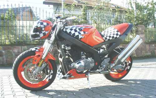

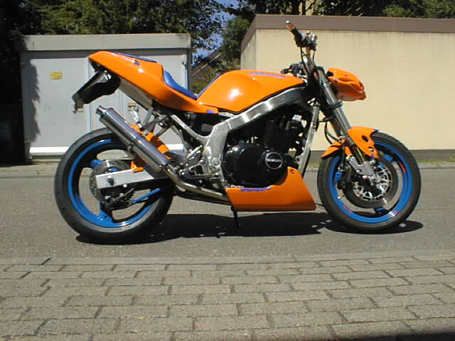

hier eine kleine Zusammenfassung der Umbaumaßnahmen der letzten 8 Jahre:
2003:
http://w1.bikepics.com/pics/2004/12/...64752-full.jpg
Beschreibung: RGV Gabel mit Vorderrad und Bremse, Schwinge, Hinterrad und Federbein Bandit 600, Cagiva Mito Heck, Heckrahmenänderung, Shark-Track Anlage 2-2 Selfmade, Maske 666, SBK-Lenker und Kellermänner vorne und hinten, alles TÜV eingetragen
2004:
http://w1.bikepics.com/pics/2004/12/...64635-full.jpg
Beschreibung: RGV Gabel mit Covern, 3,75x17 vorne, 6,25x17 hinten, 120/200er reifen, B12 Schwinge poliert, SC 50 Fussrasten, Helm mit elektr. Visier als Lampenmaske, Buell X1 Heck, Z1000 Auspufftöpfe, Digitaltacho, alles eingetragen
2005:
http://w2.bikepics.com/pics/2006/12/...56631-full.jpg
Beschreibung wie 2004, zusätzlich 20 cm längere schwinge poliert mit unterzug, Gsxr 1100 federbein, Lenkerumbau auf 1" mit passenden Armaturen,Laser-Auspuff, alles Tüv eingetragen

kein Problem, hier in Reihenfolge:
