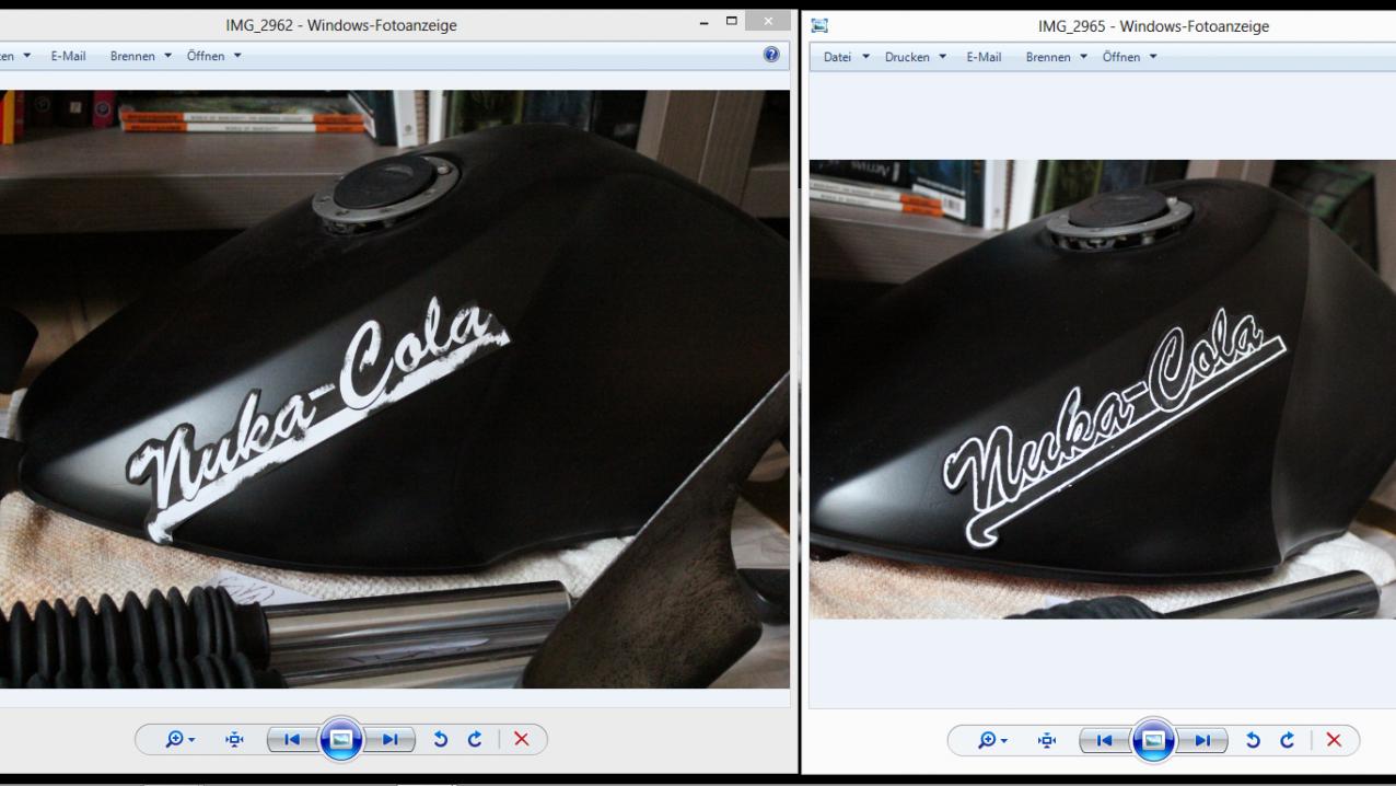

okay klingt als wenn ich nicht die erste bin die sich für solche Felgen interessiert...Okay ich hatte an -bestellen-drauf ziehen-fertig- gedacht. Okay weiter geht's.
A oder B?

Alt 16.10.2013, 11:46:00   #165
B!
Alt 16.10.2013, 11:55:42   #166
Geile Sache mit dem Tank, RESPEKT.
Alt 16.10.2013, 12:21:54   #167
A passt besser ins Konzept...wobei ich nicht sicher bin, ob das weiß die beste Wahl ist.

Alt 16.10.2013, 12:32:55   #168
lori
Benutzerbild von lori
Registriert seit: 08.03.2013
Ort: Berlin Spandau
Beiträge: 262
ich selber mag B lieber ( nur bräuchte ich dafür hilfe im Photoshop um eine vernünftige vorlage zu bekommen) was bei Version a entfällt.
wegen der Farbe: ich wollte eigentlich silber (am besten in form von farbe abkratzen bis zum blanken Metall) , Gold haben wir auch schon überlegt-nur ich bekomm keine ordentliche Schablone hin, und weiß wirkt (passend zum Thema) sehr plakativ. So als hättest du eben einfach einen alten Schriftzug drauf geklebt.

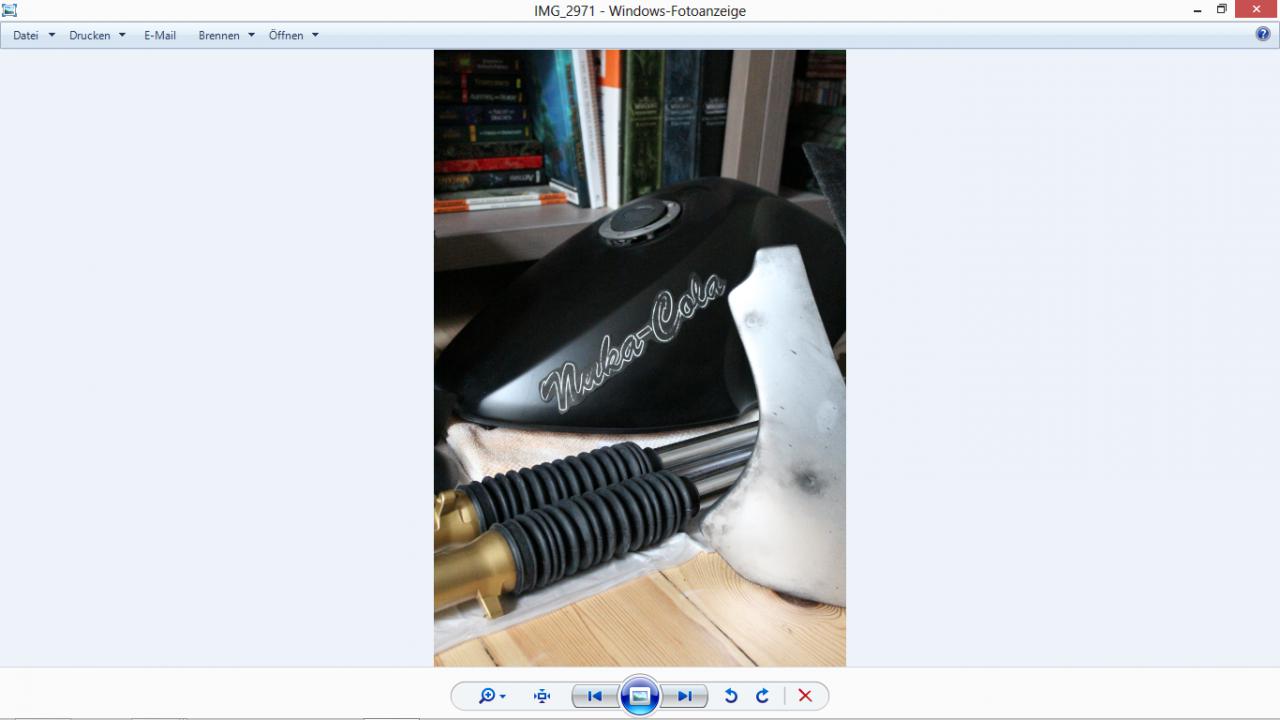

Das mit dem Photoshop auch hinbekommen. SO in etwa sollte es werden. ich bin noch nicht 100% zufrieden aber beinah wenn ich das fertig hab lass ich mir davon Aufkleber anfertigen.

B!
Hits:	1006
Größe:	43,8 KB
ID:	18438 SO! jetzt hab ichs...*stolz*

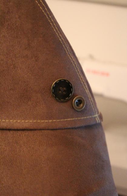

So langsam geht's Richtung zusammen bauen. Auspuff wird vorerst vertagt ( so lange bis ich was passendes finde).
TODO Liste: Sticker anfertigen lassen,2kklarLack-matt bestellen und alles nochmal überziehen, lampenmaske anpassen, Krümmer einwickeln, Schwinge anbauen und diverse Teile tauschen( z.B. Kerzen/Lüfter).
Halter muss ich noch schwarz lackieren

Nochmal mit doppelter Ziernaht und meinen Knöpfen

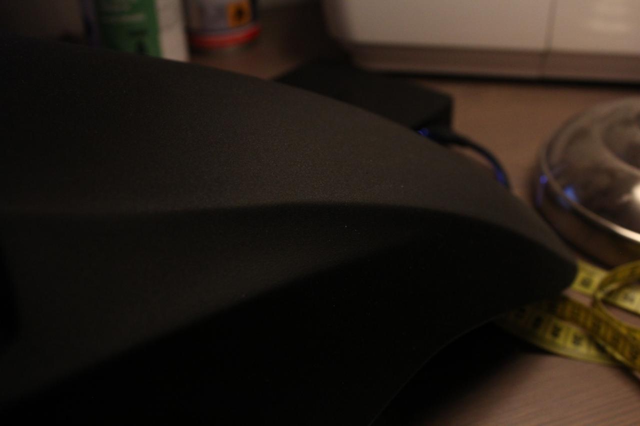

So 2k Klarlack matt besorgt und in einer supercoolen selbstgebauten Lackierkabinen / Balkon lackiert. Es ist matt. Ja.
Hits:	417
Größe:	42,0 KB
Aber. Es hat ne hässliche Struktur und fussel bleiben dran hängen und lassen es grau und staubig aussehen.

*wieder wein*
Anschleifen sieht auch blöd aus -.- jetzt nochmal der versuch anschleifen und überlackieren.

Sieht fast aus, als wäre der Lack nicht im verlauf aufgetragen worden.
Edit: Als ich meine GS restauriert hab habe ich Hammeritelack genommen und der hat auch ne recht rauhe Oberfläche, trotz großzügiger Schictdicke. Kann vlt am Lack liegen
Alt 25.10.2013, 20:37:40   #194
Manchmal liegts auch an ner Scheiß Dosen Düse...hatt ick auch schon bei Hammerite...da spuckt die nagelneue Düse total anstatt zu sprühen...Montagsprodukt....

....mal auch etwas sagen Lori, stell die Lackdose bis zur Hälfte in warmes Wasser. Dann gut schütteln und es wird funktionieren. Erst dünn vorsprühen und mit dem Fön drüberhuschen. So hat der nächste Farbgang halt. Dann den zweiten satt und immer in der anderen Hand den Fön. Müsste so klappen.
