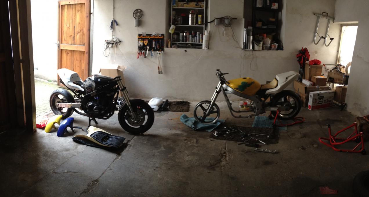

Rgv Gabeln hat der Russe genug.... Guggst du...

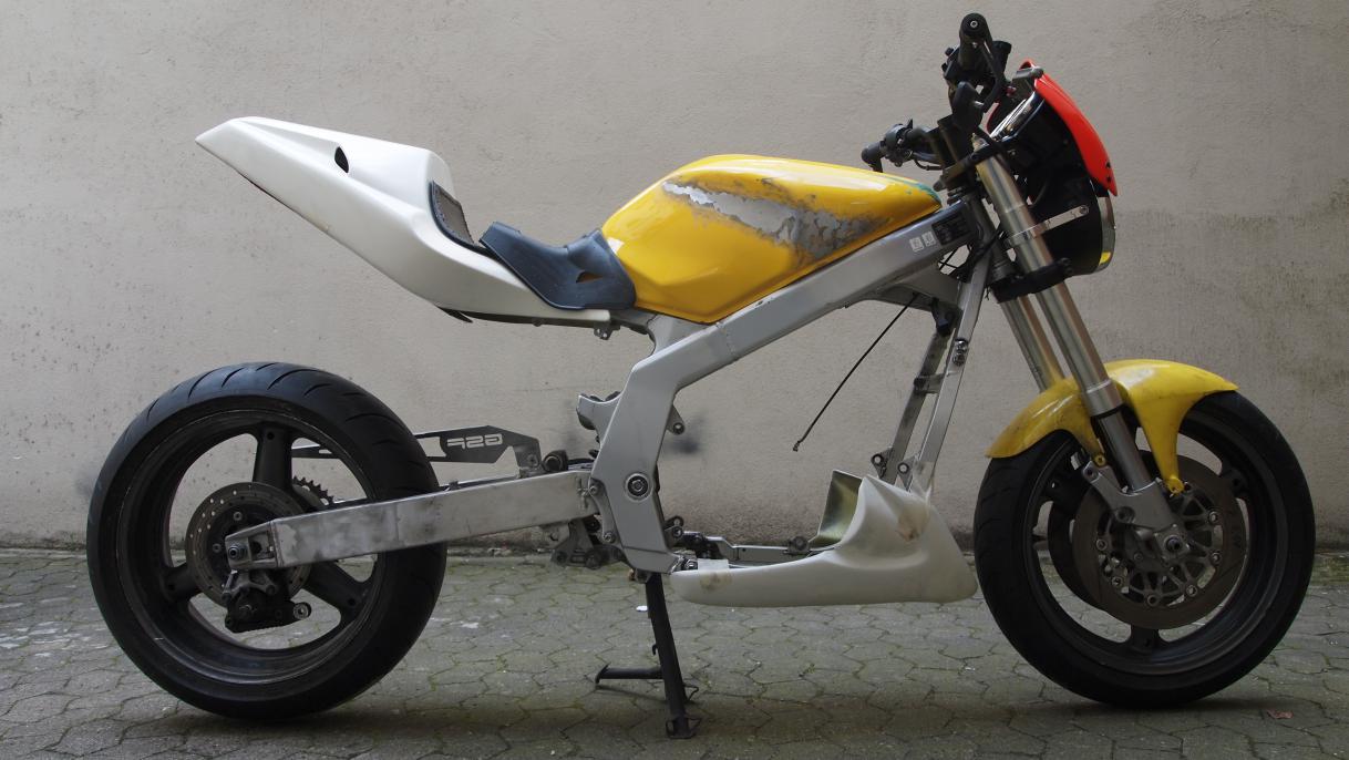

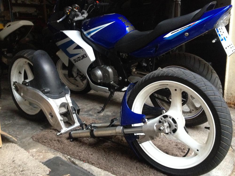

So in etwa wird das dann mit der langen Schwinge aussehen. Da wirkt das lange Mito-Heck doch gleich viel kürzer.

Also mir gefällt s

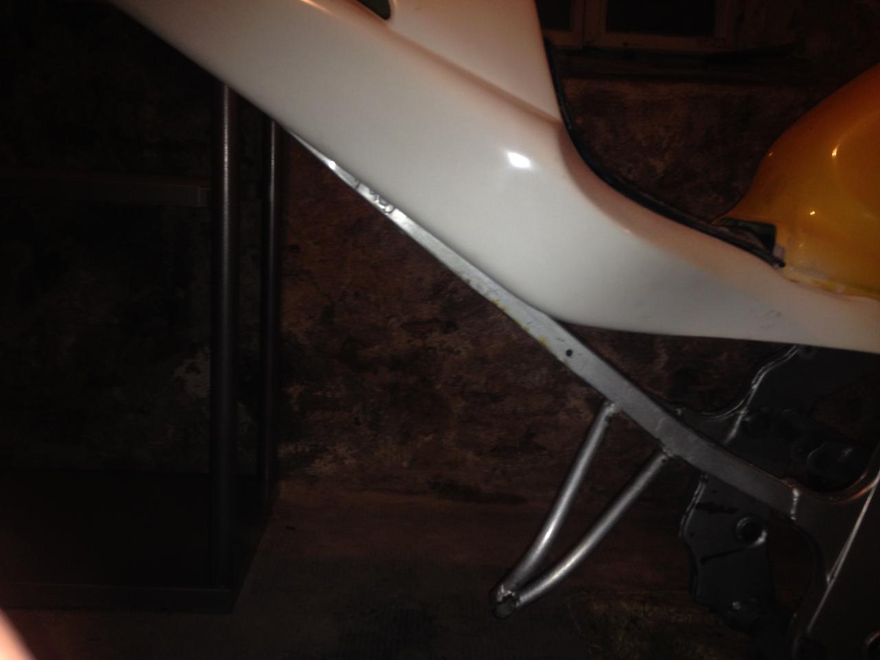

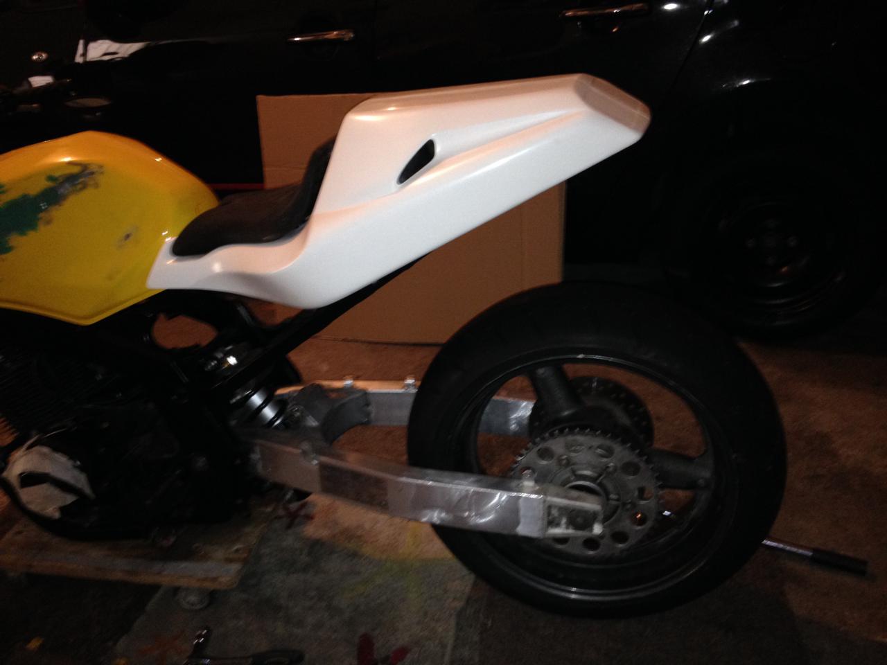

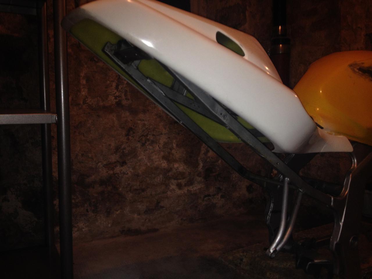

So, das Heck sitzt! Linie denke ich passt soweit! Viel mehr kann ich nicht mit dem Sitz nach vorn - wegen Familienplanung und so
Die Heckunterverkleidung wird eine Herausforderung, da ich den Heckrahmen nicht vollständig unter die Verkleidung bekommen habe

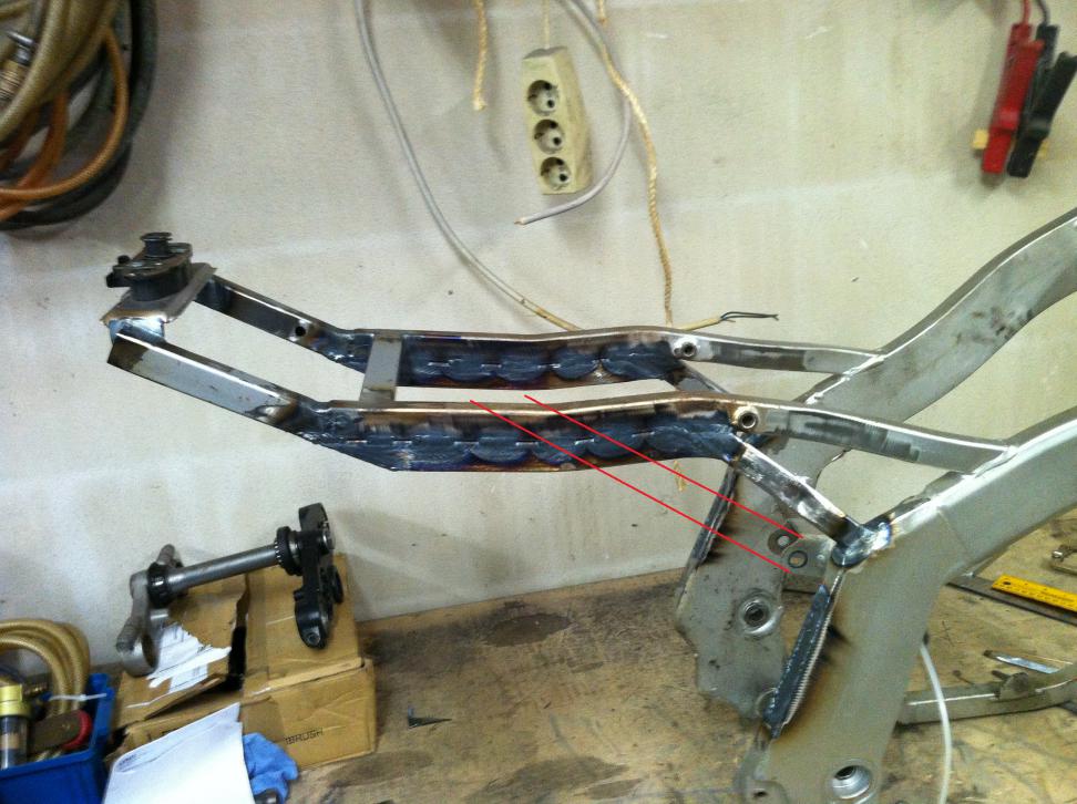

Das wäre ja auch ein Wunder gewesen, wenn Du das geschafft hättest ohne die Unterzüge neu zu verschweißen!
Alt 20.01.2014, 21:44:57   #214
Der Unterzug ist mir ein Dorn im Auge. Da muss ich mir noch mal was einfallen lassen. Mir gefällt auch das Loch zwischen Heck und Motor nicht. Da kommt noch eine Abdeckung davor - ausreichend GFK-Platten sind bestellt.
Besser? @gsmattis

Knick den Unterzug bitte nicht so ab wie auf dem Bild. Das sieht grässlich aus und versaut alles.
Alt 20.01.2014, 22:51:06   #216
Aber komplett von vorn bis hinten in einer Linie durchgezogen würde auch nicht aussehen.
Wobei man da mit Design viel kaschieren kann...ich denk da grad an die GS mit dem Metallheck (war die aus den Staaten)?

Ich könnte den Unterzug auch komplett am Rahmen abschneiden, falls das dann noch stabil genug ist. Aber dann muss ich einen neuen Platz für die Batterie finden.
Edit: Ok Batterie würde evtl. in den Höcker passen, aber dann sind da noch mal 5kg mehr (neben meinen 80kg) auf dem Heckrahmen. Es ist aber auch eine Querstrebe auf der Sitzfläche verschweisst (siehe Bild vom Rahmen). Das müsste doch noch mal deutlich mehr Stabilität geben.
BTW. ich finde das sieht klasse aus!

Ohne zweite Strebe geht das nicht.... und die musste auch erst mal anpassen.
bei Terror hab ich das so gelöst
http://gs-500.info/images/c/cc/Goose_16.jpg
Aber bei mir geht auch die Sitzbank über die beiden Streben und verdeckt sie wenn ich fertig bin. Dann schwebt das Heck richtig.

Was du machen kannst, ist eine Strebe von der Federbeinaufnahme mittels Gabelkopf nach oben führen, dann könnte die untere Strebe entfallen.
Gooses Lösung gefällt mir statisch überhauptnicht! Nichts für Ungut, aber ich würde mich da nicht draufhocken...

Warum sollte das nicht passen? Ich hab schon drauf gesessen, das ist mega Stabil. Mein TÜVer sagt dazu ok, alles was Heckrahmen ist darf ich ändern, und die obere Strebe ist original. Außerdem ist das nur noch ein Mann Betrieb.
Das geht sogar wenn du ne zweite Streb direkt unter die erste setzt, also komplett plan zur oberen.

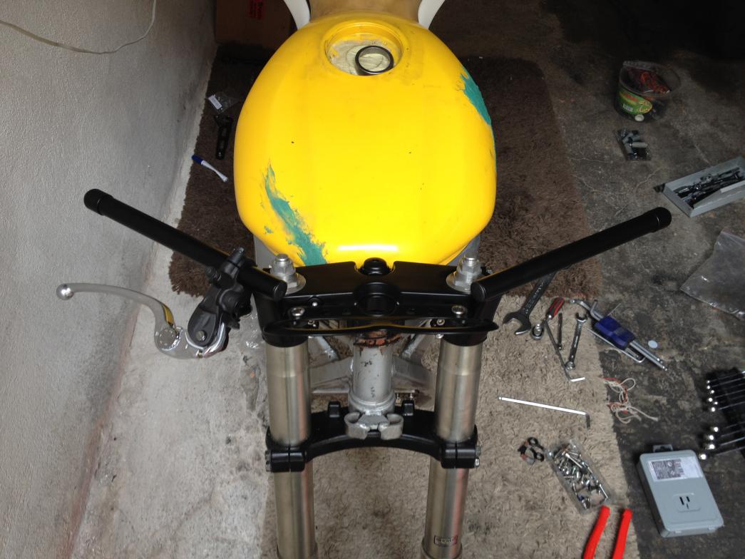

So es geht langsam weiter.
- Heckrahmenverstebung wird neu verschweisst (siehe Bild), sodass ich eine gerade Heckunterverkleidung montieren kann
- 6" Felgenumbau steht kurz vor der Fertigstellung. Die Kette läuft gerade, aber ich brauche mindestens ein 2cm Versatzritzel

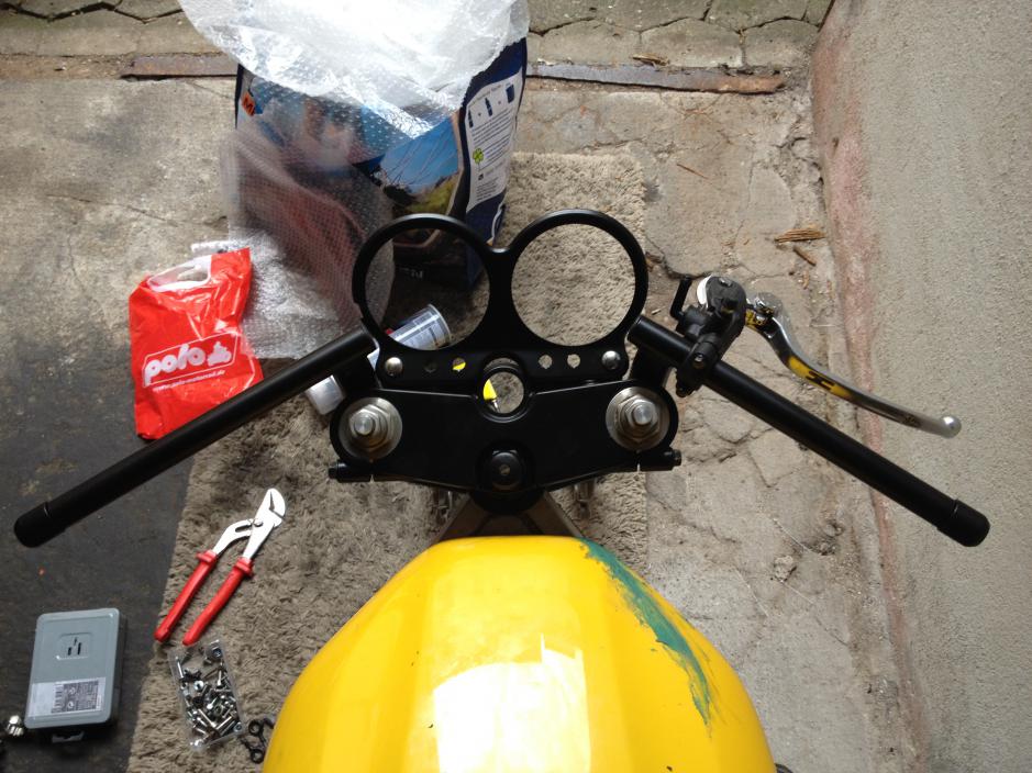

- Lenker ist fertig gepulvert und der Tacho montiert.
- F-Sitzbank zur Herstellung eines passenden Sitzpolsters liegt bereit. Damit fange ich aber erst an wenn ich eine Sitzprobe gemacht habe. Der Bock soll nachher ja auch schön bequem sein

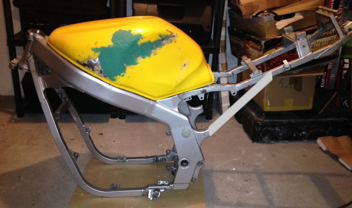

Ich habe jetzt 3 Möglichkeiten die Sitzplatte anzupassen:
1: Höcker nicht beschnitten - nur die Sitzplatte
2: Höcker und Sitzplatte beschnitten
3: Nur der Höcker wird beschnitten

Ich habe jetzt 3 Möglichkeiten die Sitzplatte anzupassen:...
3

wäre auch für 3
Sorgt für eine ordentliche trennung zwischen Tank und Heck.

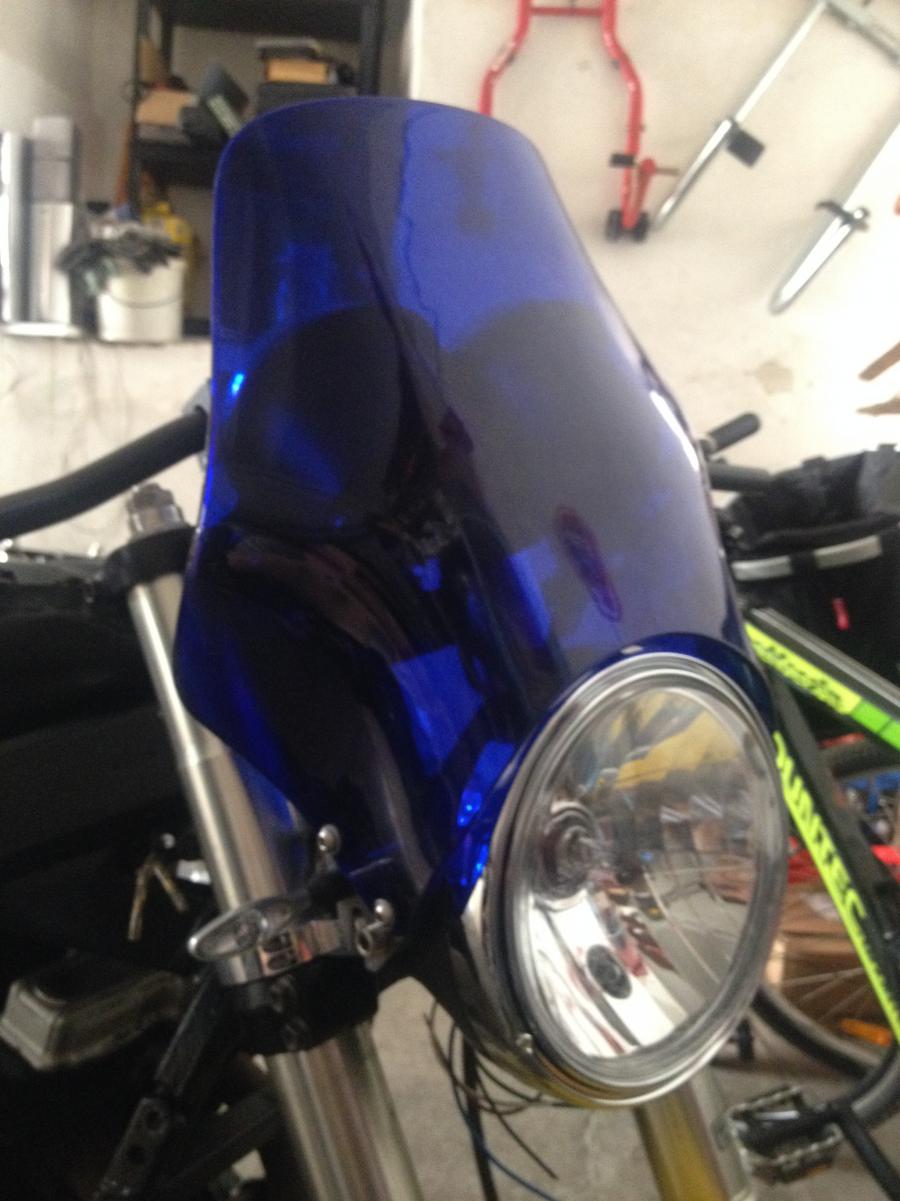

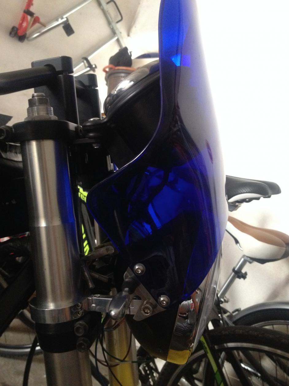

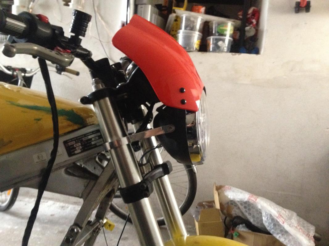

Neue Impressionen
Mir gefällt das Loch zw. Scheinwerfer und Tacho nicht. Ideen?

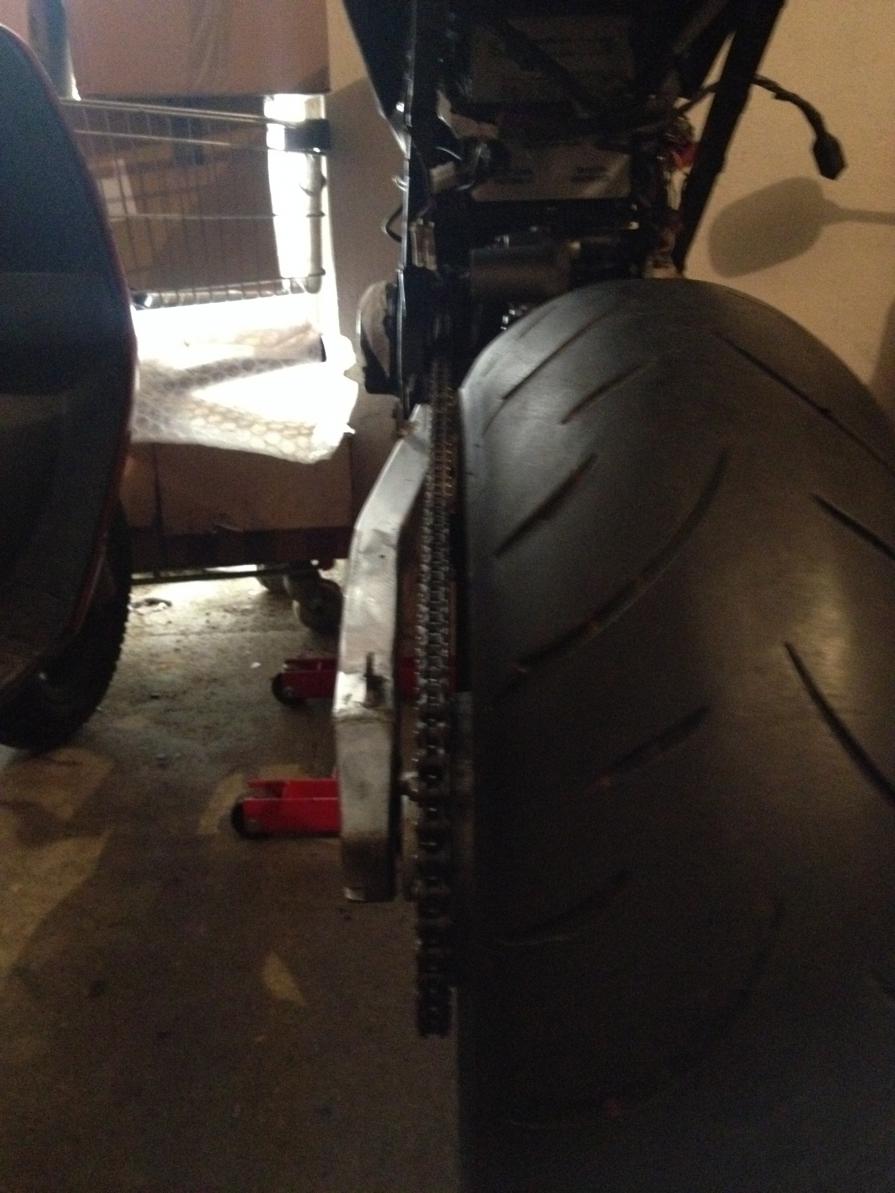

Hinterrad passt - endlich! BTW. das abfräßen des Bremsankers hat 110€ gekostet!!! Das einspannen hat wohl ewig gedauert, aus Angst das er abbricht.
Die Schweissarbeiten kommen dann am Mittwoch dran.

Kürz doch einfach die Lampenhalter.
Auch ohne am Cockpit was zu ändern sollten da ein paar Zentimeter drin sein.
Oha, is das mit dem wild zersägten Bremssattelhalter mit dem Graukittel abgesprochen?
Sieht abenteuerlich aus, bee dem Materialschwund...
Warum hast du nicht einen neuen Halter aus Stahl gebaut? Damit bekommt man doch bei stark reduzierter Baugröße mindestens die selbe Festigkeit des Alugussteils hin.

Für den Preis hätte ich mir einen passenden aus Edelstahl Fräsen lassen können. Ich hatte mit max. 30-40€ gerechnet. Shit happens!
Falls es Probleme beim Tüv gibt werde ich mir einen Fräsen lassen. Ich bin sozusagen noch in der Testphase.
2,5cm kürzerer Lampenhalter ist bereits bestellt. Mal schauen wie das dann aussieht.

Der Buell Lampenschirm schreit eigentlich nach nem Einzelinstrument...gibt recht ansehnliche zB von Tubleton & Twist (T&T).

Da mein Rahmen noch beim Schweisser liegt, kann ich leider nichts neues von meinem aktuellen Umbau-Projekt berichten.
Aber ich habe mir noch ein paar Teile für den Winter besorgt.
Meine GS500F wird nach dieser Saison ein neues Fahrgestell erhalten.
Freu mich schon drauf.

Alt 11.05.2014, 11:54:34   #239
So, der Rahmen ist da, jetzt kann es weitergehen.
Veränderungen:
- Lenkschloss für USD-Gabel umgeschweisst
- Halterung für den "neuen Benzinhahn" angeschweisst
- untere Heckrahmenstrebe neu gesetzt - jetzt passt die Heckunterverkleidung, so wie ich es wollte
Als nächster Schritt wird das Heck mitsamt Sitzpolster angepasst. Da muss ich mir noch einen entsprechenden Plan ausdenken. Das Heck soll hinterher ja wieder abnehmbar sein. Ich muss dafür neue Befestigungspunkte für die Montage finden.
Ausserdem benötige ich eine Batterie die 1-2cm kürzer ist als die jetzige.
Da die Abstützung des Batteriekastens durch die geänderte Heckstrebe weggefallen ist, stellt sich mir die Frage, ob es ausreicht, die Halterung an den beiden oberen Befestigungspunkten zu verschrauben.

Alt 14.05.2014, 07:31:48   #240
das geht auch ohne Abstützung.
Nen hängenden Batteriekasten hab ich noch für ne kleinere GEL-Batterie

Servus, es wird mal wieder Zeit für ein Update.
- Buell Lampenmaske wieder weg (@SWM: Hast recht, dazu braucht man ein anderes Instrument)
- Puig Lampenmaske besorgt. Passt m.M.n. viel besser und das störenden Kabelgedöns wird in der Seitenansicht etwas verdeckt. (wird natürlich noch in Motorradfarbe lackiert)
Aber....
Da der Umbau doch erheblich in stocken geraten ist und ich unmöglich den Zeitplan bis August einhalten kann, verschiebe ich die Fertigstellung auf nächstes Jahr.
Das führt jetzt dazu, das ich mein Blaue GS500F vorziehe. Die TÜV HU ist im August fällig und bis dahin soll der Gabelumbau abgeschlossen und zeitgleich eingetragen werden.
Der Termin steht soweit und ich kümmere mich jetzt noch um die fehlenden Teile. Mein Pulverbeschichter war fleißig und schnell und ich konnte heute schon mal die Gabel probeweise montieren. Morgen werde ich die Bremsleitungen vermessen und eine Bestellung bei Melvin aufgeben. Bin gespannt wie die Sinterbeläge mit der Radialpumpe, Stahlflex und den 4 Kolben harmonieren.
Anbei noch die Bilder dazu. Wie immer freue ich mich auf eure Meinungen
PS: Habe mir heute noch eine Uhr gegönnt (BILD 5). Gibt´s aktuell für 14,99€ bei Louis im Angebot und passt super zwischen die Instrumente. Mann kann die Uhr, die via Klettverschluss verbunden ist, auch wieder abnehmen.

Alt 14.06.2014, 22:41:24   #242
welche Bilder ??? - ich sehe keine
Edit: jetzt sind sie da
Alt 16.06.2014, 19:18:32   #243
Lampenmaske passt mM nach gar nicht dazu! da gibt es schönere.
Alt 16.06.2014, 20:26:54   #244
Und meine erste Uhr (ich glaube, die gleiche) hat man vorm Baumarkt geklaut, oder sie ist fliegen gegangen. Jedenfalls war sie nach dem Biber-Besuch weg.
Meine jetzige ist angeschraubt (http://forum.gs-500.de/showpost.php?...&postcount=913), da braucht man schon Werkzeug
Geändert von geko4711 (16.06.2014 um 21:18:39 Uhr)
Alt 17.06.2014, 18:46:19   #245
Sorry ,
aber ich fand das mit der Buell Maske auch besser - und SWM hat ja auch nichts gegen das Schild gesagt , sondern nur angeregt andere Instrumente hierfür zu verwenden
Alt 17.06.2014, 19:03:06   #246
Ja, die Instrumente waren eben auch der Grund für den Wechsel. Ich möchte die Front "weitestgehend" Original halten (Tacho, Scheinwerfer).
Auch wenn ich die Maske etwas zu lang finde, passt sie schön vor die Instrumente und bedeckt, in der Seitenansicht, den Kabelbaum und die klobigen Tachobecher.
Ich habe noch ein paar Lampenmasken im Blick die ähnlich funktionieren aber kleiner sind.
Hab ja noch Zeit
Alt 17.06.2014, 19:37:59   #247
naja, Dir muss es gefallen !
ich persönlich würde da was ganz anderes dran machen, aber ich lass mich überraschen.
Alt 17.06.2014, 20:56:14   #248
Das blaue Schild is echt oll...
Hoffentlich findest du noch was hübsches im Fundus

Alt 28.06.2014, 18:13:36   #250
Nein, ich kann mich einfach nicht mit der Naked Variante der GS anfreunden. (aber ich hab´s versucht...)
Ich möchte doch wieder eine Vollverkleidung.
Jetzt stellt sich die Frage was passiert mit der Schwinge:
Dragstyle mit Verlängerter Schwinge, 200er und Tieferlegung
oder
Supersportler mit B12 und 180er
Ich habe probeweise mal beide Varianten zusammengebastelt und wenn die VVK Mitte der Woche kommt, bin ich vielleicht schlauer.
BTW:
Großes Lob an die Fa. Melvin. Sehr freundlich und gute Kommunikation. Die individuellen Stahlflexleitungen war nach 2 Tagen im Briefkasten. Top!
Hits:	642
Größe:	100,3 KB
