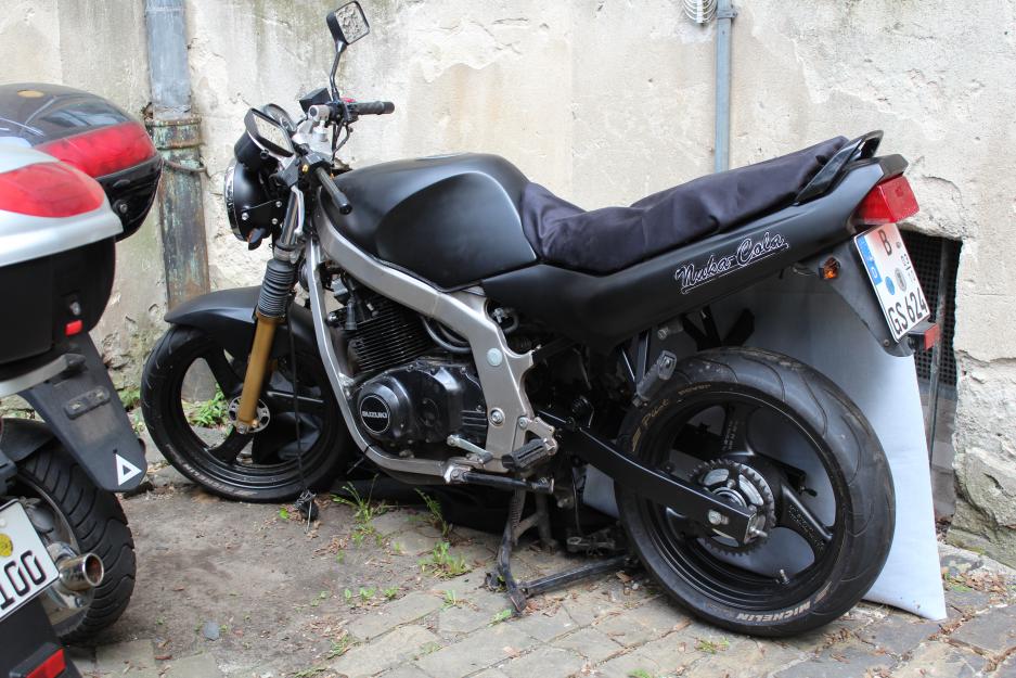

Alt 08.03.2014, 22:16:44   #270
lori
Benutzerbild von lori
Registriert seit: 08.03.2013
Ort: Berlin Spandau
Beiträge: 262
@Goose welche BMW wäre das? findet man dazu auch iwas vom Hersteller selbst?
Und hier der Stand von heute:
Hits:	491
Größe:	100,7 KB
Lampelackiert und dran
neuer K&NFilter
Gaszug neu
Es folgen zeitnah eine Lösung für die festgegammelten Bremsscheiben und das Breite Rad...hoffentlich^^
Edit: Die Lampenhalter werden wieder schwarz und sie ist leider bei weitem noch nicht da wo sie hin sollte/könnte aber im mom will cih einfach nur meinen TÜV machen und wieder fahren <3

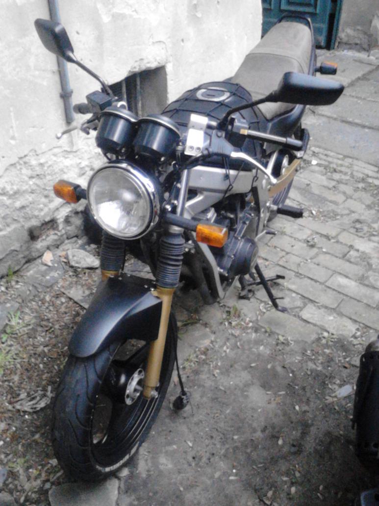

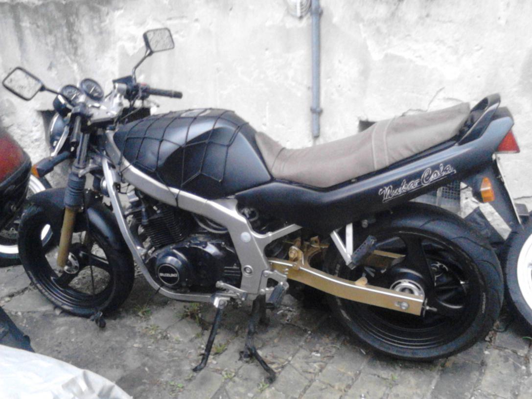

Alt 23.03.2014, 18:17:29   #276
lori
Ort: Berlin Spandau
Beiträge: 262
So Schwinge auch noch schwarz und dann reichts erstmal ...die jungs müssen jetzt noch iwie die alten Bremsscheiben raus bekommen und wecheln, Reifen auswuchten, Schwinge rein und zum TÜV. Schnauze voll- ich will fahren ^^
Hits:	463
Größe:	106,1 KB
Hits:	447
Größe:	109,2 KB
Alt 23.03.2014, 18:32:43   #277
Achte drauf, dass der Reifen richtigherum aufgezogen ist, wenn schon das Hinterrad verkehrtherum in der Schwinge hängt
Ich würde noch Faltenbälge in passender Länge verbauen. Die jetzigen wirken zu lang für den Federweg. Aber das sind nur Details...
Edit: Wenn vorn und hinten der gleiche Reifentyp aufgezogen ist, ist da irgendwas faul. Die Reifen laufen in die selbe Richtung, die Felgen nicht o.O
da ist gar nichts faul, das sind Pilot Power und die sind so. Hab die gleichen bei mir drauf!
Und mit Euren unqualifizierten Aussagen verunsichert Ihr doch nur, anstatt zu helfen!
@Lori: Scheiben sind gepackt, ebenso die Bolzen für vorne und hinten, sowie das schöne, neue Federbein. Samstag gehts raus.
Alt 27.03.2014, 15:45:26   #294
Der Pilot Power 3 hat tatsächlich gegenläufige Profile...Soll wohl vorn die Bremskräfte und hinten die Beschleunigungskräfte besser vertragen.
Sieht trotzdem falsch aus

Neue Blinker sind dran und die alte Lampe wurde durch eine philips x treme vision ersetzt. sobald die schrauben da sind werden die Räder fertig gemacht (auswuchten) und in die schwinge (die nochmal lackiert wird xD)eingebaut ( auf das das was wird xD...sie wie bei allen andern hier die das gemacht haben)
zuletzt Ölwechsel,Bremsflüssigkeit, neues Federbein, neue Kerzen und dann zum TÜV^^
Hits:	413
Größe:	108,1 KB
ID:	19679 ich mag die sitzfarbe nicht-.- weder das braun noch die vom neuen stoff....alles doof. ^^ irgendwie alles nicht 100% stimmig.
Alt 01.04.2014, 11:44:44   #300
chouse_gs
Benutzerbild von chouse_gs
Registriert seit: 07.04.2012
Ort: NRW - nähe Köln/Bonn
Beiträge: 248
Kilometer: 10800
Könnte mir ein fettes karo Muster mit schwarz/gold, oder schwarz/silber gut vorstellen
Edit: also schwarz mit goldenen nähten für die Karos...
