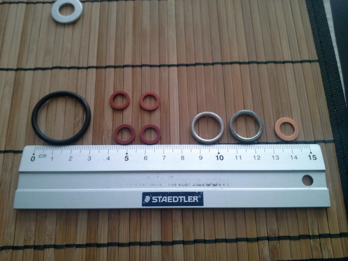

Alt 03.04.2014, 15:03:38   #60
flocooper
Kann mir jmd sagen wofür diese Dichtungen sind? Schaltwelle etc?
Die kann ich nämlich nicht zuordnen und so schlecht anbieten.
Hits:	607
Größe:	101,4 KB

Alt 03.04.2014, 17:06:28   #62
Sicher, dass die 4 O-Ringe nicht dabei sind?
Schau mal nochmal ganz genau nach!
Würde mich sehr wundern, wenn die nicht dabei sind.
Auf dem Bild der Auktion scheinen die mit drauf zu sein.
Einfach mal mit den ausgebauten vergleichen.
Alt 03.04.2014, 17:32:38   #63
flocooper
Sind Sie nicht 100% nur 4 große und 2 kleine für die Ventildeckelschrauben..und die nicht definierten von meinem Foto oben...
