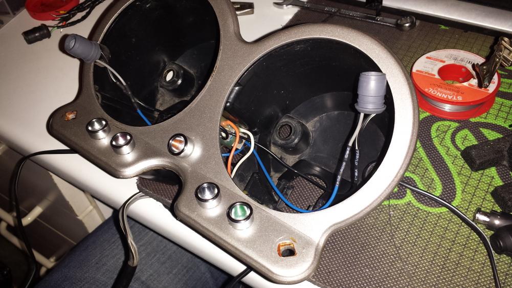

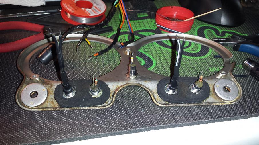

Soo, nu will ich euch mein "kleines" Update von meinem Cockpit nicht länger vorenthalten.
Kurzfassung: Hab die ganzen Leuchten jetzt komplett auf LED umgebaut, also quasi wie es geko gemacht hat: Klick mich
Bilder zum Umbau:
Hits:	821
Größe:	107,1 KB
Die LED Gehäuse gabs bei Segor Elektronik für 3€ das Stück; nicht billig, aber dafür wasserfest und mit sehr guter Lichtausbeute; die Anordnung der Lampen ist anders als bei Geko: linker Blinker, Öl, Neutral (mitte), Fernlicht, rechter Blinker; Neutral ist jetzt orange, sonst hätt ich 3 grüne Leuchten gehabt, wollt ich nicht
Hits:	805
Größe:	107,8 KB

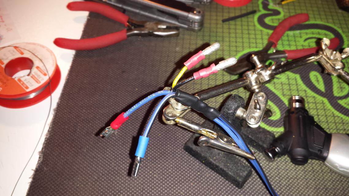

Bild 3 zeigt eines der Y-Stücke, wovon der Kabelschuh zur Blinkerkontrolleuchte geht und der runde Japanstecker zur Versorgungsletung (beides im Lampengehäuse; ist dann auf Bild 5 nochmal gut zu sehen):
Hits:	773
Größe:	107,9 KB
Fertig verlötet und verschrumpft kommt das Ganze dann ins Lampengehäuse:
Hits:	732
Größe:	106,6 KB
Blinkertest (Dauerlicht):
Hits:	815
Größe:	88,5 KB
Einziger Nachteil an der ganzen Sache ist jetzt nur, dass ich leider keine Stromregelung eingebaut habe...dementsprechend sind die LEDs durch Spannungsspitzen nur durch die Widerstände geschützt...
Hätte ich jetzt aber für jede LED noch zusätzlich nen Festspannungsregler verbaut, wäre das alles nochmals aufwändiger geworden; ich wollte es aber endlich fertig haben...
Falls jetzt also eine LED den Geist aufgeben sollte, muss ich halt nochmal die Blende abmontieren und ne neue LED reinsetzen...erstmal sollte es aber gehen.

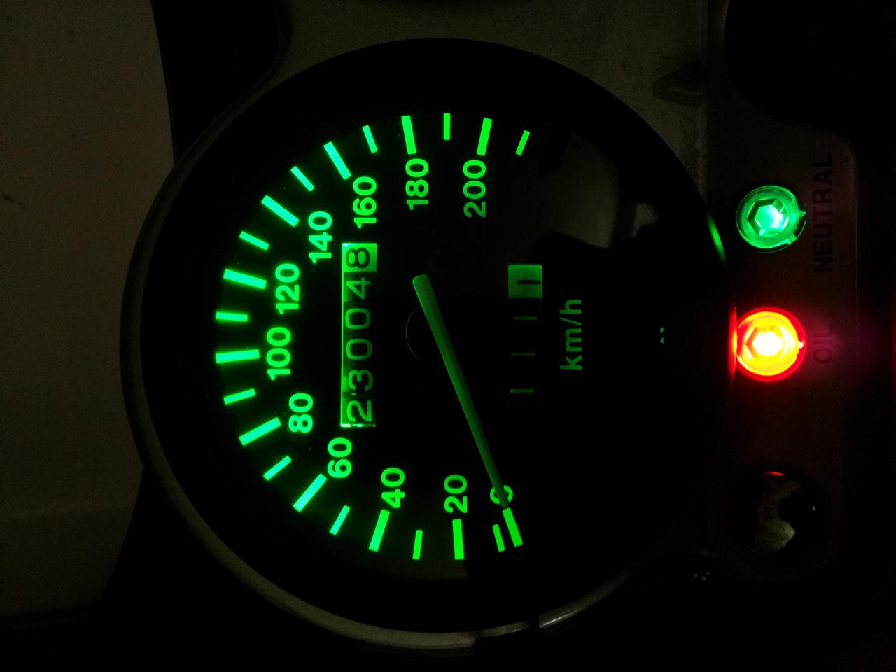

ich wollte meine Tachobeleuchtung auch umbauen, hatte auch schon alles abgebaut.
Dann hab ich versucht den Tacho aufzubördeln... LED streifen hätt ich in allen Farben noch rumliegen gehabt.
Aber das aufbördeln fand ich so kake, und ich habs auch nur kurz versucht und dann gleich wieder gelassen.. Man bräucht da wen der das kann..
Ich kanns zumindest nicht.
Folgendes gemacht: Innenraumbeleuchtung vom Auto genommen und in den Sockel gesteckt.
(Hatte da auch diese günstigen LED Lampen drin.)
Und ich muss sagen: TOP!!
Einwandfrei!, Man sieht keine Fleckenbildung, nichts.. und das ohne den Tacho aufzubördeln.
Ich denk das ich diese hab: (Sehen zumindest 100%ig gleich aus)
http://www.ebay.de/itm/10-Stuck-LED-...item565a949b01
Beweisfoto:
Hits:	795
Größe:	106,2 KB
(In echt schauts gleichmäßiger aus, man kennt von der gleichmäßigkeit der Lichtverteilung keinen Unterschied.
Ach und: Die LED´s muss man richtig rum einsetzen... Also nicht wundern wenn ihr sie einsetzt und sie leuchten nicht. einfach umdrehen.
Eventuell mach ich jetz noch ne andere Farbe rein..
Welche Farbe könntet ihr empfehlen? Rot fällt denk ich weg, da man den roten Bereich dann ja nichtmehr sieht..
mfg

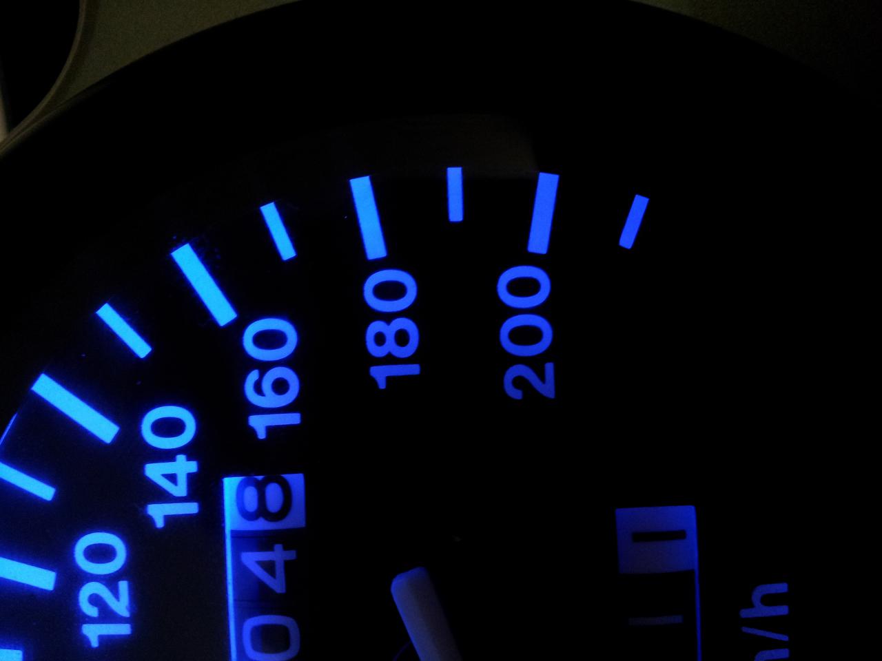

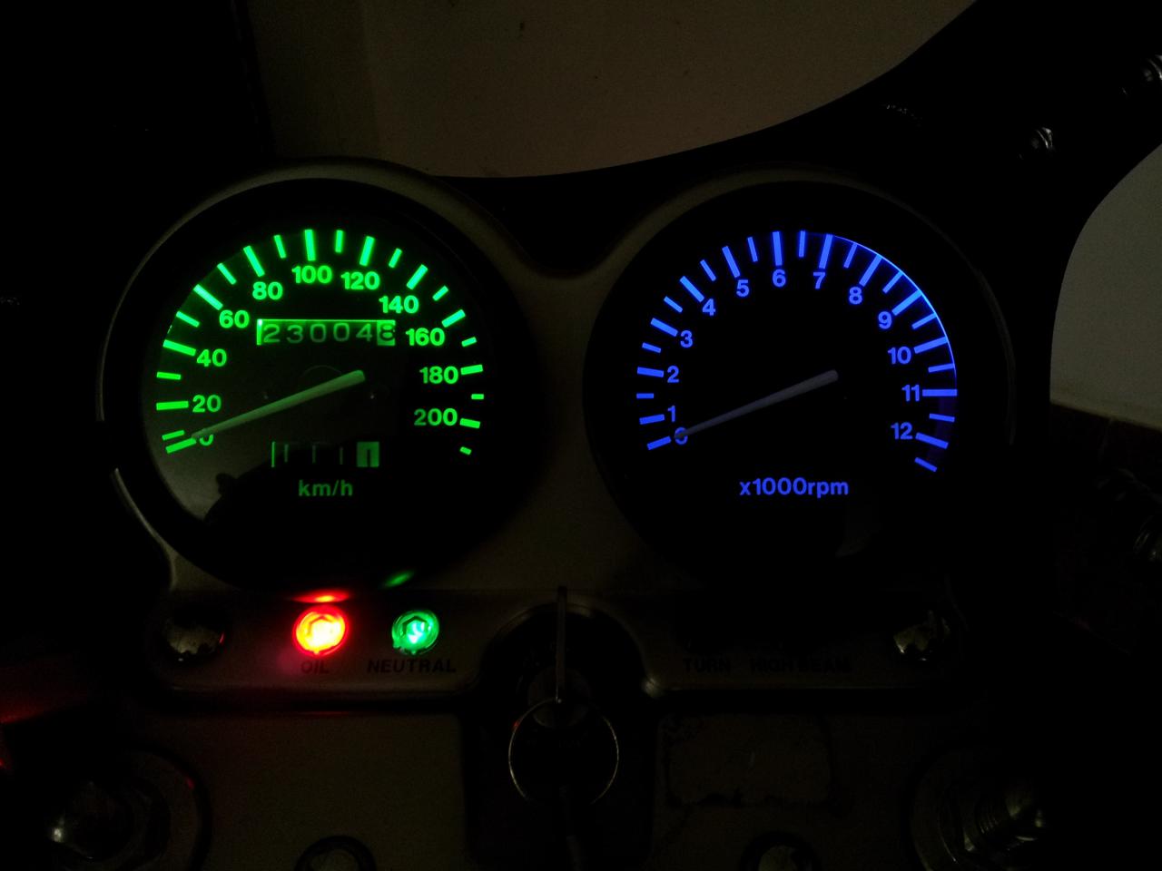

So,
ich hab die verschiedenen Lampen jetzt bekommen und eingebaut.
Natürlich hab ich auch n paar Bilder gemacht für euch
Ich hab extra unterschiedliche Variationen durchprobiert.
Man kann sagen das das blau einen winzigen Ticken dunkler ist als das grün, das fällt aber überhaupt nicht auf.
Bilder sagen mehr als tausend Worte:

Alt 22.02.2014, 13:04:24   #70
Thom
Gefällt mir seht gut. Vor allem das Grün. Mal was anderes.
Alt 03.03.2014, 19:58:30   #71
tobitobitobi
Registriert seit: 28.07.2012
Beiträge: 223
Kilometer: 60.000
Sorry, gar nicht mein Ding.
Funzelig und bunt.. sieht für mich aus wie Jahrmarkt.
Alt 03.03.2014, 20:18:59   #72
eatthefish
Benutzerbild von eatthefish
Registriert seit: 15.09.2013
Ort: Wien
Beiträge: 116
Kilometer: 33600
Funzelig?
Hast du oben den Post in dem ein Vergleichsfoto gezeigt wird übersehen?
Wenn dir die Farben nicht gefallen kannst du ja eine Weiße LED einbauen, auch wie oben.
Oder meinst du explizit nur den Umbau von Ghostrider?
Alt 03.03.2014, 20:25:47   #73
Ghostrider1911
Benutzerbild von Ghostrider1911
Registriert seit: 28.01.2014
Ort: Bayern
Beiträge: 160
Kilometer: 22949
Ich denke er meint meine unterschiedliche Beleuchtung
Geschmäcker sind ja Gott sei Dank verschieden.
Mir gefällts
Also funzelig ist es auf keinen Fall,
die LED´s sind auf jedenfall heller als die Glühlampen.
Natürlich kann man auch die weißen LED´s nehmen, ich fand das nur etwas faad
mfg
