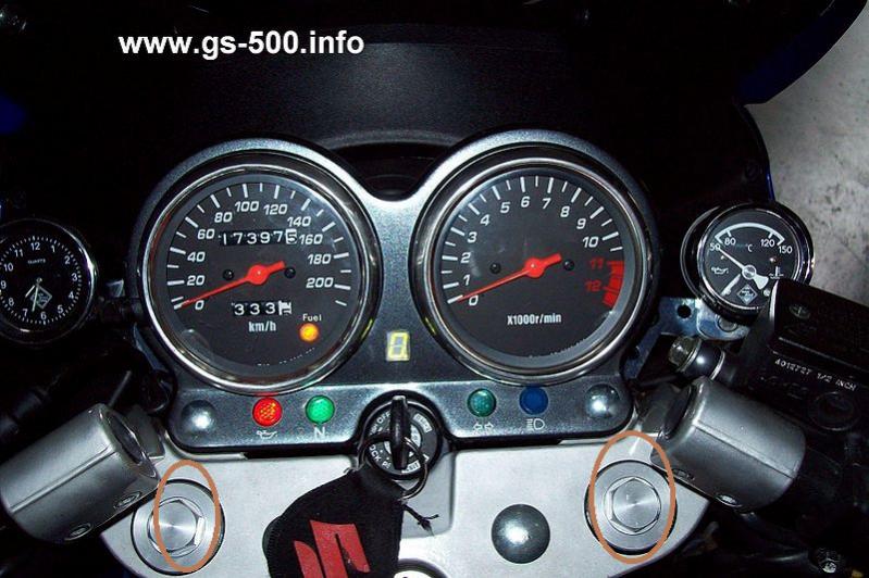

Ich habe vorhin meinen Originallenker geholt und hätte eine Kurze Frage dazu.
Wozu sind die Markierten Schrauben? Bei mir sind dort nur Schwarze Kappen drauf. Dienen die Schrauben der Stabilität oder sind das nur Schrauben zum einstellen der Gabel?

Alt 20.12.2015, 19:03:38   #16
Haben keinerlei Funktion.
Alt 20.12.2015, 19:26:41   #17
Tobi-R
Registriert seit: 27.09.2015
Ort: 96317
Beiträge: 56
denke Einstellung für die Federung !! weich-hart
MFG Tobias

Nein .
Das waeren andere Stopfen.

Also bei mir hat es dann wohl keine Funktion, sonst wären da ja Schrauben statt Kappen.

Das sind auch kappen.Wenn du die abschraubst dann kommt oben die Gabelfeder raus.

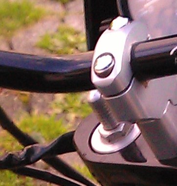

Da wären Schrauben in den (eingeschraubten) "Kappen"
