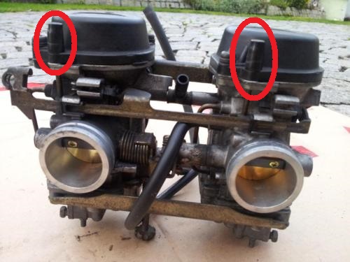

Alt 11.01.2016, 12:31:16   #3
Ich hab die Anschlüsse mal mit roten Kringeln markiert.

Alt 11.01.2016, 12:32:14   #4
Beiträge: 8.816
Er hat ne 2001er, da sitzen die glaub ich unten weiter am Vergaser.
Alt 11.01.2016, 12:35:45   #5
again what learned....
Ich dachte die Vergaser wären vom Aufbau her Identisch....
Also... wer keine 1995er hat kann meinen vorherigen Beitrag ignorieren.

Alt 11.01.2016, 12:43:27   #7
Ein neuer Versuch bei Dingen zu helfen von denen ich offensichtlich nicht genug verstehe
Anbei diesmal die Explosionszeichnung von einem Vergaser Modell 2001 (UK Version).
Wenn ich das richtig sehe ist der Unterdruckanschluss dort wo der Pfeil hinzeigt....
Zu erkennen an dem Gummistöpsel (im Kreis) welcher da drauf gehört.
Campi
edit:
Ah mist da war jemand schneller
Name:	11-01-2016 12-39-39.jpg
Hits:	555
Größe:	100,7 KB

So, hat alles gut geklappt.
Die Anschlüsse waren wie in den Bildern Nr. 40 "versteckt".
