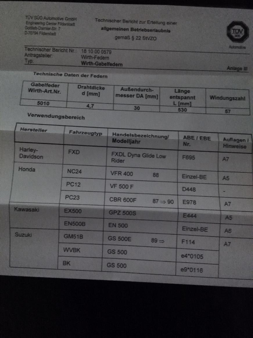

danke, das heißt, die müssten passen? http://www.amazon.de/gp/aw/d/B00VHRD...idL&ref=plSrch kosten halt 15€ weniger als bei Tante Louise. Sind aber nicht direkt für die F....

Die 5010er Federn, die du da verlinkst, stehen auf der Wirth-Website nicht gelistet für die F, sondern für das unverkleidete Modell. Meines Wissens unterscheiden sich die Gabeln der GS500 und GS500F nicht, aber Wirth listet andere Federn (3070 bzw. 3071) für die F... macht die Sache natürlich nicht übersichtlicher.
Aus meiner eigenen Erfahrung kann ich dir nur raten, kauf die Federn entweder direkt bei Wirth oder bei Louis. Kaufst du woanders welche zu einem günstigeren Kurs und hast damit Probleme, wirst du von Wirth keinerlei Unterstützung/Beratung bekommen.

Ich habe von Harry in einer eMail dies hier bekommen:
Habe die alte Rechnung von Louis gefunden. Ich habe sie im Juni 2004 gekauft und es gab damals nur eine Type (Louis Nr.
10045860). In der TÜV-Bescheinigung steht Wirth-Nr. 5010. In der Beschreibung steht Drahtdicke 4,7mm, AussenDM 30mm,
Windungszahl 57, L entspannt 530mm. Für Suzuki GM51B und alle fortfolgenden (also auch die K4).
Und da die 5010 in seiner K4 funzen, bin ich mehr und mehr davon überzeugt, daß Wirth eine gewisse James Dean-Mentalität hat… "Denn sie wissen nicht, was sie tun…"

Also ich habe jetzt diese Federn hier.
Welche Typenbezeichnung hat deine gs denn?

Danke für das Bild. Das scheinen dann tatsächlich auch die richtigen für mich bzw uns mit der K4/K5 zu sein, das BK-Modell steht ja drin. Dann werde ich bei nächster Gelegenheit auch mal diese da ordern!
