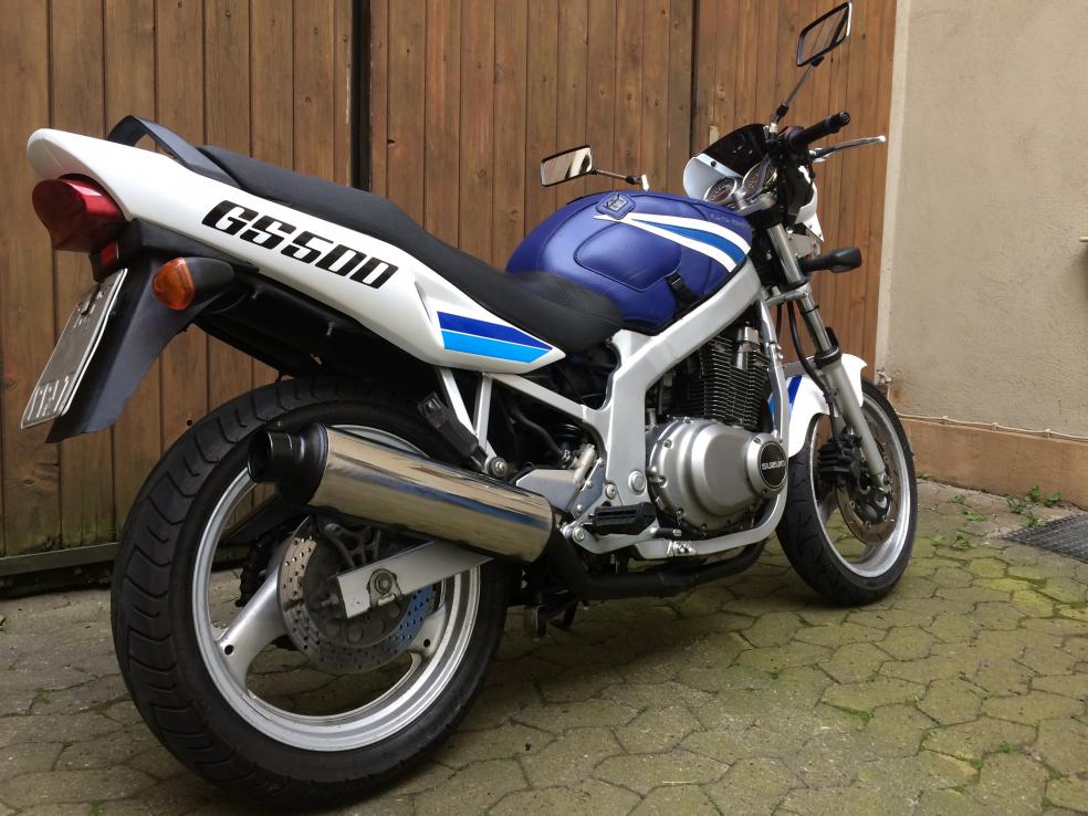

Ich wollte euch noch mal meine Heckunterverkleidung präsentieren. Hat mir Stunden an Arbeit gekostet und ich finde das Ergebnis kann sich sehen lassen! Die Oberfläche der Unterverkleidung hab ich mit einer etwas angerauten Klebefolie beklebt. Das ganze hat jetzt ein art Kunststoffoptik. (Ich hoffe man kann´s auf dem Bild erkennen)
Ja wegen dem Auspuff hab ich schon so ein paar Ideen. Muss mal mit meinem Metaller reden was man mit Rohr biegen etc. noch alles machen kann.

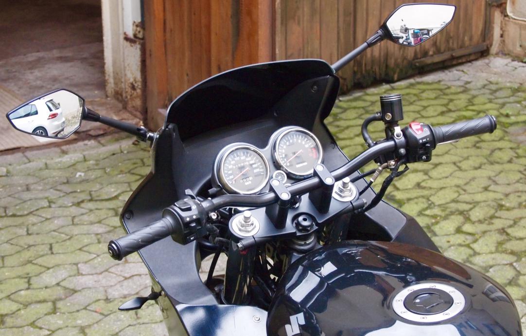

Hier noch eine kurze Erklärung zum Cockpit.
Ich verwende den Tacho ab 2001-2003 mit Wellenantrieb. Ab 2004 wird die Drehzahl elektronisch abgegriffen. Der Tachohalter wurde speziell für die USD-Gabel angefertigt.
Ebenfalls sind die neuen Armaturen verbaut - mit manuellem Lichtschalter.
Der Streetbar kommt von Spiegler. Da ich nicht wollte das der zu breit wirkt, habe ich mich für flache Lenkerstopfen (Rizoma) entschieden.
Gebremst wird mit einer Radialen Bremspumpe an der Pazzo-Bremshebel verbaut sind (kurze Variante mit ABE).

Alt 18.09.2016, 15:15:18   #393
So das Zwischenrohr ist befestigt. Die Maschine läuft! Somit ist mein Umbau nach gut 2 Jahren abgeschlossen!
Für euch hab ich jetzt noch aktuelle Bilder gemacht.
Und hier noch eine Gesamtliste der Umbauten:
Cagiva Mito Höcker, Sitzbank in den Tank eingearbeitet
GS500F-Tank
GS500 WVBK Tacho und Drehzahlmesser mit roter Beleuchtung, Tachohalter Sonderanfertigung (gelasert)
Spiegler Superbikelenker
Armaturen der GS500 WVBK mit manuellem Lichtschalter
PazzoRacing Brems- und Kupplungshebel
19er Radial-Bremspumpe (GSXR1000)
Rizoma Lenkerenden
Analoguhr im Cokpit
RGV250 USD-Gabel mit progressiven Gabelfedern, Doppelscheibenbremse und ein Paar 2-Kolbenbremssättel
Stahlflexleitungen vorne und hinten
Benzinhahn GS500 ab BJ 2001
Ölkühlerflansch von Goose mit 5 Reihen-Ölkühler
Vollverkleidung von einer GS500F mit Puig Standardscheibe in schwarz
Highsider Verkleidungsspiegel
Kellermann Rhombus LED-Blinker (hinten inkl. Bremslicht/Rücklicht)
Kurzer Kennzeichenhalter
Heckunterverkleidung (Eigenbau)
LSL-Fußrasten
IXIL Hexoval Endschalldämpfer mit Laser-Edelstahlkrümmer
Eigenbau Auspuffhalter an der Fußraste
RF600-Schwinge
Sachs Federbein
Rad vorn 3,5x17 (gerade Speichen) mit 120/70 Bridgestone S20
Rad hinten 5,5x17 (gerade Speichen) mit 180/55 Bridgestone S20
Kettenblatt und Versatzritzel (Sonderanfertigung)
Bremsflüssigkeitsbehälter ersetzt
K+N Austauschluftfilter
Vergasertuning (DynoJet Stage 1)
Edelstahl Kettenschutz
Kabelbaum gekürzt
Der Rahmen und alle Anbauteile sind pulverbeschichtet
