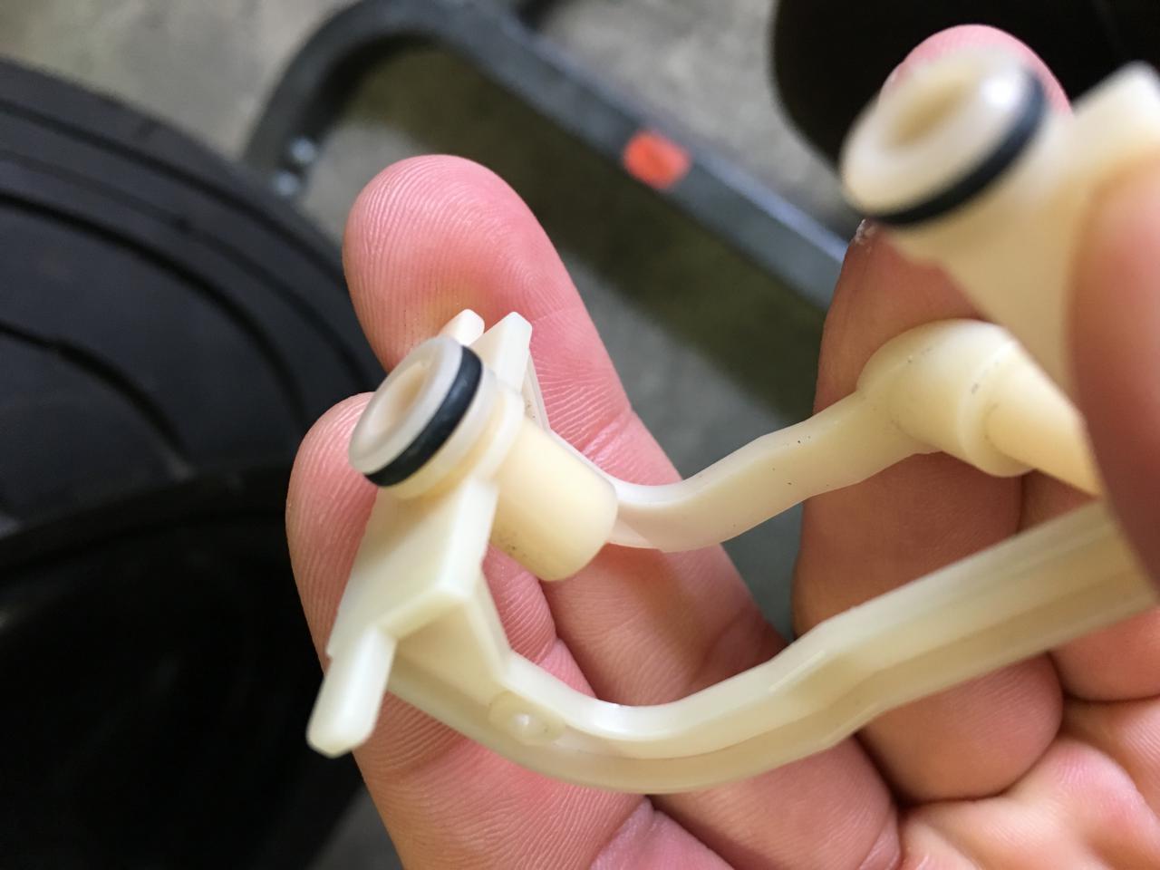

ich wollte eben ein Satz GS500E Vergaser mit einem neuen Reparaturkit beglücken und stehe vor einem Rätsel.
Der Schwimmernadelventilsitz ist in beiden Vergasern am Schwimmer dran und aus Plaste! Ich würde aber gerne den neuen Messingsitz verbauen. Sind die Pastesitze eingepresst oder ist das ein komplettes Bauteil?

Es geht um die Nr. 28 und Nr. 33, die bei mir in einem Stück, aus Plastik sind.
http://www.alpha-sports.com/spst/1990%20GS500E/06.gif

Wie geht dass denn? Mach doch bitte mal nen Foto.

Wie es aussieht ist es auch ein Gesamtbauteil. Werd es wohl vorsichtig ausbohren müssen. Hab das Teil in der Form auch nirgendwo im Zubehör gefunden...

Das sieht nicht so aus, wie GS500E-Vergaser normalerweise aussehen.
Ich würde bei Mikuni-Topham nachfragen, was 2 passende Schwimmer kosten, beim Suzuki-Händler dürften sie so um die 35 bis 40€ pro Stück kosten.
Alternativ auf Ebay oder im Forum nach einen Satz Vergaser schauen, die kann man auch schon um's gleiche Geld bekommen und von defekten Schwimmern habe ich bisher nie gehört.
Wenn das Baujahr deiner wirklich 1988 ist, dann hast du ja evtl. ein seltenes Vorserienmodell wo das noch anders ist

Soweit passt das schon alles. Nur eben verwirrt mich dieses eine Teil. Der vergaser ist vom 91er Bj.
