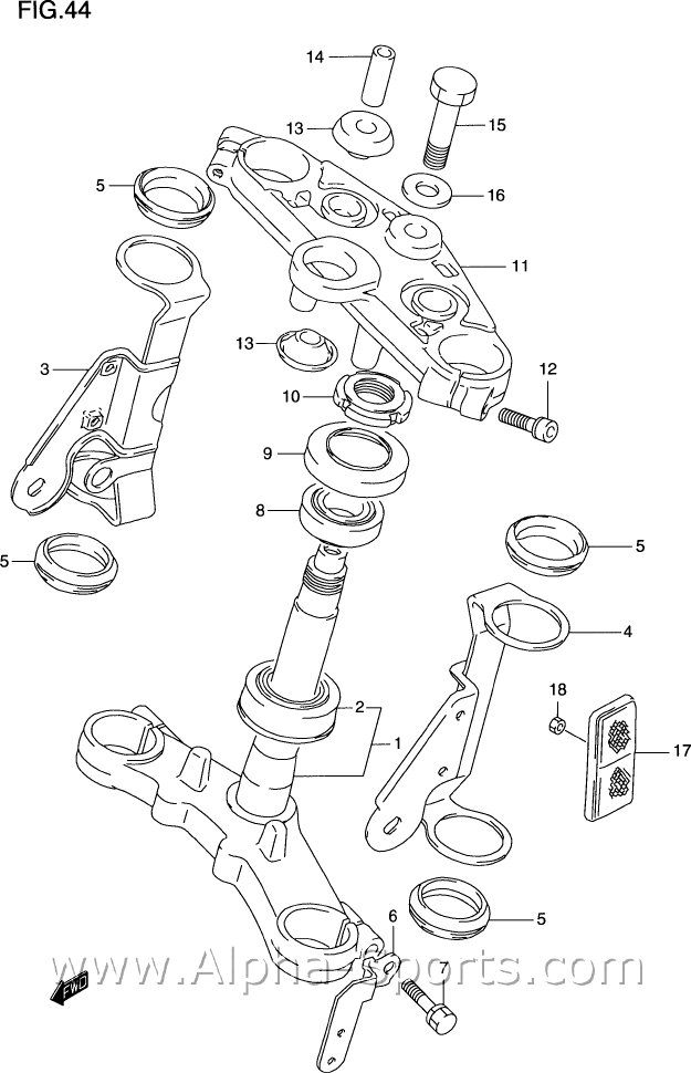

Alt 01.03.2017, 05:30:48   #10
Die E hat einen Bügel an dem die Scheinwerferhalter und die Blinker verschraubt sind. Die Dinger werden über die Gabelholme geschoben und sitzen zwischen oberer und unterer Gabelbrücke. Bei der Montage musst du die Gabelholme lösen, aus den Gabelbrücken ziehen, die Halter einfädeln und alles wieder zusammen bauen. Ist etwas Fummelei.
Anbei eine Zeichnung. Du brauchst, falls das nicht bei deiner GS bereits verbaut ist, die Teile 3, 4 und 5 dazu noch die lackierten Lampenhalter und natürlich den Scheinwerfer.
So siehen die Halter in natura aus.
http://www.ebay.de/itm/like/32228784...&ul_noapp=true
Die Blinker werden an den unteren Löchern verschraubt.
Einfacher zu montieren sind die Lampenhalter aus dem Zubehörhandel. Oft haben die bereits Löcher, an denen man die Blinker anschrauben kann, ansonsten muss man selber bohren oder eine andere Halterung bauen.
Sowas z.B.
https://www.louis.de/artikel/lampenh...list=278462304
Wegen der Teile mit E-Nummern musst du dir keinen Kopf machen, wenn das universal einsetzbare Teile wie Lampe, Blinker usw. sind. Bei Teilen, die speziell für ein bestimmtes, anderes Motorrad vorgesehen sind (z.B. Auspuff, Lenker), sollte man vorher einen kompetenten Prüfer fragen, der es dann auch abnehmen sollte.
