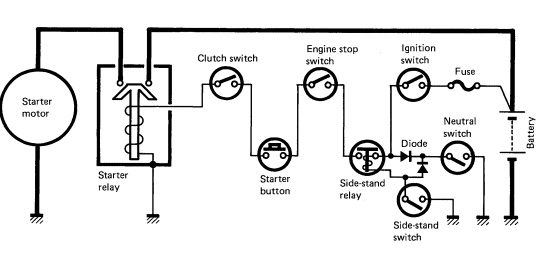

Da spielen mehrere Komponenten mit. Muss man genau ausmessen wo es hapert.
Schätze, ihr sucht das da:

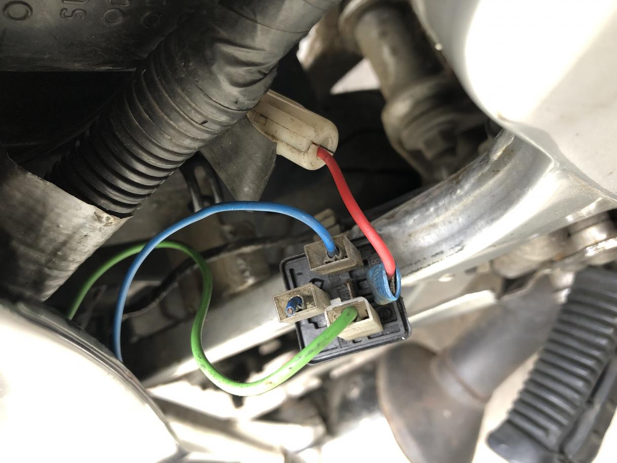

Danke für die Tips! Ich hab den Kupplungsschalter jetzt mal gebrückt, leider ohne wirklichen Erfolg.
Die Maschine geht immer noch rasant schnell aus beim Gang einlegen.
Wenn ich sie über den Killschalter lahm lege, ist das Geräusche bis zum Stillstand eher „sanfter“. Bin mir nicht sicher ob das ein Indiz für etwas seien könnte.
Ich werd morgen nochmal die Sicherheitskette in Ruhe mit der Grafik durchgehen und schauen ob mir doch noch etwas auffällt.
Sieht das Relais bei euch auch so verdrahtet aus?

Das ist iwas selbstgebasteltes.
Alt 30.09.2020, 18:31:34   #16
Das scheint mir nichteinmal ein Suzuki Originalrelais zu sein.
Die Dioden und das Relais bilden folgende Schaltlogik: Die gibt frei, wenn der Neutral eingelegt ist, egal ob Seitenständer draussen ist, bzw. sperrt wenn der Seitenständer draussen ist und der Neutral nicht eingelegt ist.

@AmigaHarry: Der Schaltplan kann so nicht stimen. Wenn der Neutralschalter geschlossen ist würde die Diode direkt zwischen Batterieplus und Masse liegen, und Durchlassrichtung.
Irgendwo habe ich schon mal einen passenderen gepostet, moment, ich suche mal...
Edit: ich finds nicht, also hänge ich ihn hier nochmal an.
Edit2: Ha, doch gefunden: http://forum.gs-500.de/showpost.php?...5&postcount=22
Schau mal genau: Machen beide dasselbe. Die +-Anbindung der Spule im Seitenständerrelais ist nur schlecht eingezeichnet......
Alt 01.10.2020, 20:12:29   #21
Beiträge: 828
nein, bei deinem Schaltplan fehlt bei der "liegenden" Diode die Neutrallampe zwischen Diode und Plus
Das gäbe einen Fast-Kurzschluss und die Diode wäre hin.

Ja klar, - ist ja auch nur ein Schaltschema zum Suchen wo es hapern könnte - sollst es ja nicht nachbauen. Geht in erster Linie um die Funktionalität des Relais und das erkennt man.
