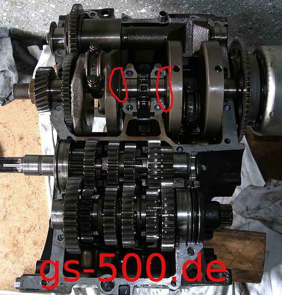

Alt 13.07.2023, 15:34:10   #13
Beiträge: 7.411
Eigentlich besser ganz zerlegen, aber du solltest aber auch so soweit kommen wie auf dem Bild.
Ansonsten im Wiki und Motorinstandsetzung schauen
