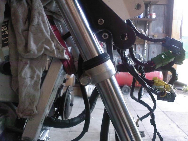

Hallo zusammen
ich hatte gestern einen unfall und bin frontal gegen ein auto gekachelt. mit ca 40-80 kmh. nun scheint es mir als sei die gabel ein wenig verbogen, kann aber auch nicht sagen ob das vorher auch schon war (ich denke ja nicht). meine frage daher, ab wann wird es kritisch wenn die gabel verbogen ist? wenn ein minimaler knick vorhanden ist? der knick scheint mir nach der unteren gabelbrücke anzufangen. ich mach morgen oder demnächst nochmal ein foto von der gabel.
danke schonmal im vorraus
gruß

@Zerro-> das stimmt schon, aber mein erster gedanke war wie schlimm es mein mopped erwischt hat .
hab hier mal ein paar bilder von der gabel

Alt 26.08.2009, 12:16:36   #9
Zumindest das rechte Standrohr sieht doch deutlich verbogen aus...
Alt 26.08.2009, 15:22:29   #10
Beiträge: 4.218
jepp, und die Chance das das andere dannauch einen weg hat ist dann recht hoch

ist es jetzt arg kritisch wenn man damit weiter fährt? was meint ihr? tüv hat der noch 1 jahr lang, daher tendiere ich auf weiterfahren.

zurück zum thema
ich hatte mal was gelesen von gabel richten lassen. ist das möglich und bis zu welchem grad geht das noch? und wie sieht es so ca mit dem preislichen da aus?.
ich will so gerne wider fahren
red_bull ist offline   Mit Zitat antworten

Ich kann mir nicht vorstellen dass man eine Krumme Gabel unter 100€
Richten lassen kann.
Dies ist nämlich der ungefähre durchschinttspreis für ne gute gebrauchte Gabel.
Neue Gabelstandrohre gibts pro stk für 100 - 130 € Im zubehörhandel
was die orginal kosten hab ich grad keine info drüber.
Aber das sollte dir deine sicherheit schon wert sein.
Denn das Fahrwerk hält deinen Reifen am boden.
Denn Bodenkontakt ist beim Motorradfahren Oberste Priorität.

ich werd mir auch neue gabel kaufen oder das möp ganz verkaufen. aber mal aus interesse, wer macht den dieses richten von gabel? direkt suzuki oder wo kann man da hin?

Beiträge: 4.218
Eine Adresse hab ich jetzt auch nicht im Kopf, aber:
Dein rechter Holm ist zu krumm zum richten.
Man lässt eigentlich keine Holme mehr richten, es sei denn für Oldtimer oder Exoten bei denen es keie Ersatzteile gibt.
Für die GS bekommt man einen Holm ab 135€, richten wäre wenn überhaupt nur wenig günstiger.
Also, dann lieber 20€ mehr ausgeben, und dann ist der Holm NEU
Alt 27.08.2009, 11:20:37   #23
Das Standrohr gibt es einzeln neu ab 89€.
