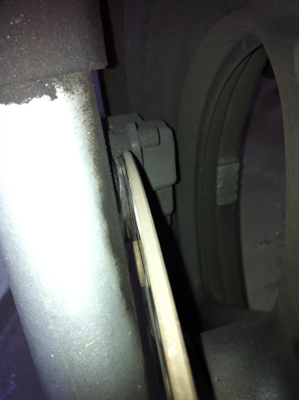

Ich mach mal hier weiter und setz hinter den Threadtitel mal nen Fragezeichen.
Wollte mal eure Einschätzung hören.
Und zwar ist meine frage ob ich die Bremsbeläge tauschen sollte.
Beim Auto ist es ja von den Herstellern so gemacht, dass wenn die Bremsen anfangen zu quietschen es ein akustisches Signal sein soll um die Bremsbeläge zu kontrollieren und ggf. zu tauschen.
Bei mir quietschen die Bremsen nun auch ein wenig wenn ich nur leicht bremse, wenn ich voll rein lange nicht.
Hoffe die Bilder sind gut genug für ne kleine Diagnose.
Danke schon mal
lG lassma.JB

Alt 12.04.2011, 06:54:46   #16
Beiträge: 1.915
:n o:
...das hat Dir jemand am ersten April erklärt, oder? Das Quitschen der Bremsen wird durch die Bremsbelaggrundplatte erzeugt, die sich minimal im Sattel bewegen kann. Manchmal quitscht es auch an der Stelle, wo die Kolben auf die Grundplatte drücken. Deswegen wird es auch weniger, je mehr Du Druck drauf gibst. Um das zu vermeiden sollte man die Grundplatten der Bremsbeläge vor der Montage mit Bremsen-Montagepaste bzw. mit Kupferpaste dünn bestreichen.
Um die Frage mal zu beantworten. Die Beläge werden getauscht, wenn die Verschleisskerben nicht mehr zu erkennen sind. In der Regel ist das ca. 1mm Restbelag.
Auch gleich die Scheibendicke messen. Wenn du wechselst, dann alles komplett. Denn eingefahrene Beläge werden auf keiner neuen Scheibe montiert.

da siehst du die bleche wie sie erst vom belag weg gehen und dann wieder in richtung scheibe. der große bogen ist mit großer sicherheit dazu notwendig, damit sich das beim bremsen genung verbiegen kann und so keine riefe in die scheibe arbeitet

Hm, man lernt halt nie aus
Ich kannte bisher nur die mit dem Blech auf der Rückseite, was dann schwingen soll und die mit der Kontaktschlaufe für die Verschleißanzeige über Kontrollampe.
Habe mir unter "Blech schleift an der Scheibe" irgendwie ungewollt ganz andere Kaliber vorgestellt...
Aber sowas hatte ich noch nicht in der Hand, obwohl ich bei meinen Autos (und ich bin aktuell beim 17.) ne Menge selbst mache...
Alt 13.04.2011, 16:03:46   #25
Beiträge: 10.719
Zieh doch einfach mal den Sattel von der Scheibe und miss die Beläge nach.
