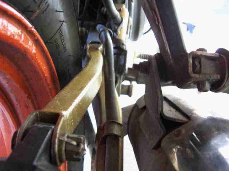

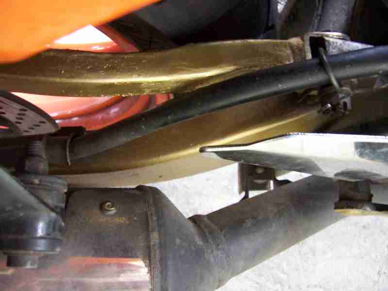

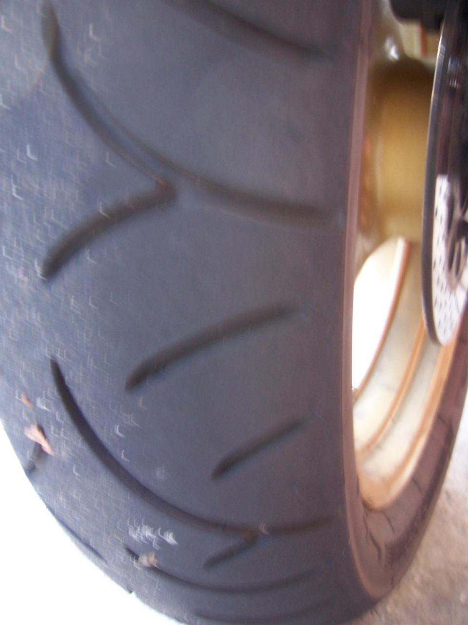

Bei der Bremsstrebe hab ich jetzt noch ein bißchen nachgebessert .
Die Befestigungsschraube ist wieder original , die Bremsstrebe übrigens auch .
Ich habe mittels Hammer und Amboss ein dezentes "S" direkt hinter die vordere Aufnahme geprügelt.
Der Abstand zum Reifen beträgt nun überall mindestens einen cm , ich hoffe mal dass das ausreicht .
Soweit ich mich erinnere hatte die unveränderte Strebe zum ziemlich breit ausfallenden BT45 (satte 140) auch nicht mehr Abstand als knapp 1cm .
[attachment=2:2u2w7r3a]geänderte Bremsankerstrebe.jpg[/attachment:2u2w7r3a]
[attachment=1:2u2w7r3a]Ankerstrebe 1.jpg[/attachment:2u2w7r3a]
[attachment=0:2u2w7r3a]Ankerstrebe 2.jpg[/attachment:2u2w7r3a]

Ich wurde grade wieder mal bestätigt, dass ein 150er weder auf 3,5 noch auf 4" das gelbe vom Ei ist...
Ein Bekannter fährt 150/60/17 auf einer 4" Banditfelge.
Er ist wirklich fix unterwegs und hat er den Pipo auf die Kante gefahren.
Rechts hat der Auspuff aufgesetzt und trotzdem sind hinten noch gut 5mm unbenutzter Rand, den er einfach phsyisch nicht benutzten KANN, eben durch die Ballonform.
Das ist auf der 3,5" Felge natürlich noch deutlicher.
Man verschenkt so also sehr viel Reifen und durch die Wölbung versaut es sogar den Showeffekt durch massiven "Angstrand".
Bei den alten 150ern auf 3,5" hatten die Reifen sehr viel größeren Querschnitt (70 und 80).
Damit war die Quetschung und somit Wölbung des Reifens auch weniger drastisch.
Beim 60er Querschnitt (das ist der einzige, in dem es aktuelle Reifen noch gibt) wölbt das den Reifen entsprechend ungünstig.
Zusatzlich verschlechternde Walkbewegung mal außen vor, finde ich 150/60 auf 3,5" immernoch (bestätigt) mau.

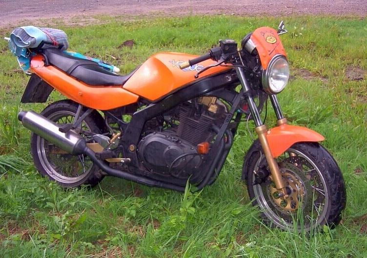

Manche Diskussion wäre überflüssig wenn man einfach ein anderes Moped fahren würde .
98ps , goldfarbene Felgen (in 3.00 und 3,5") und eine Reifenfreigabe zum einfachen Ausdrucken für Jedermann , direkt vom Reifenhersteller ins Netz gestellt.
Man würde sie beim nächsten Reifenwechsel vom Händler stempeln und unterschreiben lassen und könnte sie dann schön klein zusammen gefalltet in die Jackentasche stecken.
Keiner käme auf die Idee , daß das etwas ungewöhnliches wäre ,oder daß es gar zu gefährlichen Situationen im Straßenverkehr führen könnte .
Tüv und Rennleitung wären auch zufrieden und mit den Kollegen würde man sich gemütlich über die Vor- und Nachteile der angebotenen Reifenmodelle unterhalten.
tja , schön wärs gewesen...
aber....
erstens, man kann nicht alles haben
zweitens , was solls
und...
drittens , wären 46Ps wohl mit ziemlicher Sicherheit eh viel zu wenig , um so einen breiten Schlappen dauerhaft in Schwung zu halten
Aber falls einer von Euch ein entsprechendes Moped in der Garage stehen hat...
hier bitte...
[attachment=0:1geesv2z]GSXF 750.jpg[/attachment:1geesv2z]
damit ist sowas dann unbedenklich...

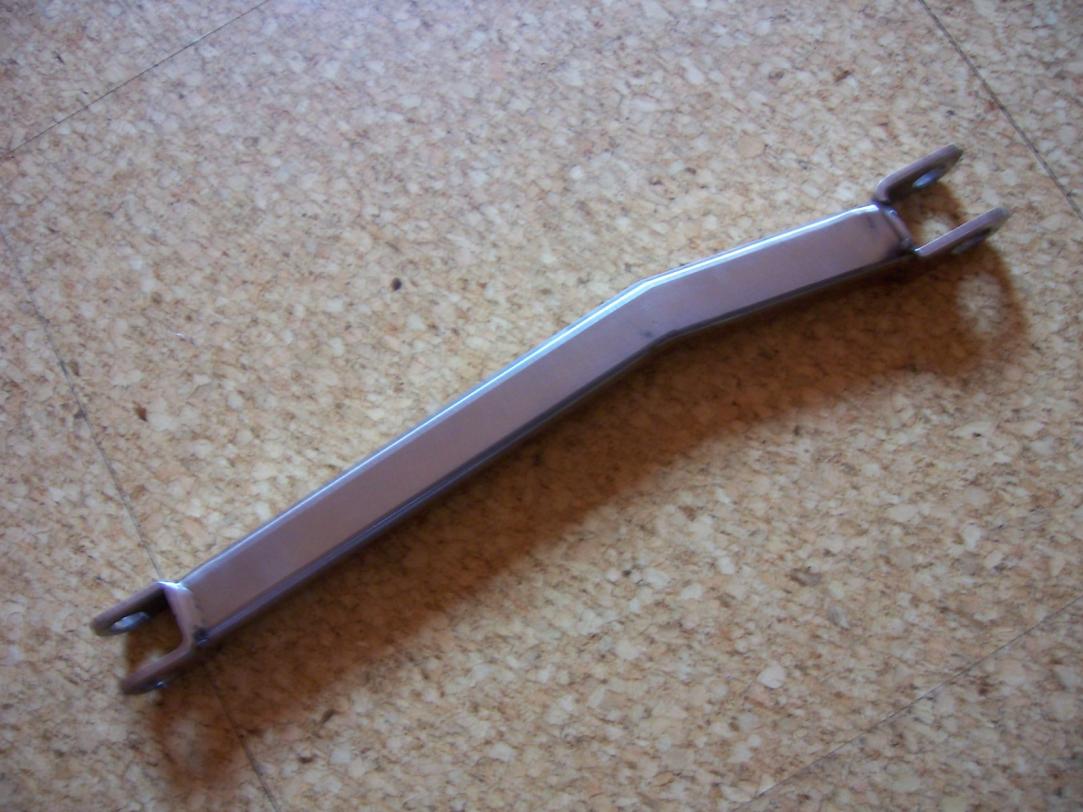

Die zusammengeschweißte aus der Umbau Anleitung ( http://www.gs-500.info ) ist aber auch nicht wirklich preisverdächtig .
Aber Eigenbau wäre zumindest eine Option
[attachment=1:82vxahmg]Bremsankerstrebe GS500.jpg[/attachment:82vxahmg]..dass die obere die selbstgebaute ist braucht man hier wohl nicht dazuzusagen..
ich versteh nicht ganz, warum die obere Strebe nicht preisverdächtig ist?
Ich kenne mindestens 15 GS fahrer, die diese strebe fahren, unteranderem ich.
der Tüv sagt auch nix dagegen
du hast deine strebe kaltverformt, wir machen es mit nem brenner.
was passiert vwenn man metall kalt verformt? es ändert sich die struktur und kann spröde werden.
wir nehmen nen brenner und erhitzen es und dann erst verformen und das wichtigste, langsam abkühlen lassen.
Alt 12.06.2008, 08:19:46   #65
Standard Re: 150er Sportbereifung auf original GS-Hinterradfelge
Zitat von Rocky
Zitat von saugwurmmensch
Bei Interesse leite ich die Federhandschuhe gern weiter
Nee , laß mal stecken , wenn du den Fehdehandschuh meinst ( wovon ich ausgehe ) ich war noch nie der Schnellste ( ..mir fehlt dazu der Ehrgeiz )
Ja, Fehde-Handschuh macht auch mehr Sinn als die gefiederte Version. So ist das, wenn man sich über den Wortstamm noch keine Gedanken gemacht hat
Alt 12.06.2008, 10:17:34   #66
was passiert wenn man metall kalt verformt? es ändert sich die struktur und kann spröde werden.
Ich meinte mit "nicht preisverdächtig" dass ich mich damit nicht bei "Deutschland sucht die schönste Bremssankerstrebe" bewerben würde .
...einen gewissen Charme wollte ich ihr damit natürlich nicht absprechen.
Bei meiner Bremsstrebe habe ich einfach ein bisschen experimentiert
(ich hatte noch ne Zweite in petto , sonst hätte ich mich das nicht getraut)
Das Werkzeug welches ich benutzt habe , ist noch von meinem Opa (der war Hufschmied)
Eine Esse existiert natürlich nicht mehr , aber zum Erhitzen von größeren Werkstücken eignet sich auch mein Keramik-Brennofen (Rohde/Rosenheim) ganz gut .
Der ist mit 200Liter Fassungsvermögen für eine einzelne Strebe zwar etwas groß , aber mittels elektronischer Steuerung können die Aufheizphase ( in °C/h ) freies Hochfahren (bis zu 1320°C), Haltezeit sowie Abkühlphase (°C/h) minutiös genau geregelt werden .
Ich war selbst erstaunt ,dass beim freien Verformen der Strebe was halbwegs brauchbares heraus gekommen ist.
Umschweißen hätte ich dann als nächstes versucht , wobei ich ohne Schutzgas wohl mehr am Löcher flicken gewesen wäre , deshalb bin ich auch sehr froh , dass es doch noch anders funktioniert hat .
@roscher81
Als gelernter Keramiker ,ist Metallbearbeitung für mich ja eher ein Fremdwort , weshalb ich diesbezüglich für jegliche Tips und sachdienliche Hinweise immer dankbar bin.
Wenn du also noch irgendwelche Ratschläge zum tempern der Strebe hast setze ich das gerne um.
Am elegantesten wäre es halt , wenn einfach eine Bremsstrebe von einem anderen Moped passen würde , da vermutlich nicht alle Interessierten einen Brenner oder gar einen Ofen zu hause haben .
Vollgasdieter hat mit der Alphatechnik-Strebe die Tüv Abnahme gemacht , Bilder davon hab ich aber noch keine gesehen (swm beschreibt sie wie ein Amputationsopfer)
Ansonsten könnte man sich die Strebe auch in einer Schlosserei abändern lassen , wobei ich nicht weiß wie teuer sich die Metallbauer so etwas für gewöhnlich bezahlen lassen .
...wäre vielleicht auch eine Geschäftsidee für unseren Jungunternehmer
eine ästhetische "Forumsstrebe" würde ja auch bei anderen Felgenbreiten oder mit der Standard Bereifung passen .

Der BT45 ist z.B. trotz 130er Dimension 140mm breit .
Da bleibt zwischen Reifen und Bremsankerstrebe sehr wenig Platz (9mm).
Ob ein 140er ( der dann wahrscheinlich auch ein bisschen zu breit ausfällt ) ohne Änderung an der Strebe vorbei passt ???
Das könnte sehr sehr knapp werden ...
Da die Reifengröße ja zudem auch eingetragen werden muß, kann ich mir gut vorstellen , daß der Graukittel das so nicht akzeptiert.

... hab mir nun endlich ne GSX 750 Felge gekauft , lackiert und den 150/60 selbst aufgezogen (mittels zweier Montiereisen ging das überraschend gut)
Hab das mal für die Bilder montiert , werd ich aber nochmal ausbauen und meinen Nachbarn fragen , ob er mir das ganze statisch wuchten kann
http://fc02.deviantart.com/fs37/f/20...y_Mishligs.jpg
die Ballonoptik wird durch das 60er Format im Vergleich zum 70er minimiert
http://fc06.deviantart.com/fs37/i/20...y_Mishligs.jpg
http://fc02.deviantart.com/fs36/f/20...y_Mishligs.jpg
Die Überarbeitung der Kettenstrebe wirkt nun dagegen fast etwas übertrieben ....
(der 70er war eben deutlich voluminöser und sorgte für 2,8 cm mehr Raddurchmesser)
http://fc03.deviantart.com/fs36/f/20...y_Mishligs.jpg
http://fc08.deviantart.com/fs37/f/20...y_Mishligs.jpg

Alt 25.08.2009, 13:34:47   #91
Beiträge: 5.326
Hier hast du ein Bild (habe im Moment kein besseres zur Hand) mit einem 140er Hinterreifen (BT45). Fährt sich mehr oder weniger wie der 130er (genauso wendig, hält genauso gut), ist etwa 1cm breiter und lebt interessanterweise ca. 1500km länger (ist bereits mein dritter Reifen). Geht sich mit der Strebe gerade noch aus. Subjektiv möchte ich fast sagen das der Geradeauslauf im Bereich über 150km/h einen Spur stabiler wurde........ Optisch erkennt man es nur wenn man es weis.....
Den 150er habe ich an der GS-Originalfelge auch mal probiert (allerdings nicht an dieser F) - ist nicht zu empfehlen - hier überschreitet man gegenüber dem 140er doch eine deutliche Grenze: Zusätzlich zu den oben bereits geäusserten technischen Bedenken lässt er sich bereits schwerer in Kurven drücken und wird darin auch noch deutlich instabiler in der Spur, ja fast kippelig.......kurzum, das Fahrverhalten ist deutlich schlechter!
Hits:	471
Größe:	111,6 KB
Alt 07.09.2009, 23:07:59   #92
ein 150/70er macht die GS in etwa um so viel handlicher wie ein längeres Federbein (300er) oder z.B.ne Heckhöherlegung , da sie auch hierbei hinten ca. 1,5cm höher kommt
wenn man das nicht mag - kein Problem
nimm nen 150/60er und du hast den gleichen Radumfang wie beim 130/70 und die Fahrwerksgeometrie bleibt exakt erhalten
den 70er bekommt man übrigens ohne weiteres auch auf der 3,5" Felge eingetragen
für 150/60 verlangt der TüV aber normalerweise ne 4" Felge
das erste Bild im Anhang zeigt meine Schüssel mit nem 150/70er das zweite die selbe Karre mit nem 150/60er

Alt 08.09.2009, 07:34:25   #93
150/60 auf 3,5" ist jetzt aber wirklich ganz großer Käse!
Sieht fast aus wie ein Krapfen und der absolut nicht nutzbare Bereich erhöht sich auf mehrere Zentimeter, right?!
Alt 08.09.2009, 10:07:36   #94

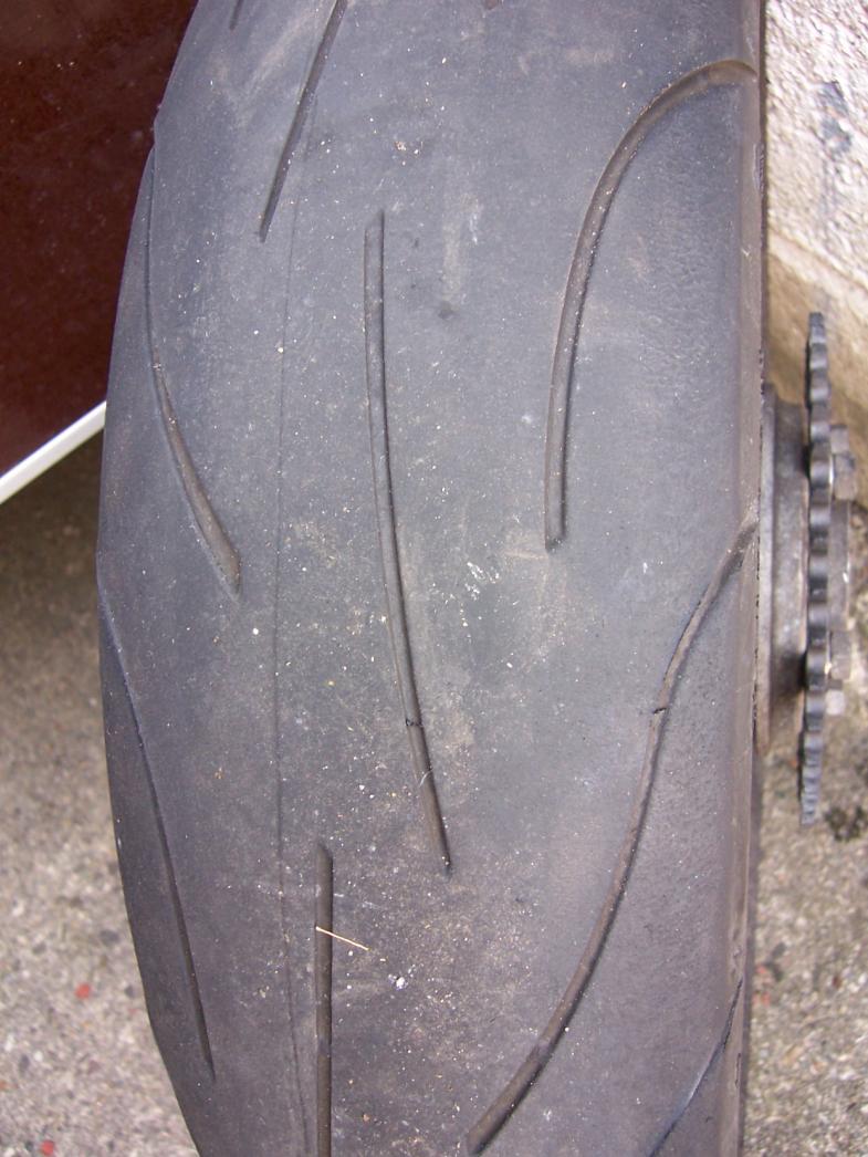

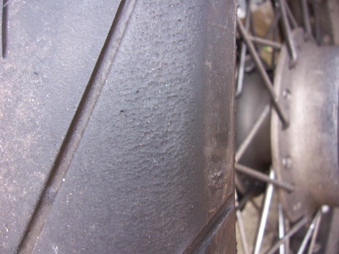

die 3,5" Drahtspeichenfelge (Bild 1&2 ) beherbergt einen Pipo in 150/60 ( der aber leider ziemlich am Ende ist )
In der Tat läßt sich der sogenannte"Angstrand" nicht runterfahren , auch nicht wenn man beherzter als ich zur Sache geht (ich schleife nicht mit Fahrzeug- oder Körperteilen am Boden)
..wie auf den ersten beiden Bildern zu sehen ist , bleibt auf alle Fälle ein kleiner Rest "unbefahrbar"
und zwar auch dann , wenn man statt der 3,5" eine 4" (GSF400) Felge benutzt (was ich mit dem Pipo ebenfalls ausprobiert habe)
Allerdings tut so ein Rand der "Freude am Fahren" keinen Abbruch
vom Fahrgefühl nehmen sich 3,5" und 4" Felge übrigens nichts
zum Tüven benötigt man aber für den 150/60 eine 4 Zoll Felge
...auf dem dritten Bild sieht man dann zum Vergleich einen neuen BT021R in 150/70 auf einer 4Zoll-Bandit Felge bei deren Verwendung auf der Gs aber noch zusätzliche Distanzen angefertigt werden müssen
eintragungsfähig ist der 150/70 aber auch auf der 3,5" Originalfelge (Gsx 600/750 F Original-Bereifung auf identischer Felge wie bei der GS500)
allen "Breitreifen"Umrüstungen ist gemein , daß eine andere Bremsankerstrebe benötigt wird , hierfür gibt es unterschiedliche Lösungsmöglichkeiten - so sollen sowohl SV650 als auch GSX600 Streben passen ( ?! )
...oder man brät sich eben selbst was zusammen (siehe letztes Bild )
Nachtrag
...als nächstes probiere ich übrigens den Pirelli Diablo (150/60 H) hinten aus ( mit dem Vorderreifen war ich schon sehr zufrieden ) der Pipo ist mir nämlich einen Tick zu soft (siehe Bild 2 )und der Diablo ist mit 79,95 € ein echtes Schnäppchen für die Gs
