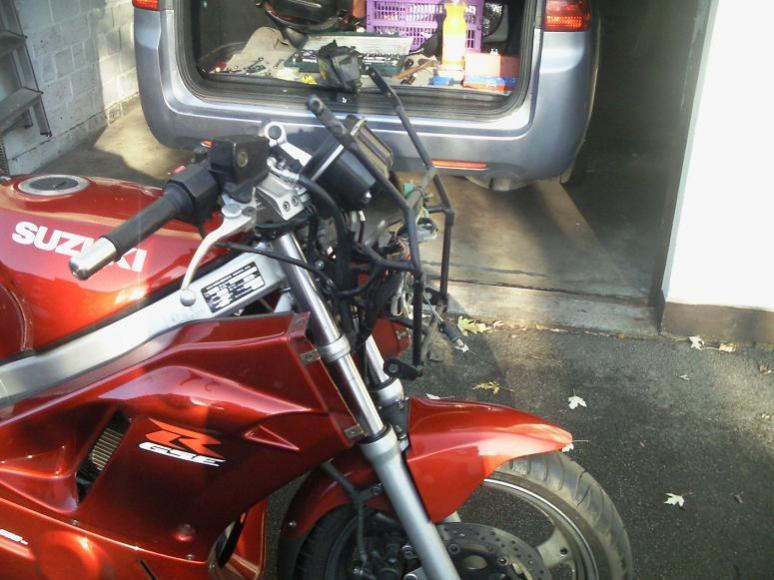

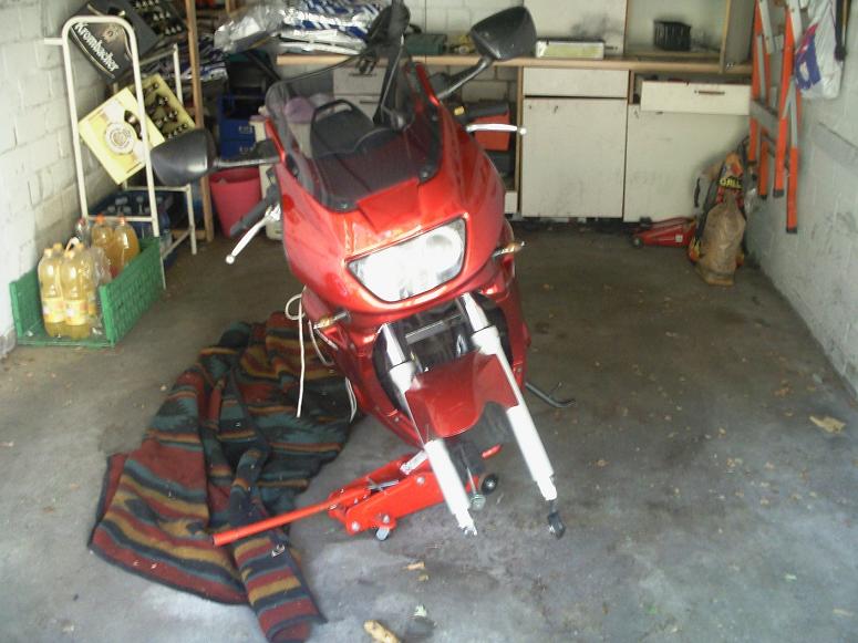

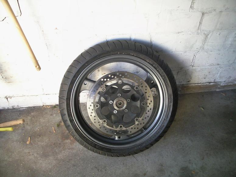

habe gestern reifen gewechelt,leider habe ich nur ein seitenständer also habe ich inproveziert

man lernt aus seinen fehlern

Boa echt mutig der Kleine. Hauptsache es hat gefunzt.

Der Einbau wird kniffelig.
Warum haste dir nicht einfach für'n 10er nen Hauptständer besorgt und rangesteckt?

da sieht ja noch gefährlicher aus als die karre auf nem bierkasten abzustellen

ich hab ja ein hauptständer,aber mit dem auspuff passt er nicht mehr,und der reifen ist schon drauf

Für solche Arbeiten muss der auch nicht ständig montiert sein. Wenn was anliegt (zB Kette fetten) setzt du den HS einfach an und steckst zB nen alten Schraubendreher durch und kannst die Karre aufbocken.

Das nen ich doch mal ne nützliche info von Dir.

ja habe aber andren auspuff ,beim auspuff dranschrauben paste der haupständer nicht mehr,oder passt der doch,hab ein bsm future

Der Hauptständer passt für die kurze Montage zwischendurch immer.
Du sollst den ja nicht anschrauben, sondern nur randhalten und den Schraubendreher (anstelle der Bolzen) durchstecken. Dann kannst du die Kiste aufbocken. Federn kannste dir dabei auch sparen.
Das klappt mit JEDEM Auspuff
