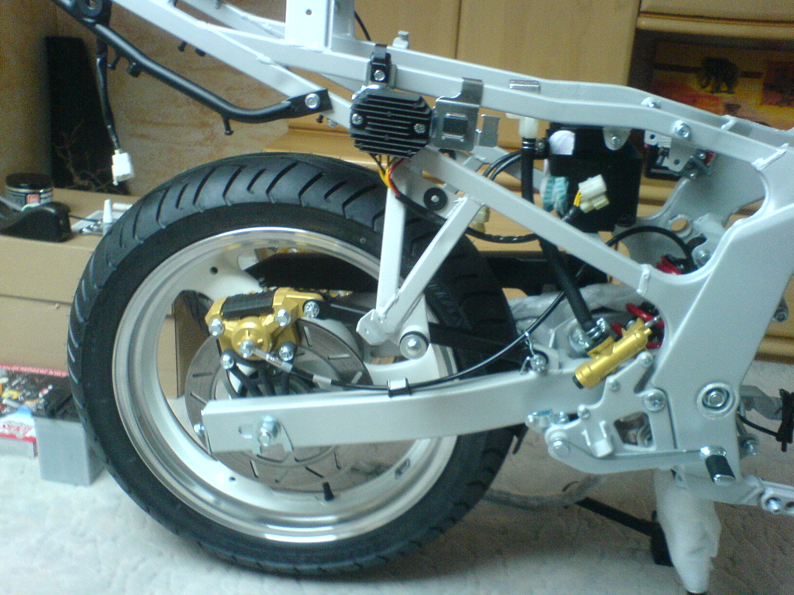

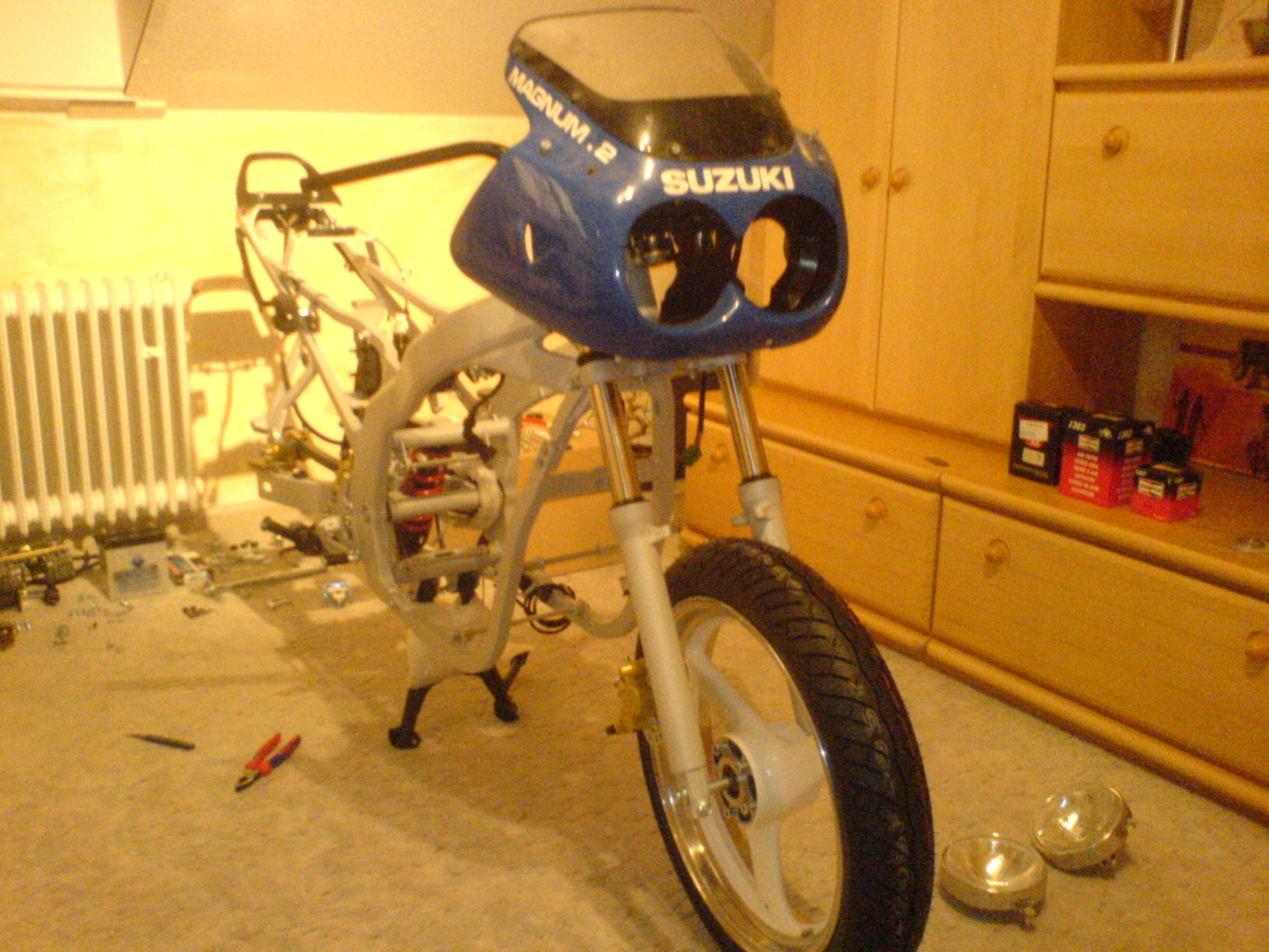

So anbei noch ein paar aktuelle Bilder. Hab mal die Gabelfeder dran gebaut und die Frontaufnahme von Gimbel.
Weiß jemand zufällig welches Maß die Gabeltauchrohre haben müssen. d.h. wie weit sie eingebaut werden bevor man sie fest schraubt.
Abgemessen von der Gabelbrücke oder sonst wo?
Ihr wisst was ich meine...

Alt 27.04.2009, 19:28:59   #54
GS-Sigal
Registriert seit: 18.05.2008
Beiträge: 18
Standard Re: Komplett Sanierung meiner GS 500 Baujahr 89
Wird ja echt picobello!
Aber wenn schon Restauration, dann würd ich sie Originallack machen.
Ist halt aufwändiger....

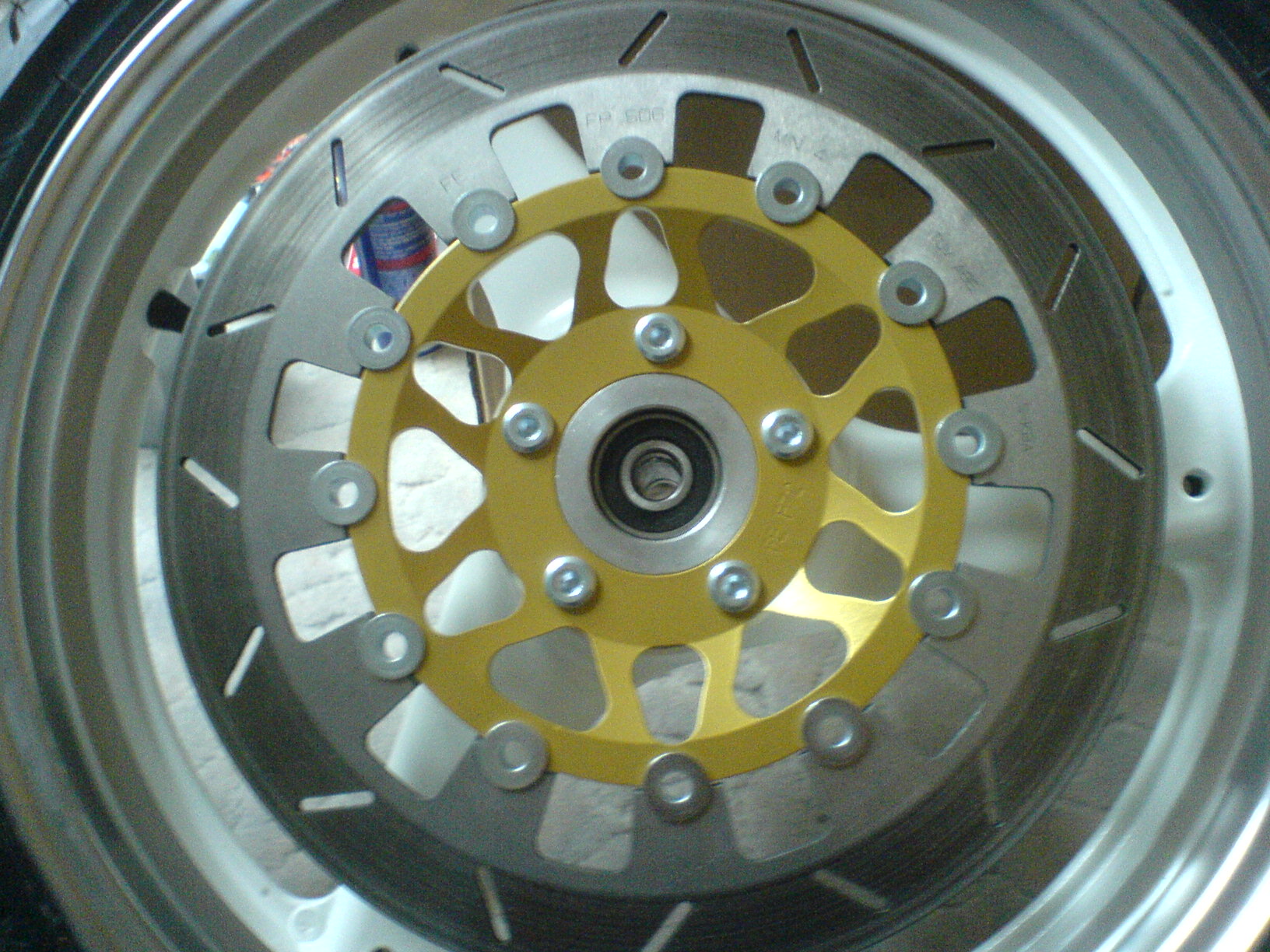

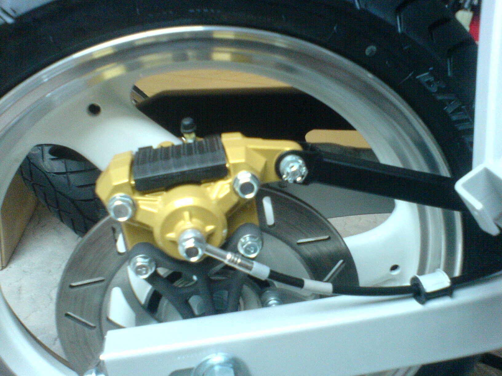

so ausm Urlaub zurück und ein wenig weiter geschraubt. nicht viel...
Stahlflexleitungen sind gekommen und auf meine lackierten Teile warte ich sehnsüchtig...
Bremsscheibe vorne wurde nun auch montiert (da Pulverbeschichtet)

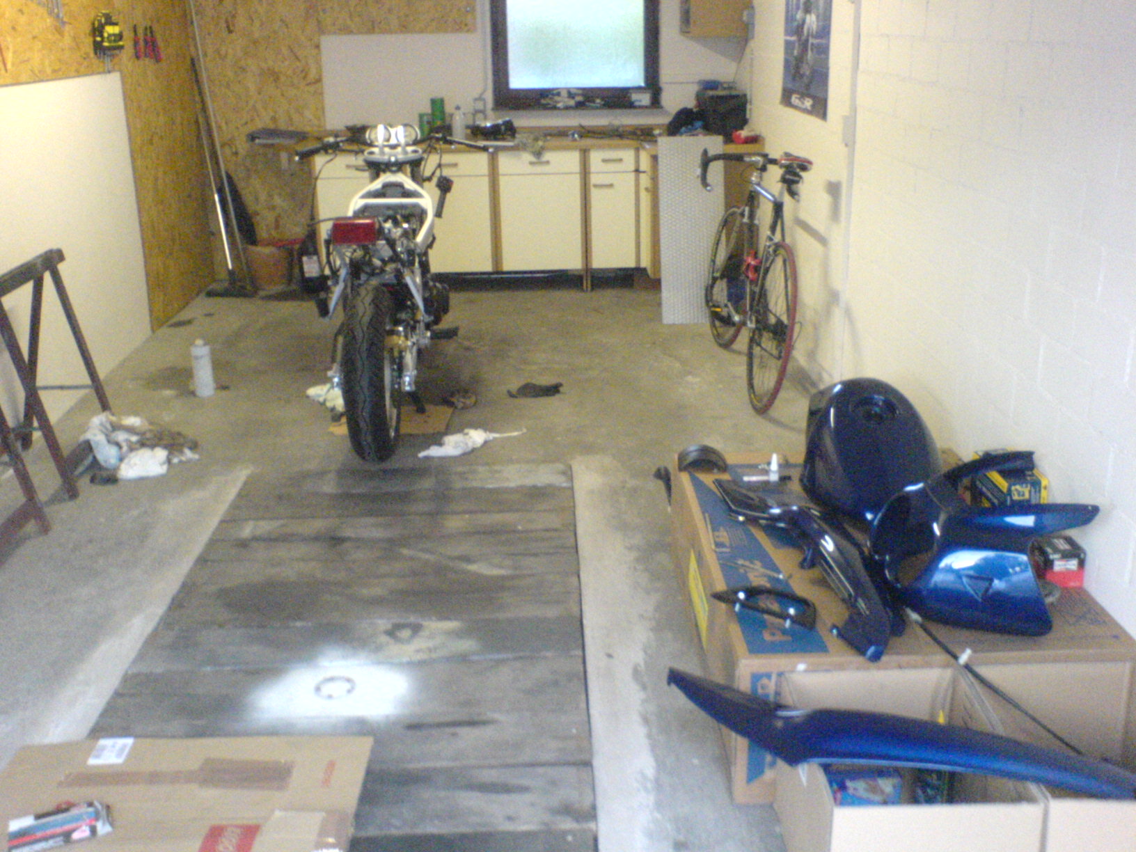

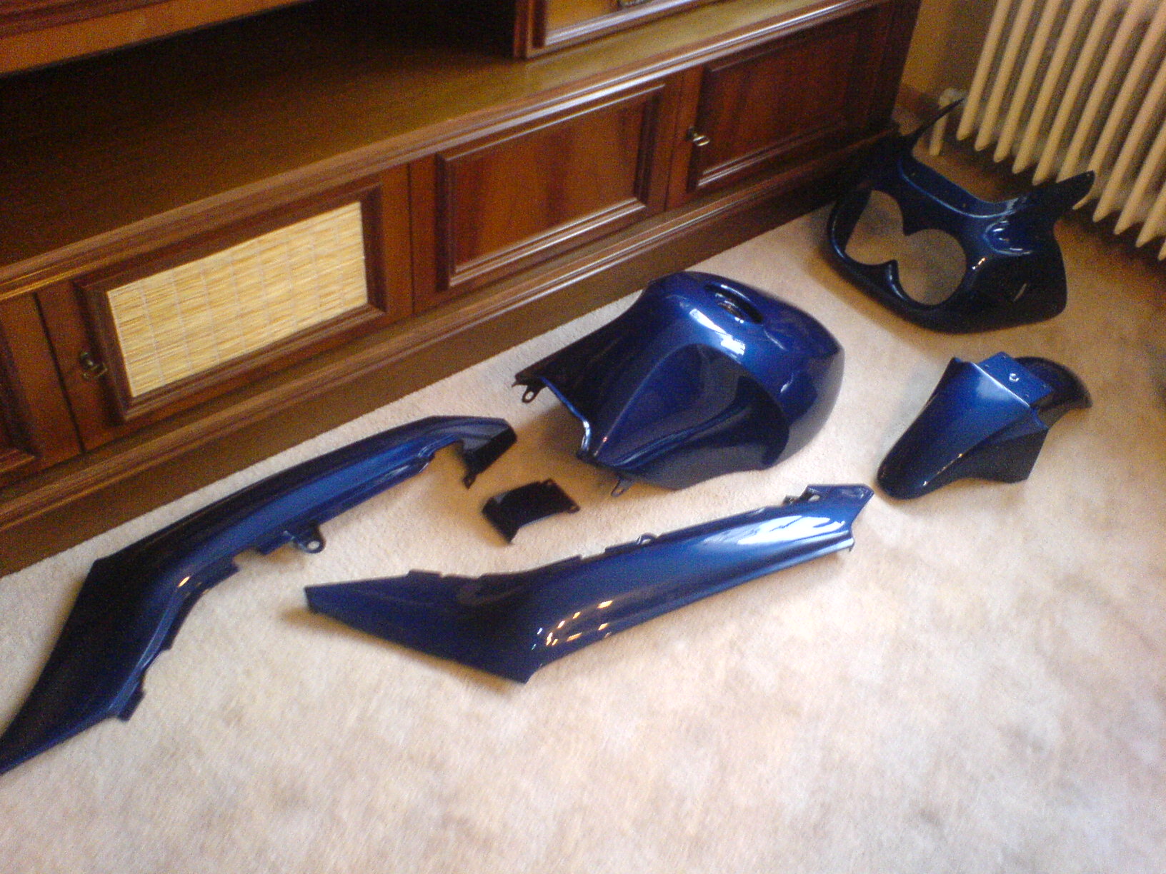

heute meine lackierten Teile bekommen So wies aussieht wird sie ende der Woche fertig

so wieder ein paar aktuelle bilder. Am Woend die Maschiene runter getragen und den Motor eingebaut. Im Moment bin ich noch an der Voredern Bremse entlüften

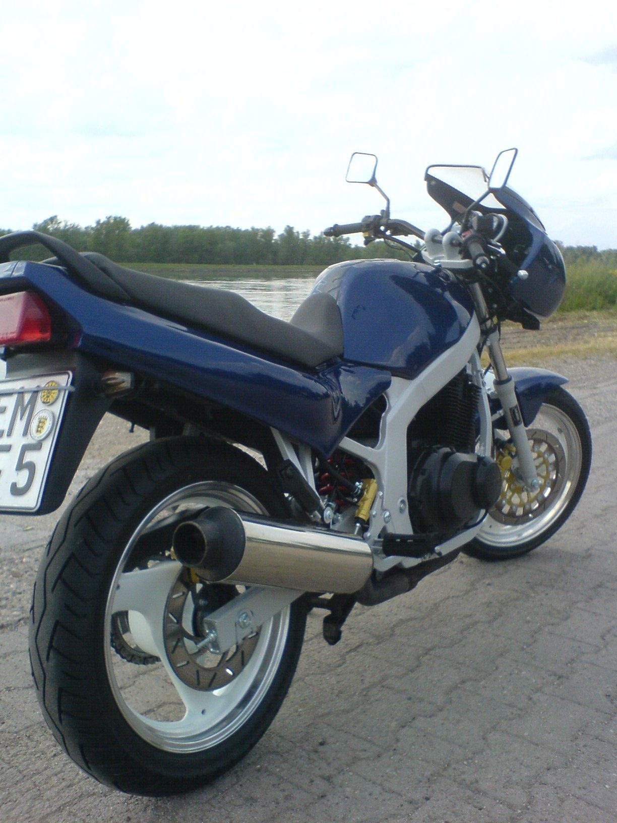

so hier mal ein Bild vom Aktuellen Zustand.
Was noch fehlt ist der Suzuki Aufkleber, Auspuff und evtl der Bugspoiler
Der Metalliclack kommt bei dem Handybild leider nicht sonderlich gut rüber...

Alt 01.06.2009, 09:27:42   #75
Meyersen14
Registriert seit: 07.05.2009
Beiträge: 26
sieht trozdem klasse aus...
wie neu :P

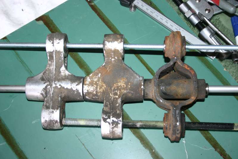

Die ersten beiden Modelljahre hatten eine Umlenkung aus Alu, erst ab 1991 waren die aus Stahl. Außerdem ist die untere Aufnahme des Federbeines der Stahlversionen länger als bei der Aluversion.
Alt 18.03.2011, 20:19:54   #83
besteht also die Möglichkeit, die erste Umlenkung aus Alu an meine 94er zu bauen? Das alte Ding rostet ja wohl über kurz oder lang sowieso wieder weiter und mir quasi unterm Arsch weg. Hab zwar jetzt vor meine strahlen und pulvern zu lassen aber ob das so für lange is is die Frage die bleibt.
Gruß Mattis
Alt 18.03.2011, 21:24:40   #85
jap das geht, nur umgedreht nicht, aber denke darüber nach, das die noch älter sind als deine.
Alt 18.03.2011, 21:35:48   #86
Beiträge: 8.822
Älter schon, aber aus Alu. Und das rostet nicht. Nur darum geht es mir. Ging also darum, ob die von den Abmessungen her gleich sind.
Gruß Mattis
Alt 19.03.2011, 07:46:36   #87
Ja, die Abmessungen sind gleich, aber nicht mit der der B6 verwechseln, die sehen gleich aus. Nur ist die kürzer, und schubst dein Heck nach oben.
Hits:	775
Größe:	59,1 KB
von links nach rechts: B6 Alu, GS Alu, GS Stahl

Beiträge: 8.822
Danke für die Hilfe. Nach ner Banditumlenkung wollte ich nämlich noch fragen
Höher hab ich schon durchs Wibersbein, noch höher brauchts nicht.
Gruß Mattis

wie viel kommt man denn höher mit der bandit umlenkung? bzw. von welchem modell genau benötigt man die umlenkung?
Alt 20.03.2011, 14:13:37   #90
Beiträge: 8.822
Ich habs mal rot gefärbt
Anhang 9709

Beiträge: 8.822
ok, da gibts evtl veränderungen
Alt 20.03.2011, 18:23:30   #93
b6 Kult, ca. 10 mm
