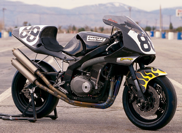

So sieht ein getunter GS Motor aus
http://www.brushhour.org/phil/000_0029.jpg
http://www.brushhour.org/phil/000_0030.jpg
Alt 03.04.2010, 11:38:17   #53
Hast du nähere Infos?
Vierventilkopf denke ich, ausgeschnitten von einem Vierzylinder und weil die Kühlrippen fehlen, eventuell mit Wasserkühlung.
So wie es aussieht, wurde die Ölversorgung stark optimiert, was auch auf eine Ölkühlung hindeuten könnte.
> 60 PS?
> 60 PS?
Der hat den (halben) Kopf einer GSX750 (genau von einer GSX750ES Bj. 86) und die Ölkühlung der alten R. Der Motor geistert schon Jahre durchs Netz (im US-Forum?). Soweit ich mich noch erinnern kann hat der weit mehr als 60PS......irgendwo gibts die Story dazu...
Hier ein Bild der ganzen Mühle:

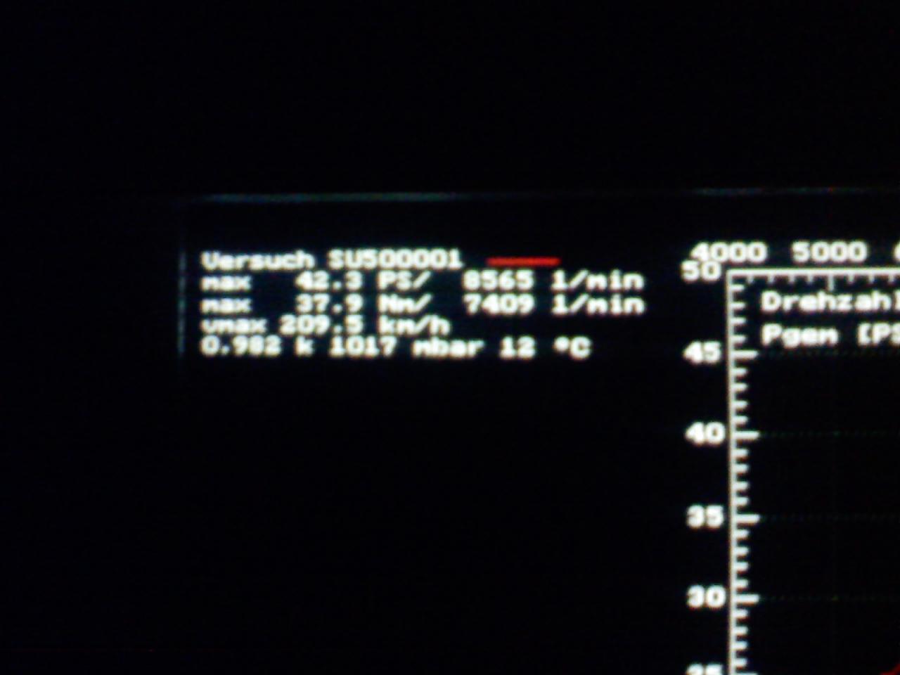

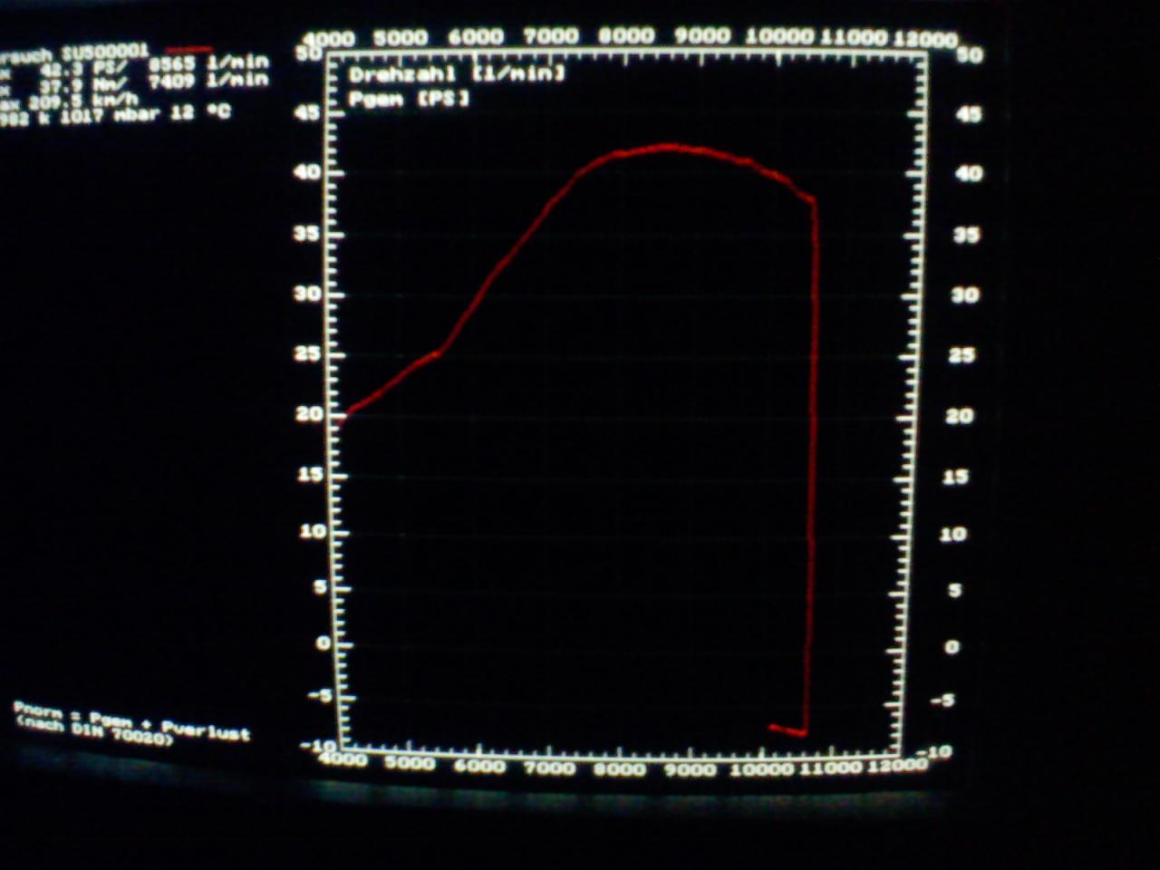

So hab jetzt endlich die Leistungskurve,
is zwar nur mit dem Handy fotografiert aber reicht denk ich mal aus
wenn mans richtig erkennen kann, also :
42,3 PS am Hinterrad + ca. 8 PS verlust = ca. 50 PS an der Kurbelwelle

Zitat von Dobbi Beitrag anzeigen
Hab mich auch stark gewundert als ich auf dem Bildschirm sah das sie am Hinterrad 50 PS haben soll
weißt du jetzt warum alle verwirrt waren
50 ps an kurbelwelle ist was anderes als 50 ps am hinterrad
Alt 15.04.2010, 18:03:23   #75
42,3 PS ernüchternd, nicht?

Ich hatte den Typ von der Werkstt missverstanden ich dachte er meinte 50PS am Hinterrad.
Trotzdem is 50 PS an der Welle nciht schlecht, wenn man bedenkt das sie nur eine Kompression von knapp 10 bar hat.
Dobbi ist offline   Mit Zitat antworten
Alt 15.04.2010, 21:08:46   #78
ich glaube nicht einmal die 50PS an der Welle.
Zum einen hat die GS keine 8PS Verlust, zum anderem geht aus dem Diagramm nicht hervor das das an dem HR gemessen wurde.
Das stimmigste wäre wenn man da draus liest das deine GS 42,3PS an der KW hat.
dafür spricht auch das da steht da nach DIN 70020 gemessen wurde. Die DIN 70020 gibt die Nutzleistung eines Motors an. Und zwar an der Kurbelwelle gemessen. Steht ja auch in dem Diagramm das die Verlustleistung schon mit eingerechnet ist.
edit: es tut mir leid ( zumindest ein bisschen) deine Illusionen zerstören zu müssen.

Und warum bist du dir so sicher das die GS keine 8 PS verlust hat,
was man übriegens an der Negativleistung ablesen kann.
Wieso sind hier eigentlich alle so misstrauisch?
Kann doch möglich sein das sie durch den K&N Filter mehr Luft bekommt und durch die größeren düsen auch mehr Sprit.
Oder habt ihr bisher nur schlechte Erfahrungen mit der GS gemacht?
Alt 15.04.2010, 21:19:20   #80
Weil ich schon verschiedene GS500 auf dem Prüfstand hatte, und nur eine davon etwas mehr als die angegebenen 46 PS hatte. und bei der war ein offener K&N mit abgestimmtem Vergaser, gemachten Kanälen und geplantem Zylinderkopf. dazu eine andere Auspuffanlage.
Alle anderen hatten zwischen 39 und 44PS.

Schau dir das große Bild nochmal genauer an
da steht unten links in der Ecke
Pnorm = Pgem + Pverlust

jau. Heisst das die ausgegebene Leistung Pnorm sich zusammensetzt aus der gemessenen Leistung und der Verlustleistung.
Ich mag das grad nicht beschwören, aber bei allen Prüfständen bei denen ich war, oder von denen ich Diagramme kenne stand , wenn es denn die Hinterradleistung war, das explizit dabei.
gehe am besten nochmal zu dem Prüfstand, und frage genau nach wie das Diagramm zu verstehen ist.
Wie gesagt, die DIN 70020 kenne ich nur als angegeben Leistung am Motor.

Genau so hatten die mir das auch erklärt als ich gestern nochmal nachgefragt hatte und das Bild mit dem Handy gemacht habe.
