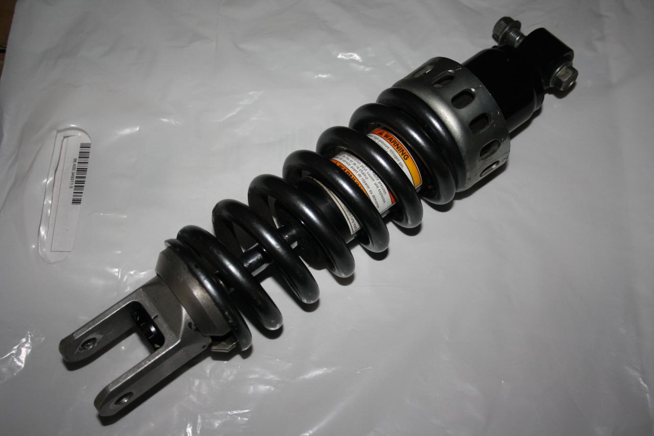

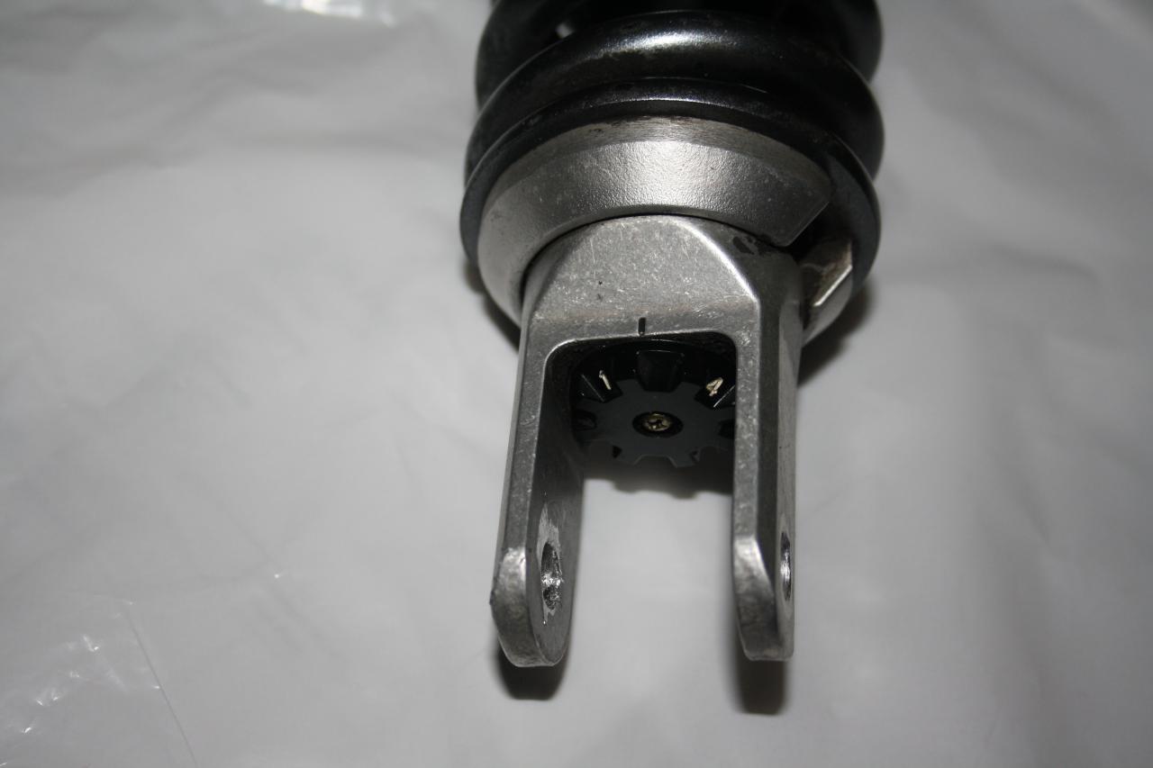

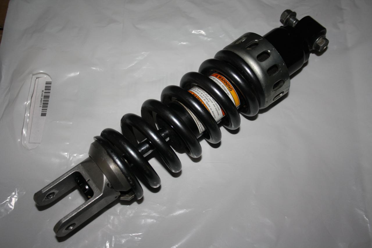

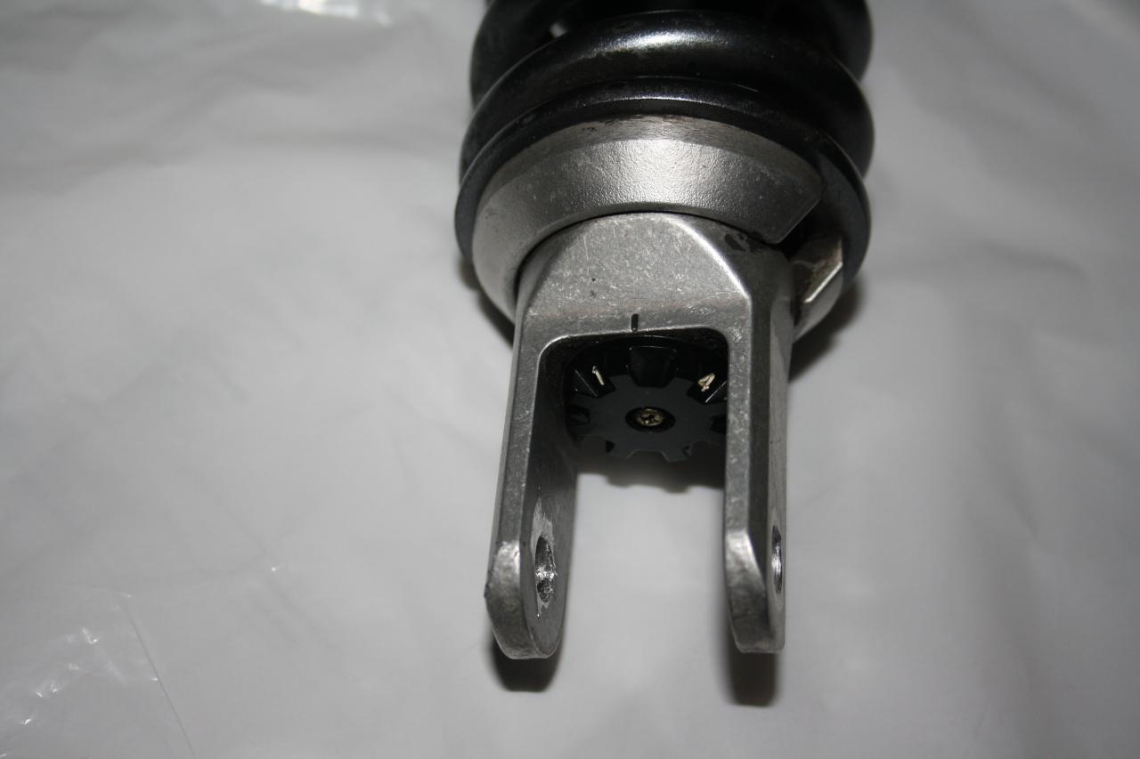

Schätze mal, das Rätsel ist gelöst.
Habe mir eben nochmal das Bild des B6-Federbeins im Wiki angeschaut.
Das Federbein, dass ich bei eBay erstanden habe, sieht anders aus, vermutlich ist das gar kein B6-Kult Federbein.
Unten mal zwei Fotos, evtl. erkennt das jemand von Euch...(bestimmt sogar )

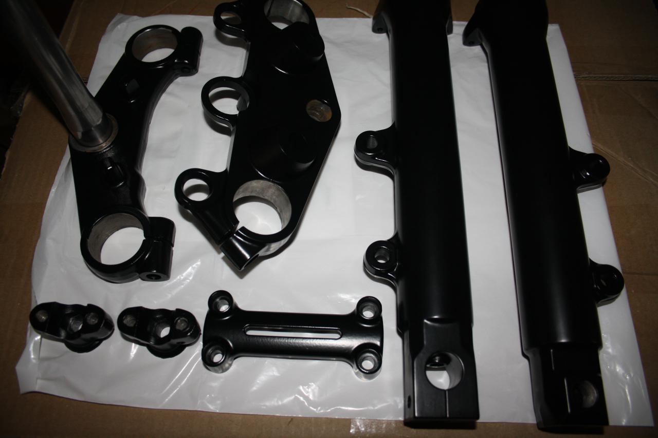

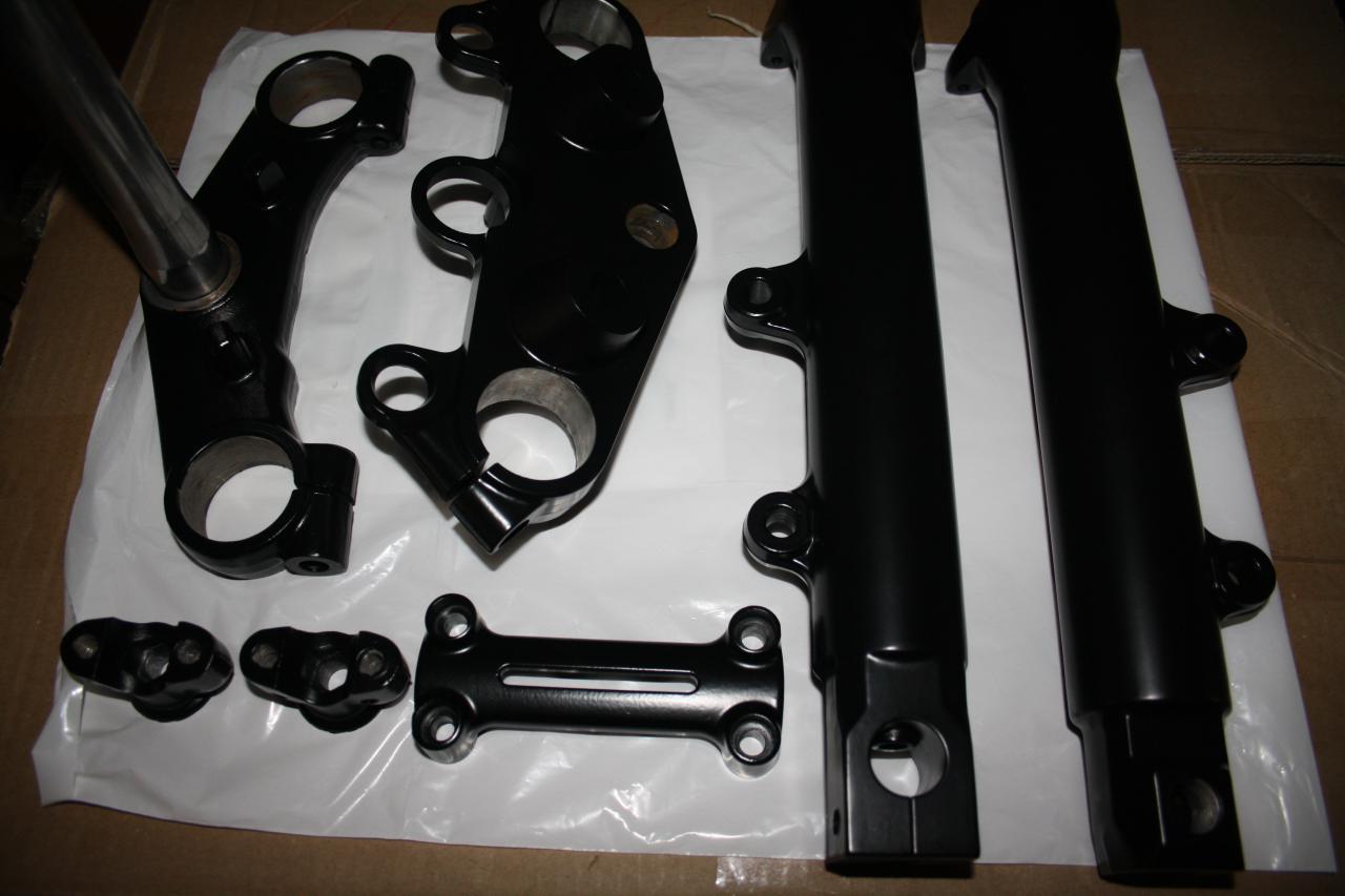

Die ersten Teile sind vom Lackierer zurück, Standrohre, untere und ober GB sowie Lenkerhalter, alles jetzt in schwarz seidenmatt. Finde, sieht gut aus.....siehe Bild
Neue Gabelsimmeringe sind schon da, Gabelöl auch, neue Gabelfedern von Wirth sind bestellt. Nächstes WE wird dann die Gabel wieder zusammengebaut.
Thema Kette:
War eben beim Suzihändler. Er meinte man könnte auch eine 530er Kette anstatt der 520er Kette der GS nehmen.
Ritzel der Bandit Kult vorn dürfte passen (gleiches Außenmass und gleiche 13er Innenverzahnung).
Was meint Ihr????

Nachdem nun sehr wahrscheinlich mein B6-Kult-Federbein kein B6-Kult-Federbein ist, sagen wir es also mal so:
Die Umlenkung, welche ich zusammen mit dem "B6-Kult-Federbein" gekauft habe, hat exakt die gleichen Dimensionen, wie die Umlenkung der GS.
Dies ist dann aber auch höchstwahrscheinlich keine B6-Kult-Umlenkung....
Erkennt jemand das Federbein auf dem Bild oben???

Miß mal bitte den Lochabstand vom Federbein.
Alt 05.05.2012, 17:17:49   #68
Das Federbein dürfte aus ner RF 600 sein, sollte eine Länge von 315 mm haben. Allerdings ist die Feder etwas dicker als bei den B6 Beinen, und das wird sehr eng in der Schwinge.
Was die Umlenkungen betrifft, die Kult Umlenkung ist kürzer als die der GS, die GS hatte die ersten beiden Baujahre auch eine Umlenkung aus Alu, diese sieht denen der B6 zum verwechseln ähnlich.

So ist es, 315 mm beträgt der Lochabstand, und die Feder selbst ist dicker, als die des GS-Federbeins. Vergleich mit B6 kann ich jetzt natürlich nicht liefern.
Sowohl die Feder selbst am Kopfende der Schwinge, als auch der Umlenkknochen liegen satt an der Schwinge an....
So wird das nicht funktionieren.
Glaube aber ehrlich gesagt auch nicht, dass ein kürzerer oder längerer Knochen da Abhilfe schaffen könnte, käme auf einen Versuch an.....

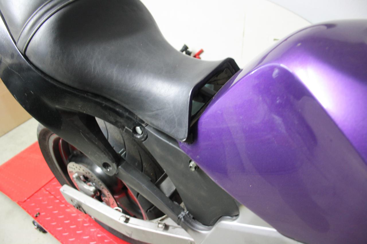

Den Sitz muss ich dann als nächstes anpassen.
War bei Eurem Umbau mit 400er Gabel der Lenkeinschlag auch so klein?
Muss wohl ordentlich was wegflexen, ist aber kein Problem.

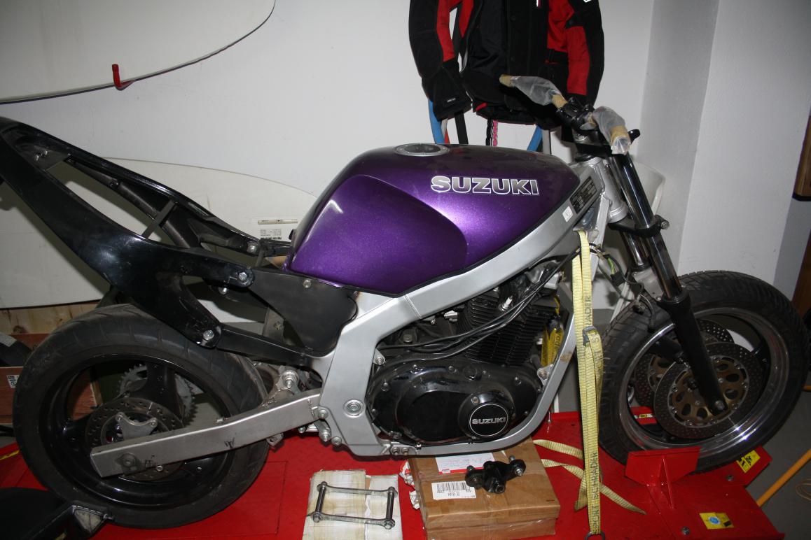

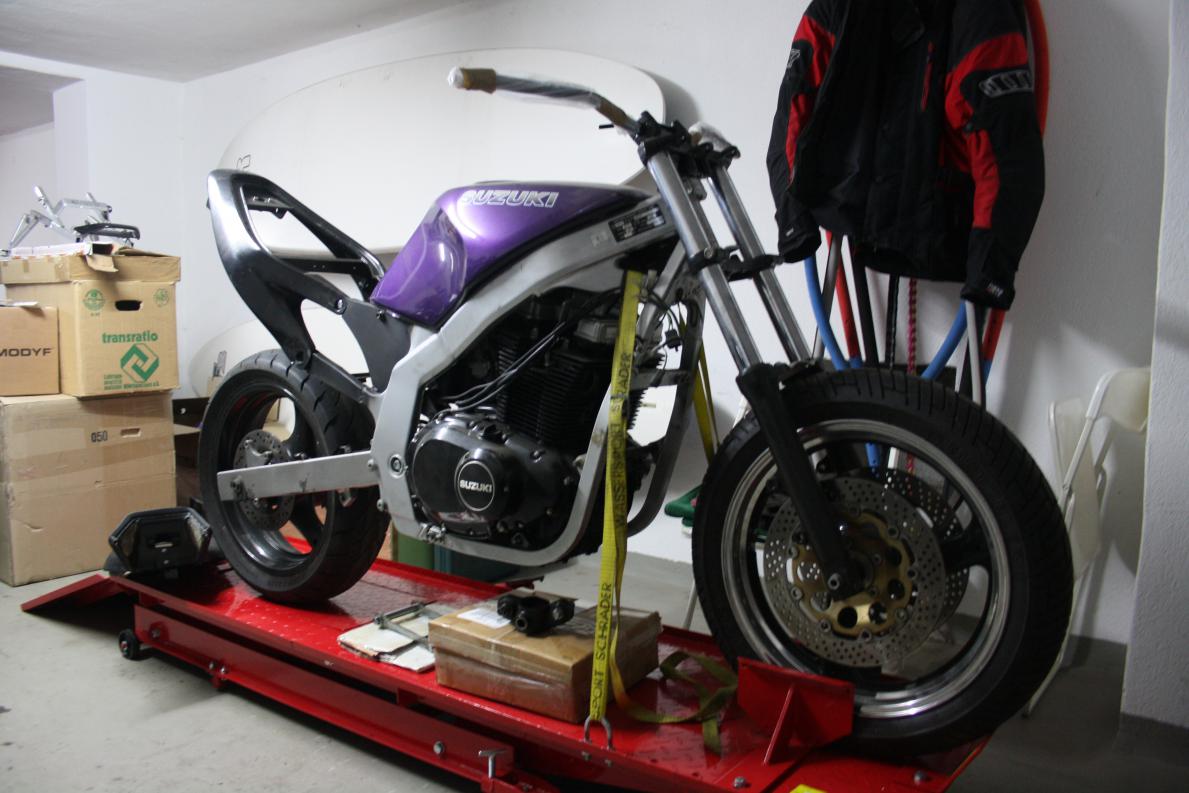

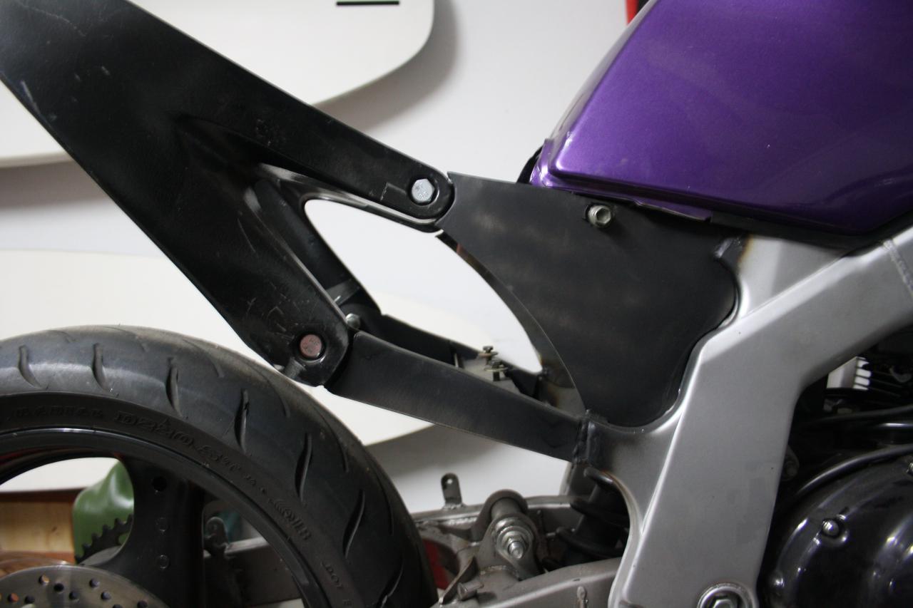

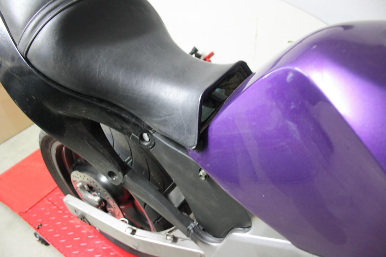

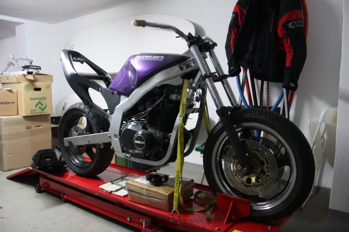

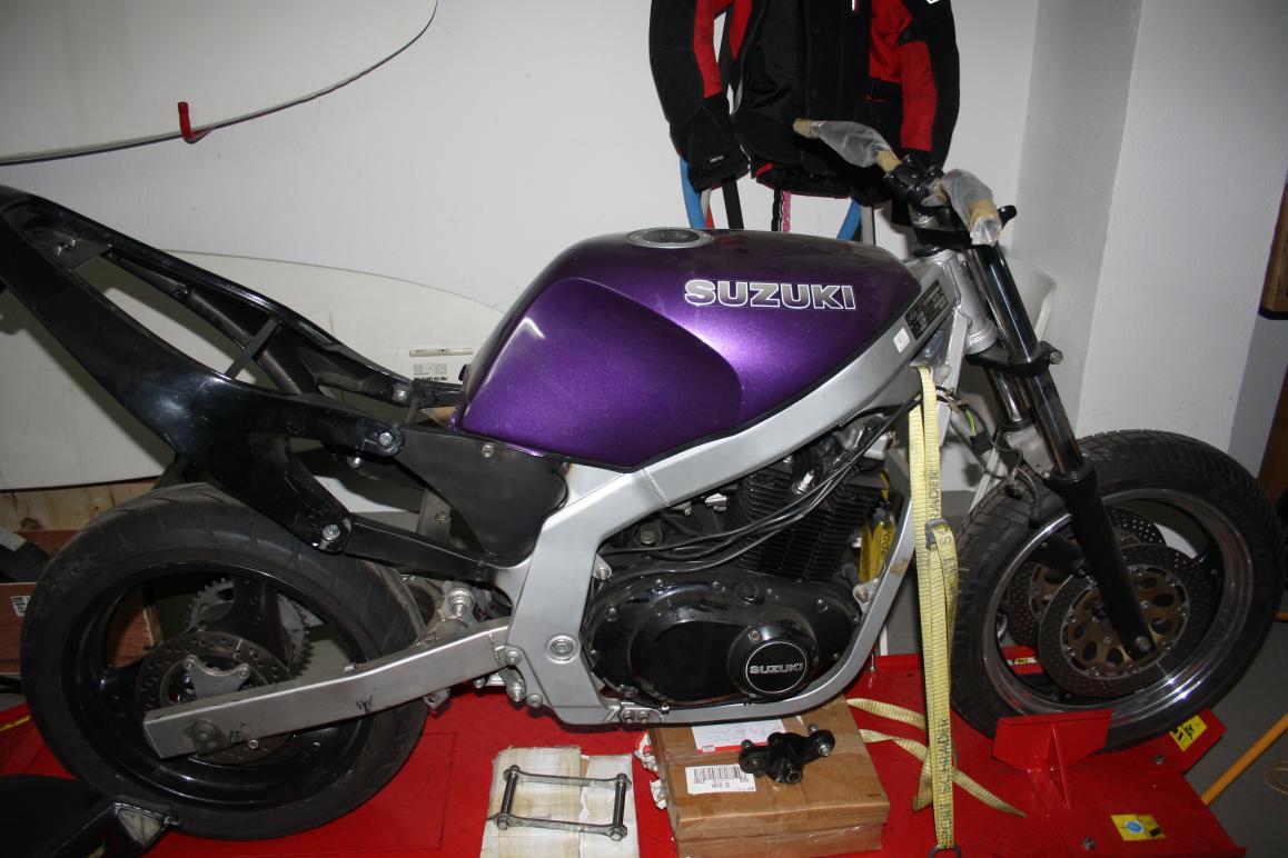

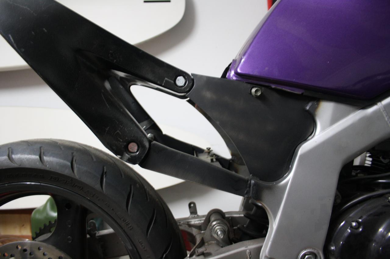

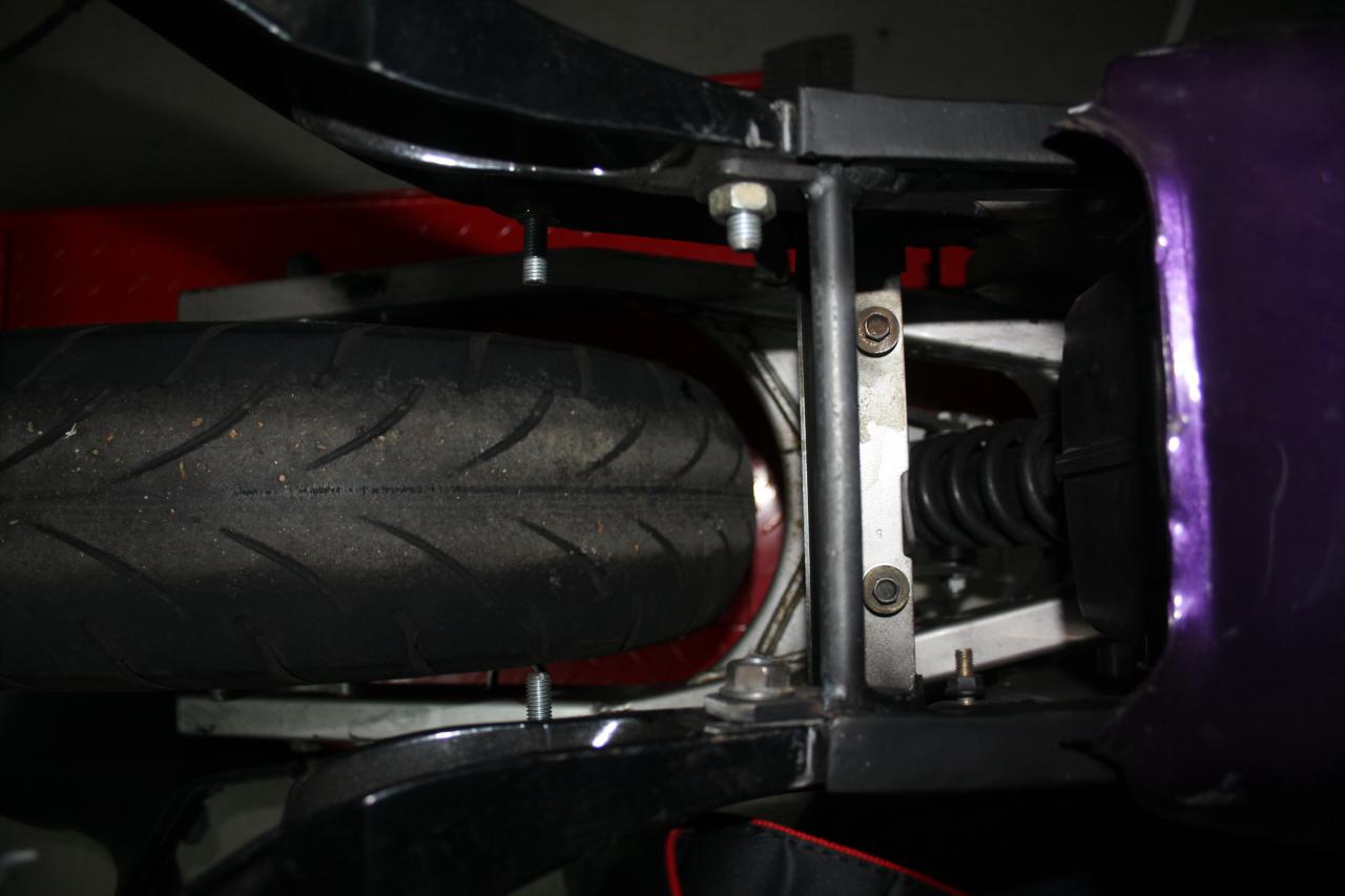

So, hier sind die Bildas vom Heckumbau:
Hits:	685
Größe:	104,1 KB
ID:	14998   Klicke auf die Grafik für eine größere Ansicht
Hits:	652
Größe:	82,0 KB
ID:	14999   Klicke auf die Grafik für eine größere Ansicht
Hits:	645
Größe:	70,4 KB
ID:	15000   Klicke auf die Grafik für eine größere Ansicht
Hits:	605
Größe:	83,7 KB
ID:	15001   Klicke auf die Grafik für eine größere Ansicht
Hits:	633
Größe:	104,1 KB
Signaturen sind doof.....
Alt 09.11.2012, 18:09:12   #95
Zitat von Fuselwilli Beitrag anzeigen
Keine Beleidigungen hier bitte
nein keine Beleidigung, aber ICH bin immer noch geschockt von Deinem Umbau!
Alt 09.11.2012, 18:19:54   #96
Ich hoffe das du nicht zu viel bezahlt hast.... Das sieht aus wie ein Chopper mit Fighter Heck. Sorry....
Mit den Schweißarbeiten würde mich mein Prüfer vom Hof jagen.....
Und warum habt Ihr denn die Streben für die Heckaufnahme so weit nach hinten gezogen? Das Heck muss viel weiter nach vorne.
Sorry aber ich finde das Gruselig, aber es muss dir ja gefallen.
Alt 09.11.2012, 18:30:25   #97
Fuselwilli
Benutzerbild von Fuselwilli
Registriert seit: 01.08.2011
Ort: Leipzig
Beiträge: 153
Kilometer: 23500
So isses!!!
Alt 09.11.2012, 18:34:33   #98
Sorry, wollte dir nicht zu nahe treten.
Aber ich versuche das zu verstehen was da gemacht wurde, welcher Hintergrund steckt da hinter?
Alt 09.11.2012, 19:15:43   #99
Fuselwilli
Ort: Leipzig
Beiträge: 153
Kilometer: 23500
Keine Sorge, da tust Du nicht, ich bin ja kein Sensibelchen
Verstehe aber offen gesagt nicht, was Du meinst. Den Grund für was meinst Du??
Alt 09.11.2012, 20:04:15   #100
Ich frage mich warum man das Heck so weit nach hinten gemacht hat, und warum man den Oberzug da vorne weg geschnitten hat, da hängt ja so ziemlich alles dran, also Tankbefestigung usw.
Eigentlich versucht man ja das Heck so weit wie möglich nach vorne zu machen, damit das Hinterrad freier steht, und optisch halt was breiter erscheint.
Ich hatte ja auch schon das Heck von dir an eine GS geschraubt, und Jim hat das auch gerade erst hinter sich gebracht, beide sitzen deutlich weiter vorne.
Dann sind bei dir die unteren Streben sehr lang damit das Heck steil steht, hätte man die oberen was kürzer gestaltet hättest du den gleichen Erfolg nur das es kürzer wird.
Da ich ja weiß das du das in der Bude da hast machen lassen, denke ich du hast da nicht viel Einfluss drauf gehabt oder?
