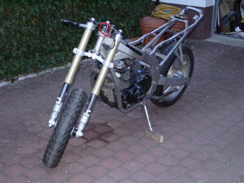

Ich hab noch ne SZR660 Gabel (Paioli)...auch USD, für 2 Sättel und man kann von außen Zug- und Druckstufe einstellen.
http://forum.gs-500.de/showpost.php?...1&postcount=13

PS: was ist das eigentlich für ein Geschwür zwischen Lenkrohraufnahme und oberer Gabelbrücke?

Was meinst du mit Geschwür?
Echt unerträglich, dass du nicht auf sachlicher Ebene diskutieren kannst, wenn einer mal nicht deiner Meinung ist. Versuchst du eigentlich hier im Internet irgendwas zu kompensieren, was im echten Leben nicht so klappt?

Wie sollte ich das unförmige Teil unterhalb der oberen gabelbrücke sonst beschreiben?
Rote Kennzeichnung für Blinde:
Hits:	1579
Größe:	90,4 KB
Kreis das doch mal ein, damit man weiß, was du meinst.
Da ist - außer dem Zündschloss nichts weiter dran.
Vielleicht perspektivisch nur etwas verwirrend.
Die obere Gabelbrücke ist nicht plan, wie üblich, sondern von der TZR (hatte für´s Bild grad nicht die originale SZR-Brücke zur Hand)
http://www.ebay.de/itm/Yamaha-TZR-12...item20aa63538a
Edit: ja, ist das TZR Zündschloss.
Anhang:
Hits:	1514
Größe:	90,4 KB

das Zündschloss hängt an den 2 schwarzen Bolzen, seh ich selbst!
Das silberene Geschwür unter der oberen Gabelbrücke auf dem Steuerjoch ist gemeint!
Aah, jetzt versteh ich.
Ist schon lange her, aber mir fällt grad auf, dass das noch die Anprobe mit originalem Joch und so ist.
Wie bei vielen anderen Maschinen haben auch SZR/TZR höhere Steuerköpfe...das silberne wird also das obere LKL oder ne Distanz für die Anprobe sein.
Also nix P&P und sieht auch nicht gut aus! Also nicht mal das Joch für die GS angepasst? Schwach, aber das ist halt meine Meinung für so ein Superguru wie Dich! Da solltest Dir echt mal mehr Zeit nehmen! Obwohl, Zeit hattest Du ja schon genug, denn das Billd ist ja von 2007
