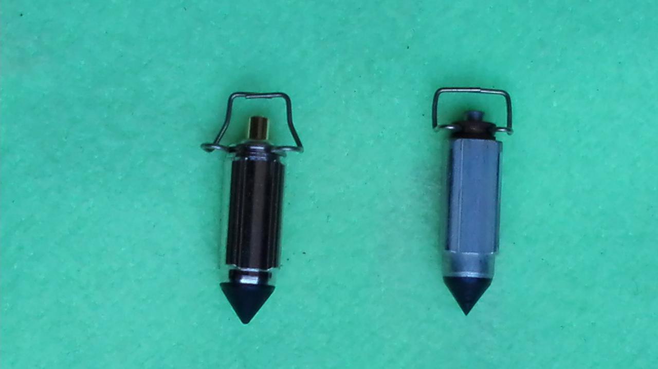

Was mir beim Austausch der Schwimmernadel aufgefallen ist.
Gibt es verschiedene, oder spielt das keine Rolle ?
Rechts ist die alte und links die neue Schwimmernadel.

Beiträge: 5.318
Ist egal.
