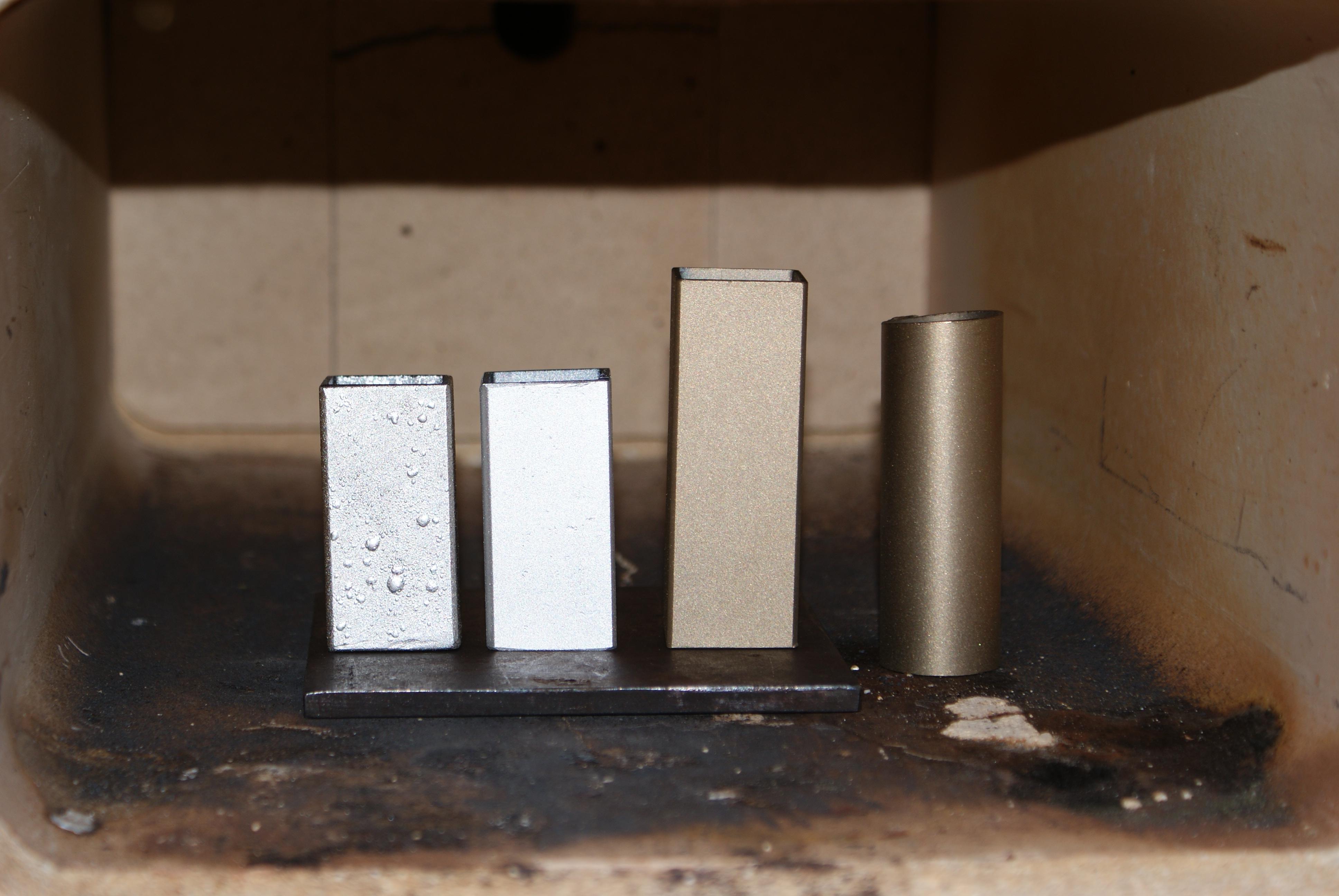

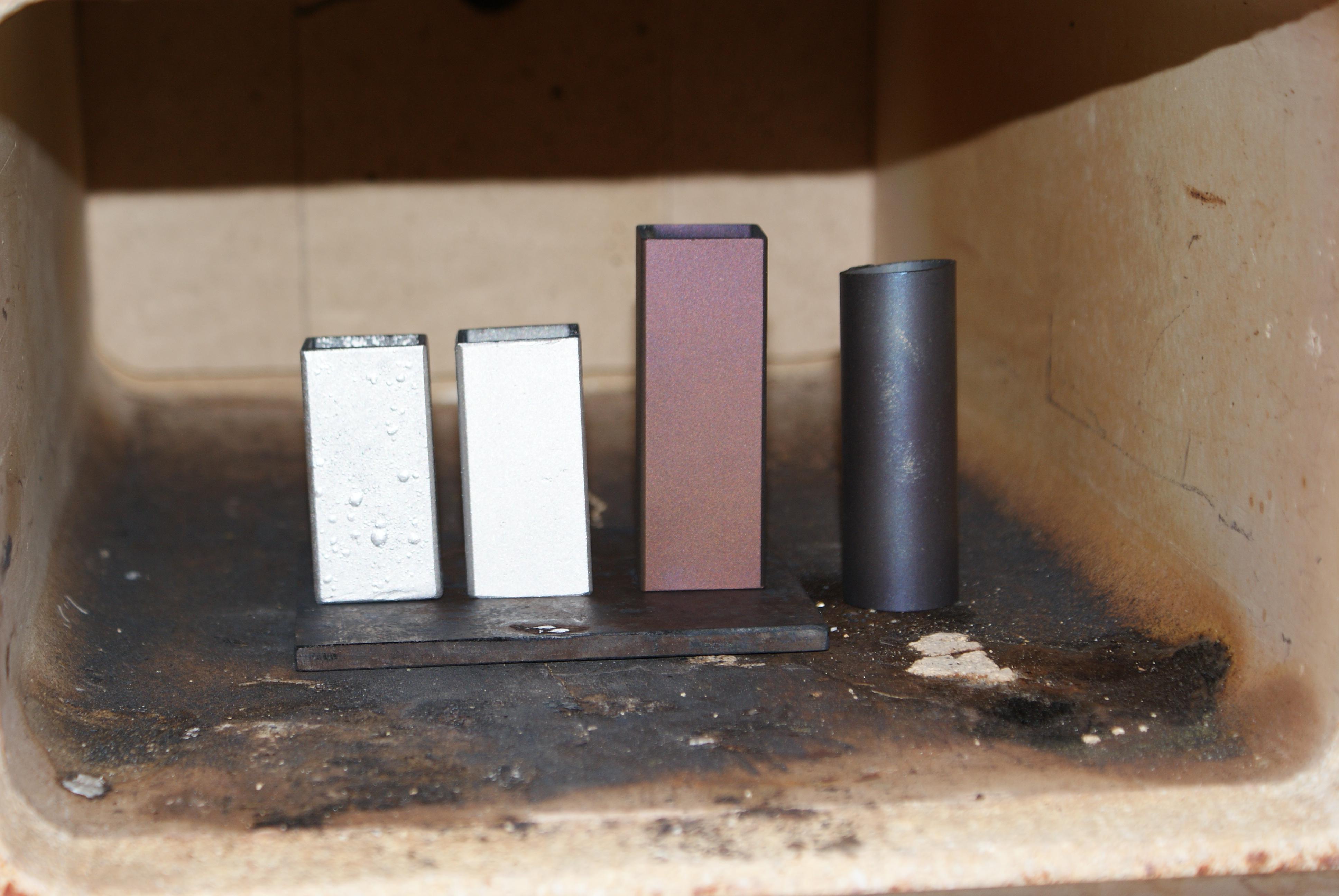

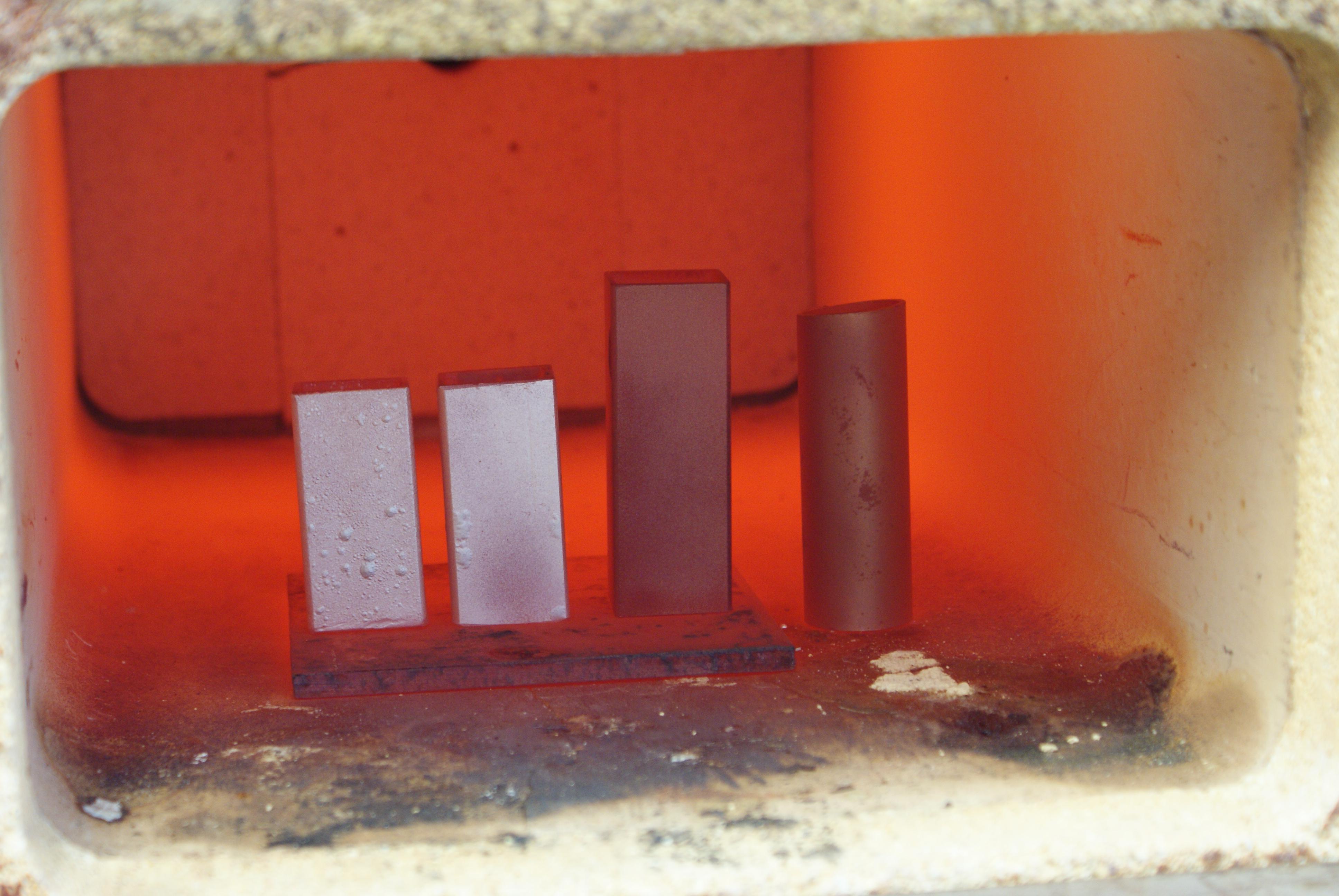

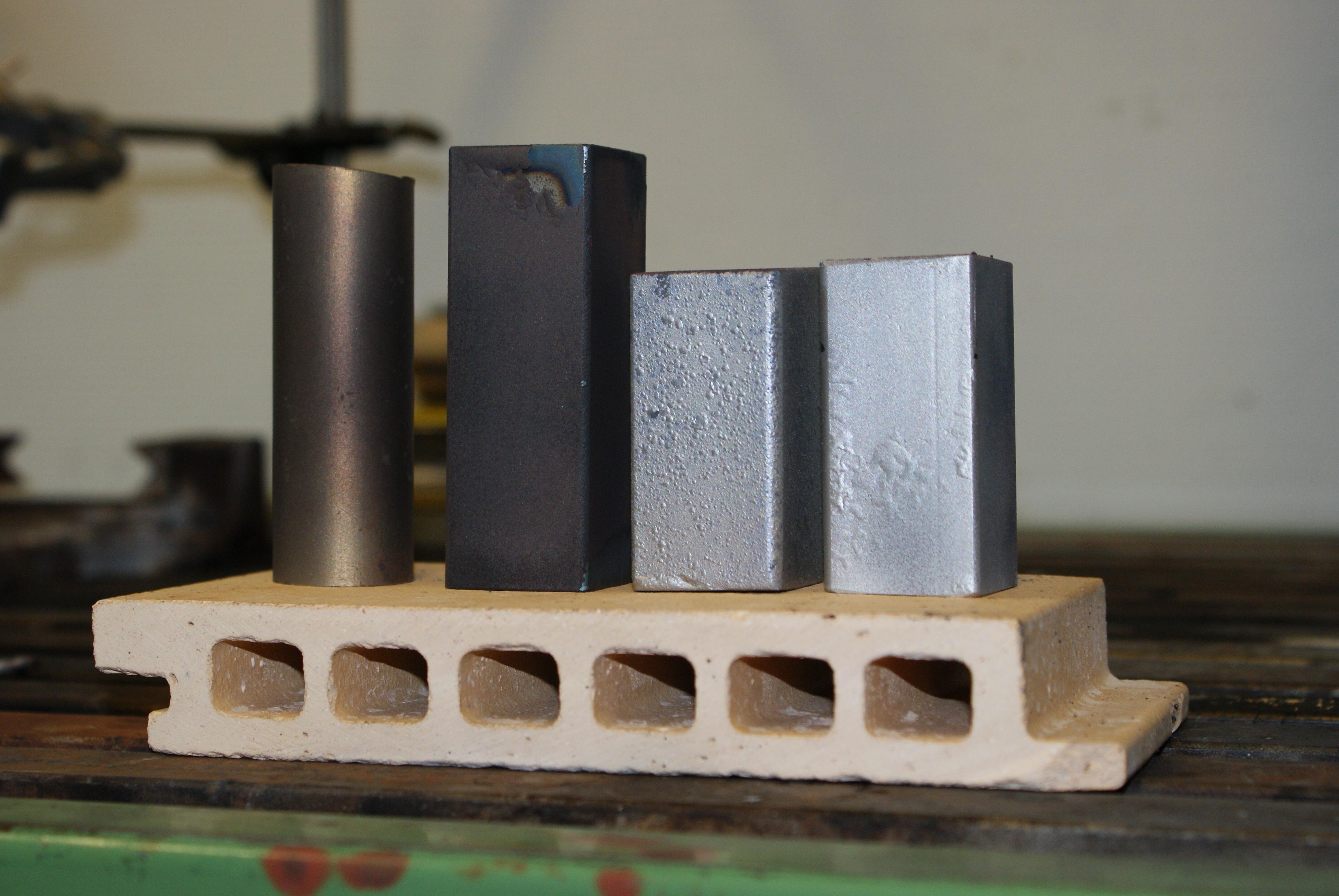

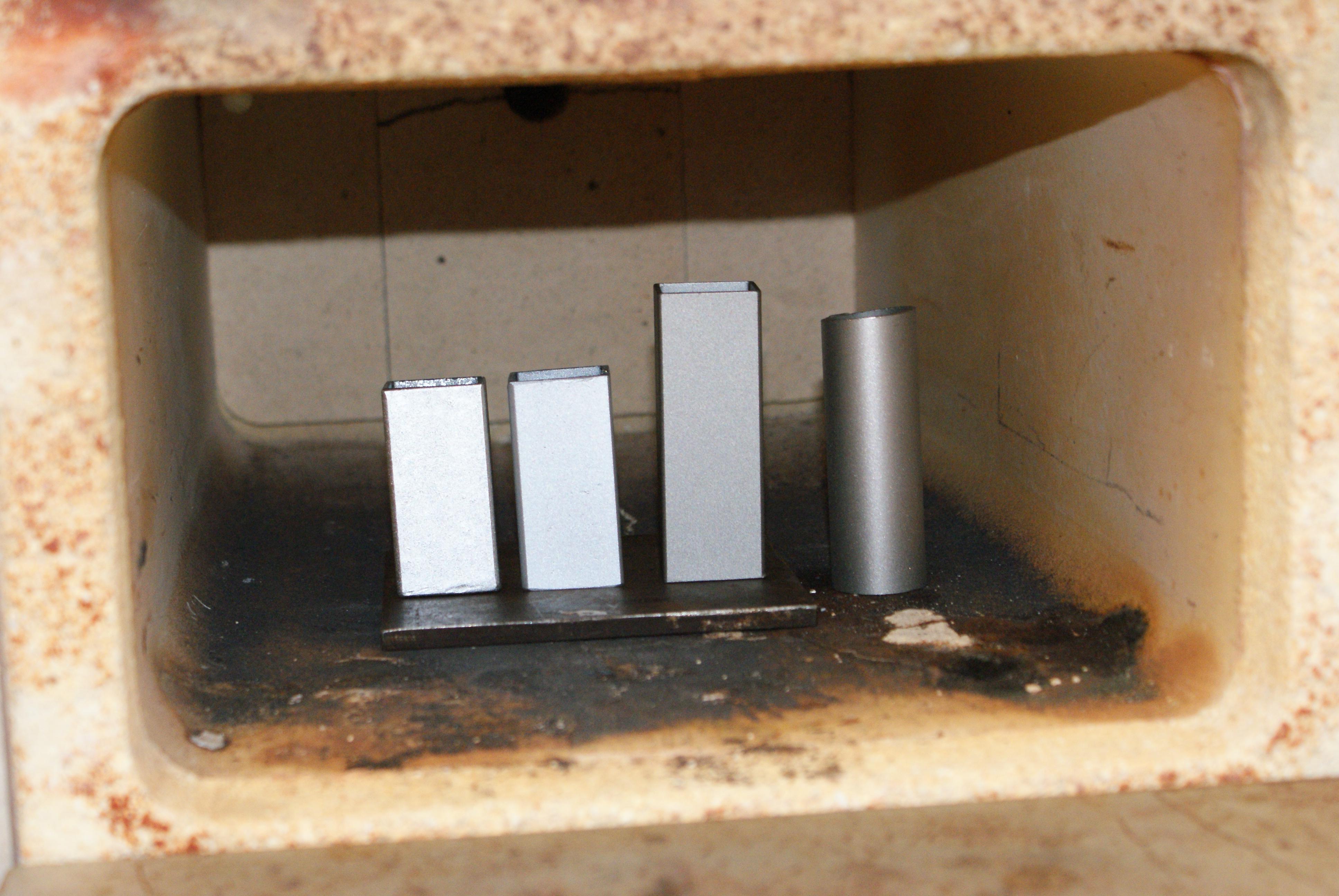

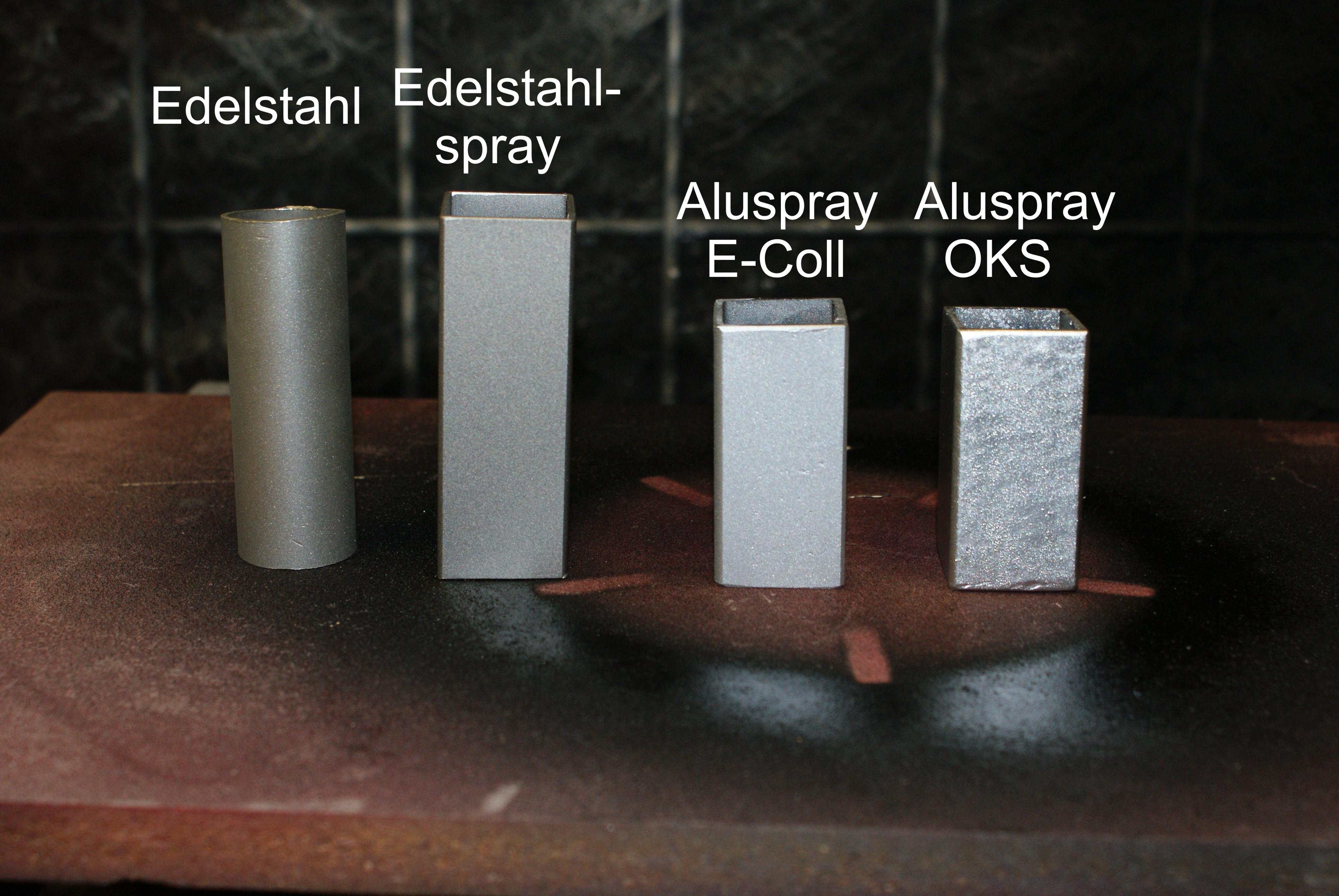

Aber egal, ich hab jetzt noch ein paar Tests gemacht! Zum Test angetreten sind Edelstahl, Aluspray von E-Coll (bis 800°C), Aluspray Lusin (bedingt beständig bis 800°C) und Edelstahlspray (beständig bis 300 °C)...
Die Bilder kömmen am Ende des Posts
Wie man sieht, ist das Edelstahl die Wahl, wenns um beständigkeit geht
Das Lusin wirft schon bei 400 °C blasen und das Edelstahlspray überlebt die 750°C anscheinend auch... Jedenfalls, bis man es aus dem Ofen nimmt... Dann sieht man das auch das die Haftung verloren hat an manchen Stellen... Die Alusprays allerdings auch... Nett ist die Farbeänderung des Edelstahlsprays

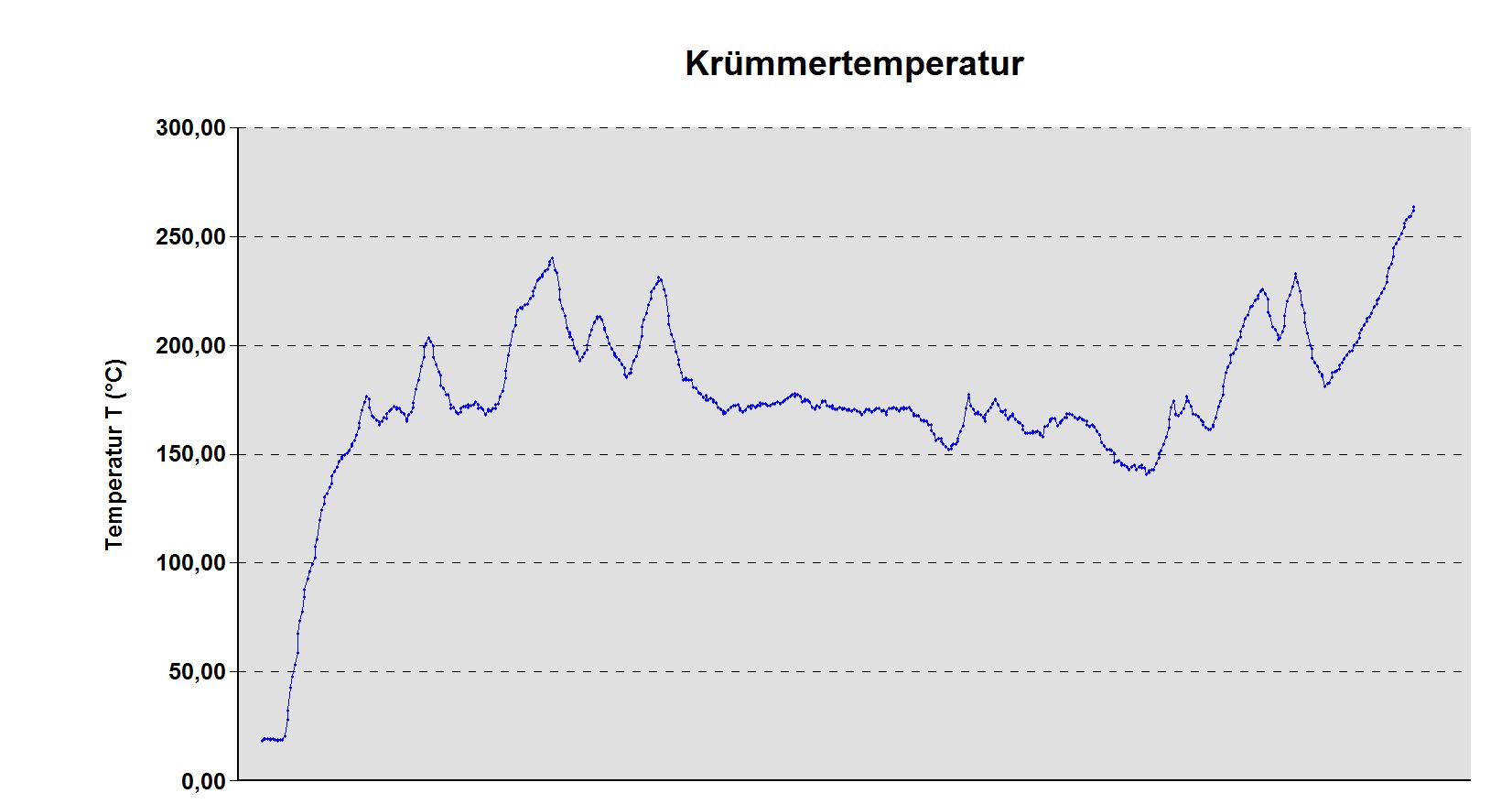

Hab jetzt aber mal nen PT100 an meinen Krümmer geklemmt, und schau mal, wie die Temperatur während der Fahrt ansteigt
Mal abwarten...
Hits:	800
Größe:	778,9 KB
ID:	3389   Klicke auf die Grafik für eine größere Ansicht
Hits:	717
Größe:	871,5 KB
ID:	3390   Klicke auf die Grafik für eine größere Ansicht
Hits:	774
Größe:	652,9 KB
ID:	3391   Klicke auf die Grafik für eine größere Ansicht
Hits:	776
Größe:	694,9 KB
ID:	3392   Klicke auf die Grafik für eine größere Ansicht
Hits:	740
Größe:	783,2 KB
Name:	Aluspray 20° abgekühlt.jpg
Hits:	777
Größe:	799,4 KB

Also, mein Moped steht jetzt wieder hier in der Einfahrt, der PT 100 ist abgebaut...
Zu diesen Werten bin ich gekommen:
maximaltemperatur: 342°C (hab ich erreicht, als ich mit Choke an der Ampel warten musste (3500 rpm)
bei 100 km/h (sowohl im 4ten, 5ten und 6ten Gang) schwankt der Wert zwischen 190 und 200°C
unter Vollast (30 km/h, 2ter Gang, dann Vollgas bis 120 km/h) 250°C
unter Vollast (100 km/h 6ter Gang, dann Vollgas bis 150 km/h) 200°C

Standard Re: D FAQ: Welcher Lack für den Auspuffkrümmer?
Servus!
du kannst Multimeter kaufen, die Temperatur messen können... Und die werden mit nem passenden PT100 geliefert... Dass der Messwert durch nen Luftzug verfälscht wird, kann man fast ausschließen, da der PT100 unter einer Metallschelle am Krümmer befestigt ist...
Wie ich schon gesagt hab, ist wahrscheinlich nicht die Temperatur das Problem mit den Lacken, sonder die Verarbeitung... Wenn der Auspufflack nicht richtig eingebrannt ist, ist er auch Schlagempfindlich... Und am Krümmer hast ruckzuck nen Steinschlag dran... Auch wenn mans net sieht, reicht dem Rost das um sich einzunisten
Dann ist natürlich noch die Frage, wie wurde der Krümmer vorbehandelt vor dem Lackieren? Wie sauber geschliffen oder gestrahlt? wie gut entfettet? Wie ordentlichwurde dann der Lack aufgetragen? Spraydose ist ja bekanntlich nicht das Optimum zum Lacken...
Beim Lackieren gibt es so viele Variablen, die dazu führen, dass der Lack nicht gut haftet und keinen ausreichenden Schutz bietet... Ich wollte einfach mal eine Variable (betriebstemperatur vom Krümmer) ausschalten, um zu schauen, was es für alternativen gibt...

Alt 02.04.2009, 21:48:11   #89
Kannst du in das Bild noch die Zeitskala einfügen?

Alt 03.04.2009, 12:12:18   #91
OldSweathandTW
Registriert seit: 21.03.2007
Ort: 79312 Emmendingen
Alter: 45
Beiträge: 277
Öhmm... ich hatte ine Messintervall von 2 Sekunden... bei 598 Messwerten macht das knappe 20 Minuten von vorn bis hinten... eine Zeitskala geht aus dem Grund nicht, weil die besch***ene Software die Uhrzeit speichert, wann der Wert vom Gerät zum PC übertragen wurde... Laut der Zeitskala hört die Messung nach 15 Sekunden auf
Aber ich weise nochmal darauf hin, dass es sich hier nur um Stadt und Überlandfahrt gehandelt hat! Bei 15 °C Aussentemperatur! Ich werd im Sommer nochmal ne Messung machen, wenns hier wieder so richtig warm is
Hab meine Fahrt in der Stadt begonnen und in der Stadt beendet. Die Zeuit, in der die Temperaut relativ konstant ist, war Schnellstraße (zwischen 80 und 140 km/h). Der erste Knick nach unten nach der Schnellstraße war die Baustelle, wo ich im 6ten Gang bis 50 km/h abgebremst hab...
Der kurze steile Aufstieg danach war der Test erster Gang bei 10000 rpm... Danach im 2ten bis 110 km/h beschleunigt...
Der letzte Temperatureinbruch war der Verkehrsberuhigte Bereich vor unserer Bude. Hab die MAschine dann ne kurze Weile vor der Garage im Standgas laufen lassen, was den letzten Temperaturanstieg zur Folge hatte
