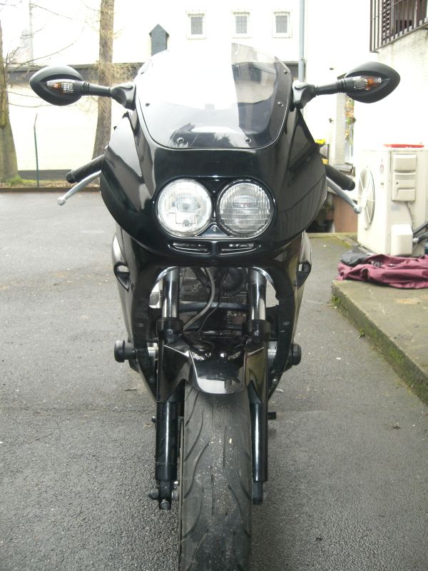

Welche GESAMTbreite haben denn die JF-Motorsport POMs??
Schauen die bei eienr VVK überhaupt raus??

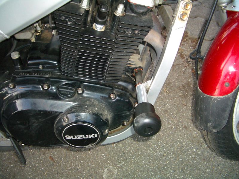

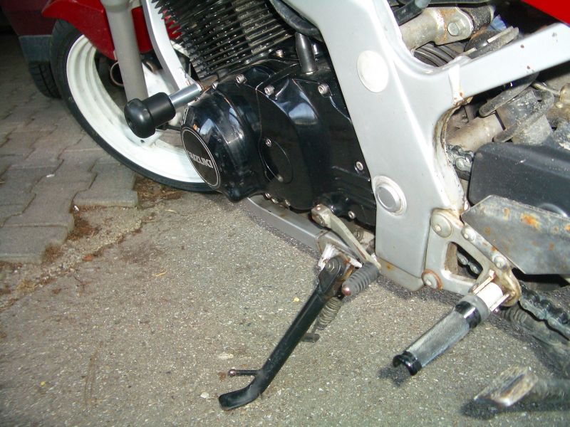

was ich mir aus den 2-3 bildern aber nicht erschließen kann, ist: wie wird die stange befestigt? hab die details der gs jetzt auch nicht im kopf. wenn ich das richtig sehe geht die stange nicht DURCH den rahmenteil, der den krümmer quasi umschließt, sondern etwas dahinter. ist dort eine lasche oder ähnliches?
gruß MeloN
MeloN ist offline   Mit Zitat antworten
Alt 12.02.2009, 23:57:06   #122
Standard Re: Suche Sturzpad-Maße !
Die ersetzt einfach den langen Motorhaltebolzen vorn.

hab das ding heut morgen (vor der Arbeit) ganz schnell drangeschraubt und an der Ampel gesehen, dass die abstandshalter wohl verschieden lang sind.
kann sein, dass das längere teil nach rechts kommt ?
grr muss ich dann nochmal losmachen.
und n Tropfen loctite wäre wohl auch angesagt.
Wer hat die Aluversion schon drangeschraubt ?
Hat jemand schonmal die GS gekippt, ob es wirrklicht passt und nix getroffen wird ?
mir kommt das recht knapp vor.
Ausserdem will ich ja meine Füsse drauf abstellen
Gruß.

Der Motor ist doch nicht symmetrisch, deshalb die verschieden langen Distanzen.

Übrigens, die POM passen so gerade an eine VVK...und hoffentlich bringen sie trotzdem einen effekt

@papamopps hast du die richtig drauf? weil der eine viel weiter raus steht als der andere
Alt 25.02.2009, 12:45:06   #130
papamopps
denke schon, auf der rechten seite steht der motorblock ja auch weiter raus
