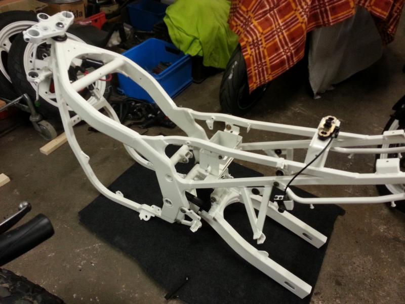

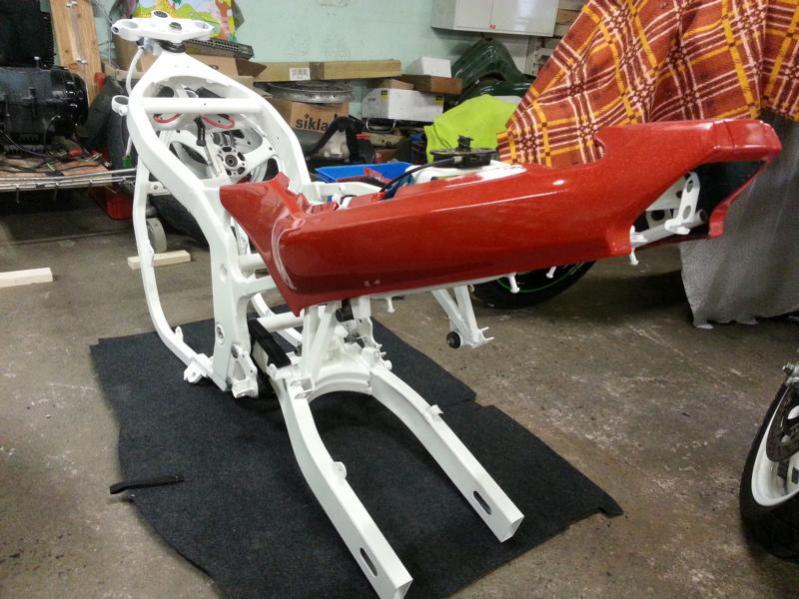

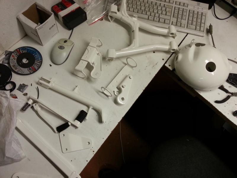

Alt 11.06.2014, 17:48:12   #109
v3ltins
Registriert seit: 01.11.2013
Ort: Steinhagen
Beiträge: 145
Kilometer: 13700

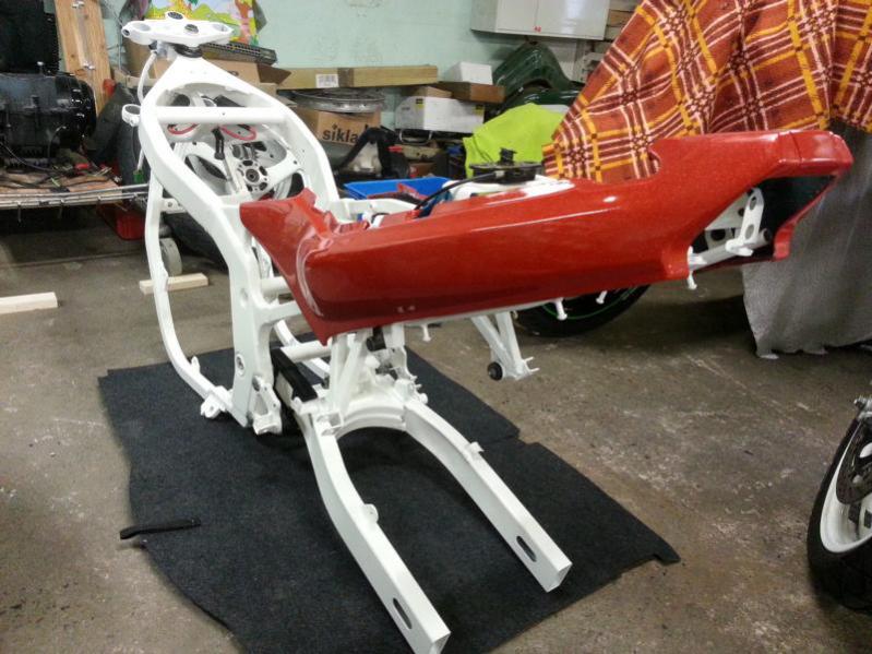

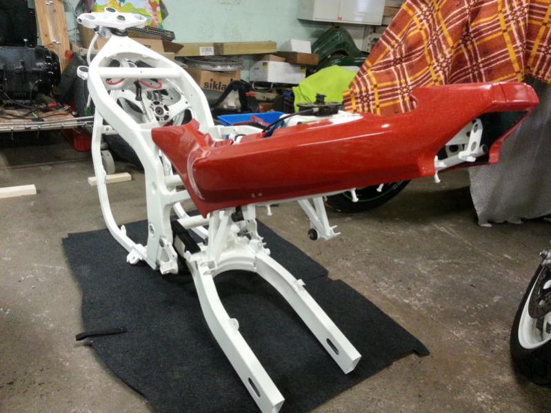

So, es geht wieder vorran.
Habe gestern den Rahmen vom Beschichter abgeholt und gleich mal angefangen ein wenig zu komplettieren.
Hier mal ein paar Impressionen.

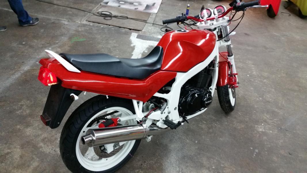

Es ist soweit, seit gestern bin ich stolzer Besitzer eines Führerscheins der Klasse A
Morgen gibt es dann auch endlich TÜV für meine Süße und eine Anmeldung beim Straßenverkehrsamt.
Ansonsten habe ich erst einmal die BWM F800R von nem Kumpel bis Sonntag.
Fährt sich auch echt Klasse.
Aber ich kann es kaum erwarten endlich auf meinem Baby zu sitzen und die ersten Runden zu drehen.

Heute war ich dann mal beim TÜV und habe den SBL eintragen lassen.... Per einzelabnahme, hat sage und schreibe 94€ gekostet :-O
Dazu kam noch einmal HU/AU
Dann direkt zugelassen und heute die erste fahrt mit meiner kleinen unternommen.
Sie fährt sich sehr gut und ich bin stolz wie Oscar

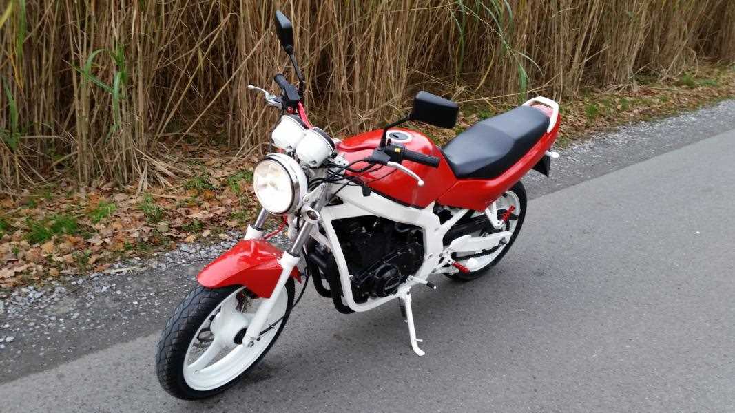

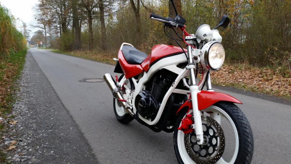

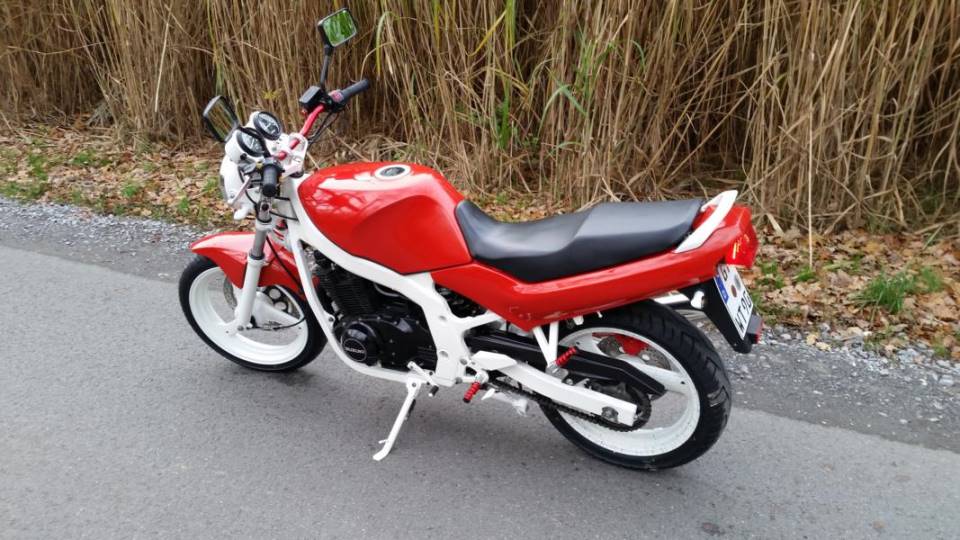

Alt 16.11.2014, 11:16:46   #129
v3ltins
Ort: Steinhagen
Beiträge: 145
Kilometer: 13700
So, melde mich seit langem auch mal wieder zu Wort.
Hat ein wenig gedauert, aber es ist so gut wie vollbracht.
Das was einmal das Moped meiner Freundin werden sollte, ist auch endlich so gut wie fertig.
Da meine Freundin ja auch ne neue Maschine hat wird die Susi wohl auch verkauft werden.
Mir tut der Abschied auf alle Fälle leid.
Aber es lohnt sich für mich einfach nicht das Moped zu behalten. Ich würde ja doch nur mit meiner neuen fahren.
Es hat aber auf alle Fälle spaß gemacht sie zu bauen und ich bin schon Stolz drauf.

Alt 16.11.2014, 11:44:45   #130
Beiträge: 8.820
GEIL! Mehr gibts da nicht zu sagen. Kannst stolz drauf sein

Megagut! Ich glaub so mach ich das nächstes Jahr auch, nur dann in weiß-blau!
Alt 16.11.2014, 18:34:07   #132
Nix für Allwetterfahrer und Putzmuffel ^^
Aber gute Arbeit!

Danke euch,
Ja ist richtig muss man schon saubermachen wollen
Naja vielleicht wird es ja mal wieder ne suzuki nur so zum spaß
